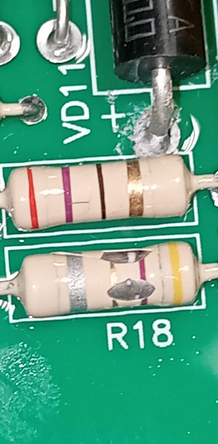

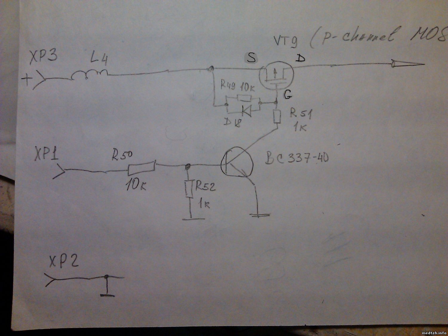

YPДата: Суббота, 03.Июл.2021, 13:53 | Сообщение # 23
ремонт
Курган
Цитата Petr_Tereshchenko ()
Ищу схему на ДКИ-Н-11. Или подскажите номинал R23 (выгорел) на плате высокого. Стоит рядом с D1 КР590КН9
R23 - 47 Ом.
Может подсказать кто-нибудь, что должно стоять в позиции VT9 на плате накопителя?
Понятно, что P-channel MOSFET c низким Rds(on) и большим допустимым током, но хотелось бы марку узнать и поставить оригинал. Пришёл в ремонт с выпаянным уже кем-то.
Фото платы прилагаю:
Сообщение отредактировал YP - Суббота, 03.Июл.2021, 13:59

Я - добрался до батарейки на нижней плате 2032, и заменил её.
RTC Error - "ушёл", но зарядка так и не идёт.
Тщательный осмотр показал, что резисторы возле данного двунаправленного стабилитрона имеют подозрительный вид (облупившаяся краска), проверил - чёрти какое сопротивление! Они оба в обрыве! 27 Ом и 4,1 Ом, судя по маркировке. Заменил.
Собрал, включил - "unk erroNK error).
"unk" от сокращения [unknown] - неизвестный.
"неизвестная ошибка".
Снова разобрал, нашёл "забытый" штеккер Х5 на плате А1 (верхняя).
Вставил - всё работает!
Совет: внимательней со шлейфами между плат. Я так понимаю, при тестировании во время включения, если что не подключили или не туда подключили - будет "UNK Error." (я при разборке обычно фотографирую всё на смартфон - не раз выручала эта привычка!)
Да, что-то не вошло в писанину ... Диод (двунаправленный стабилитрон) был пробит на коротко! Его тоже заменил.
Удачи в ремонтах коллеги!
