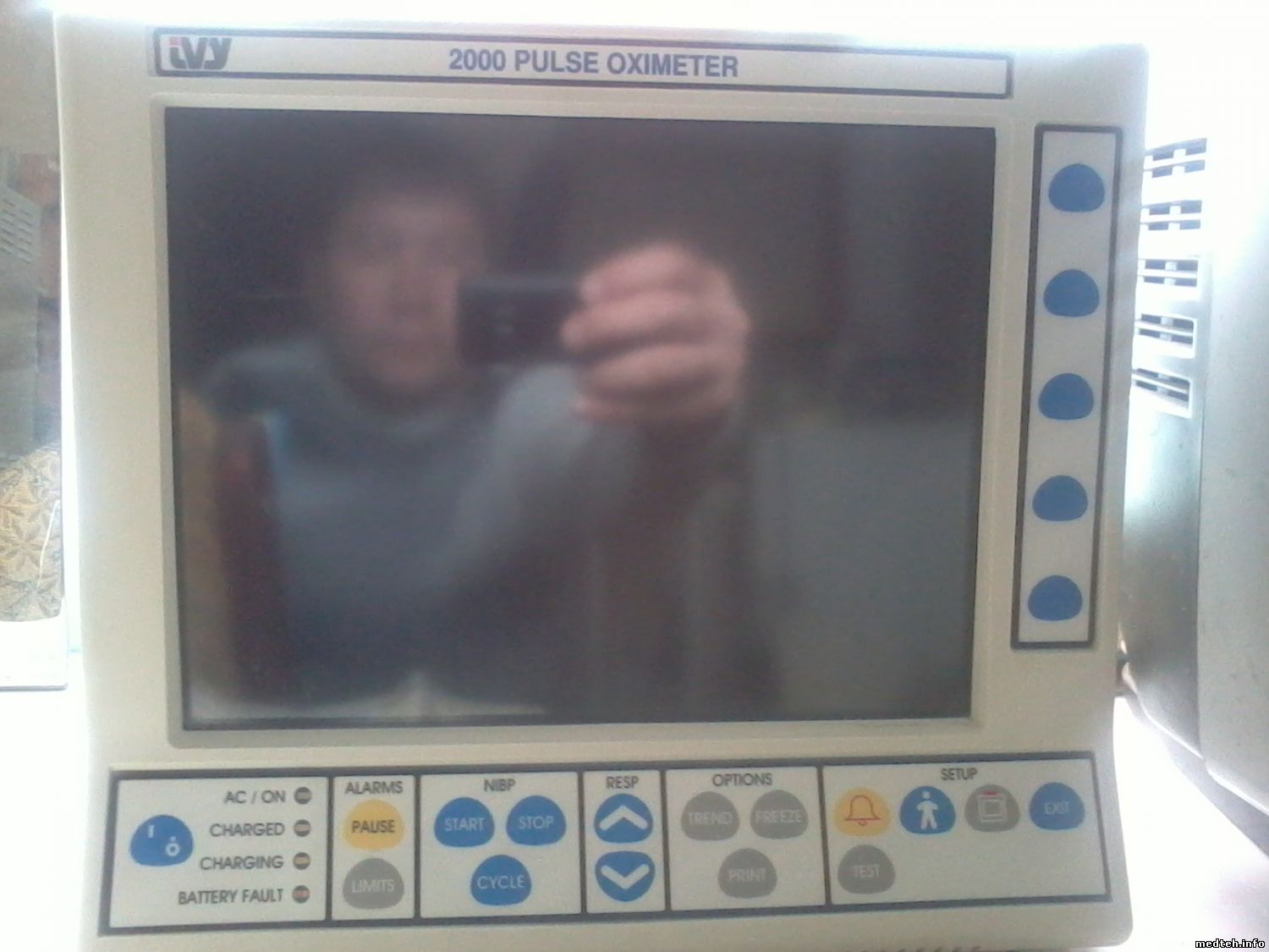

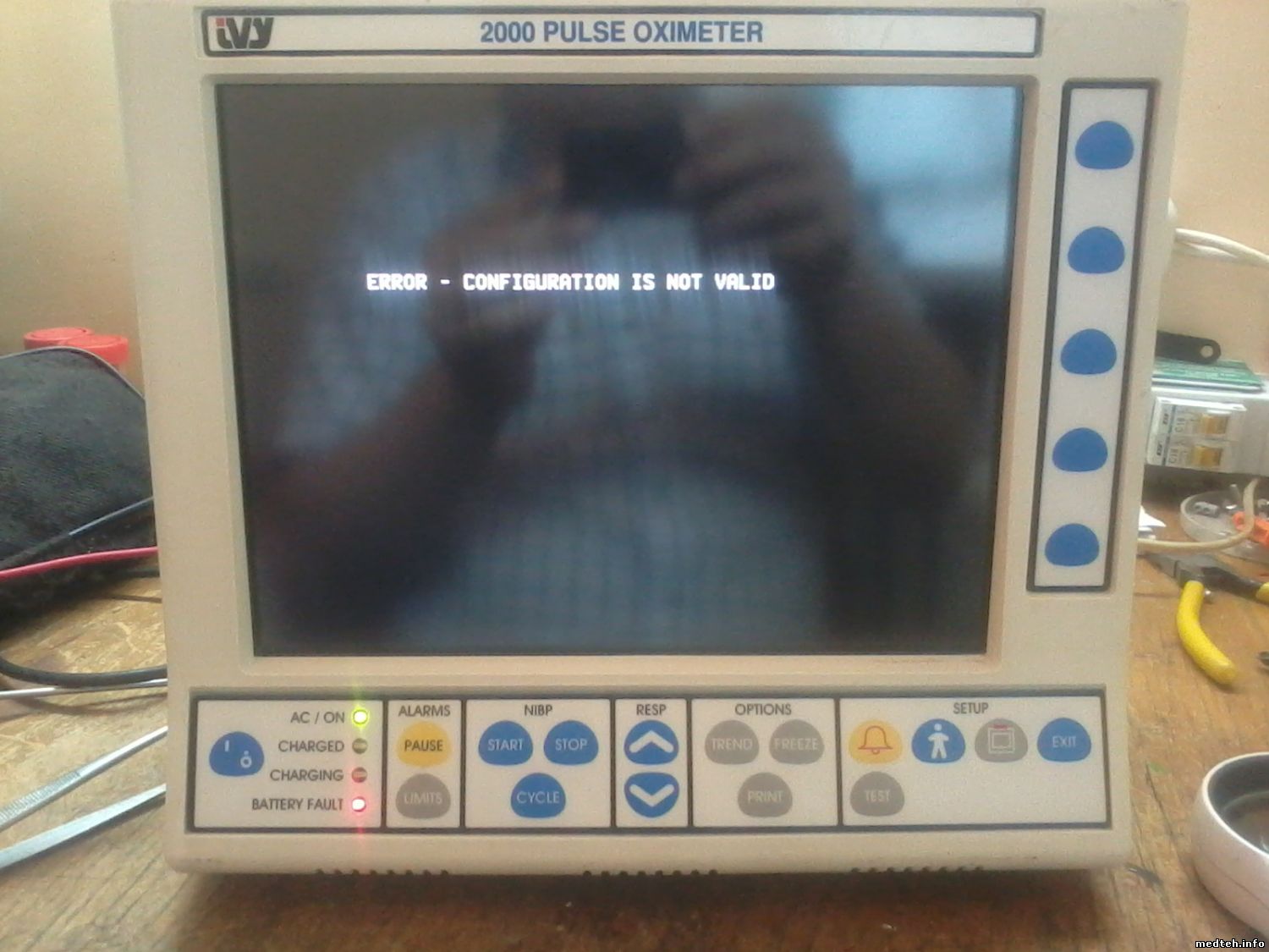

Всем привет! Аппарат пульс-оксиметрический по моему штатовский не вкл с кнопки 1/0, хотя индикация присутствует
на черном экране при этом высвечивается ERROR CONFIGURATION IS NOT VALED,
вскрыл данный аппарат ни чего плохого не обнаружил. Правда есть два аккумулятора в роде как дохлые
на 12V*2.9 АН в место них подкл стабилизатор напряжения, но ни чего не помогло. В NETe нашел мануал,
но только более современный вариант, а этот примерно 2003г. Прошу помощи если кто скинет можно на личку

У меня не прокатило :( В мануале описана процедура снятия аккумуляторов. Поставил новые, либо вообще не включается монитор, либо сообщение ERROR CONFIGURATION IS NOT VALID. При этом не реагиркет на клавишу включения/выключения, даже при отключении от сети.
vlad1791Дата: Среда, 14.Сен.2016, 04:13 | Сообщение # 9
У вас сообщений: 56
Инженер по мед.обору
Принесли в ремонт такой же монитор.Выдает сообщение ERROR CONFIGURATION IS NOT VALID.Сделал все ,как советуют на форуме.Аккумуляторы были дохлые.Заменил на новые.Настроил все параметры пациента и системы.Включил,все заработало. Погонял монитор дня три,всё ОК. Отдал монитор врачам.Вернули.Опять та же ошибка.Но теперь ни чего не помогает.Не пойму куда копать? unknown Может кто подскажет,что это за лажа.

Dawas, я тоже думал,что должна быть или батарейка,или ионистор. Но ни то ,ни другое не нашел. Даллосовской микрухи тоже не увидел.Сменил на всякий случай еще раз аккумуляторные батареи.Настроил через сервис параметры системы и пациента,но не помогло.Один раз стартанул нормально,но при перезапуске опять дает ERROR CONFIGURATION IS NOT VALID.
енотДата: Понедельник, 19.Сен.2016, 23:09 | Сообщение # 12
функциональная диагностика
Проблема в том, что на системной плате сдохла батарейка, питающая ОЗУ и часы. На вид это желтенький прямоугольник, который втыкается поверх микросхемы. Маркировка "МТ.....". Внутри этого желтого корпуса 3V батарейка и кварц (соответсвенно 4 контакта). Т.е. можно воткнуть туда обычную CR2032 и часовой кварц.

енот,спасибо большое,нашел ее на плате.Вопрос,не обязательно же вставлять и кварц,достаточно же только батарею 3V?Я имею ввиду кварц оставить старый,а батарею заменить.
