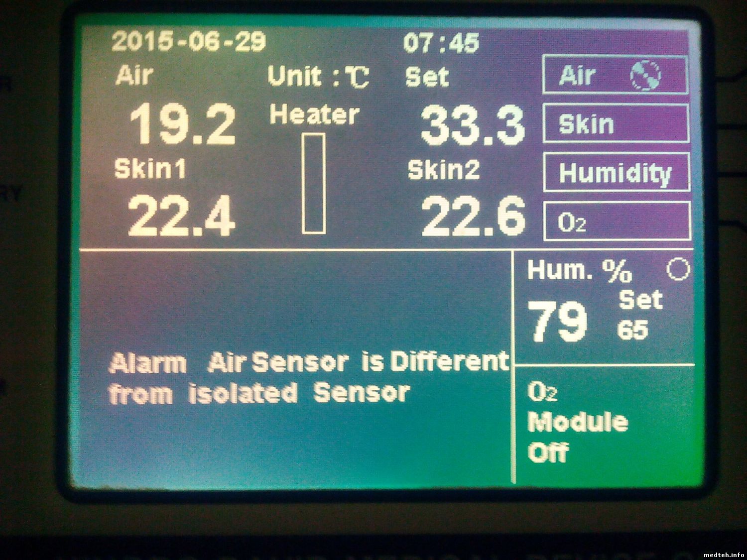

Здравствуйте, помогите решить проблему. Аппарат Ningbo David Medical Device Ltd YP-2000 работает секунд 30 от силы, прекращает работу и выдаёт ошибку: "Alarm Air Sensor is Different from isolated Sensor". Документации никакой нет на него, датчики температуры тела ребёнка работают, датчик влажности работает. Всё вроде работает, но засада в ошибке. Заранее благодарен.

Если есть такой второй - отдельно проверить сенсор-бокс и отдельно проверить блок нагрева воздуха.

В сенсор боксе стоят под вентилятором два температурных датчика на воздух. Стоят близко. За вентилятором, который крутится и забрасывает все Г на эти датчики. Датчики покрываются этим Г неравномерно. Отсюда и разность показаний. Если датчики выдают температуру отличающуюся друг от друга более чем на 0.8 градуса - появляется эта ошибка. Проверить показания датчиков можно нажав одновременно кнопки как на картинке. Там же и напряжение батарейки и обороты двигателя.
AlexiumДата: Среда, 08.Июл.2015, 11:16 | Сообщение # 4
чаще вентиляторы в сенсор бокс заклинивает.

Спасибо всем! Проблема решена. Туда даже заглядывать думал нет смысла. А там вон оно как)
