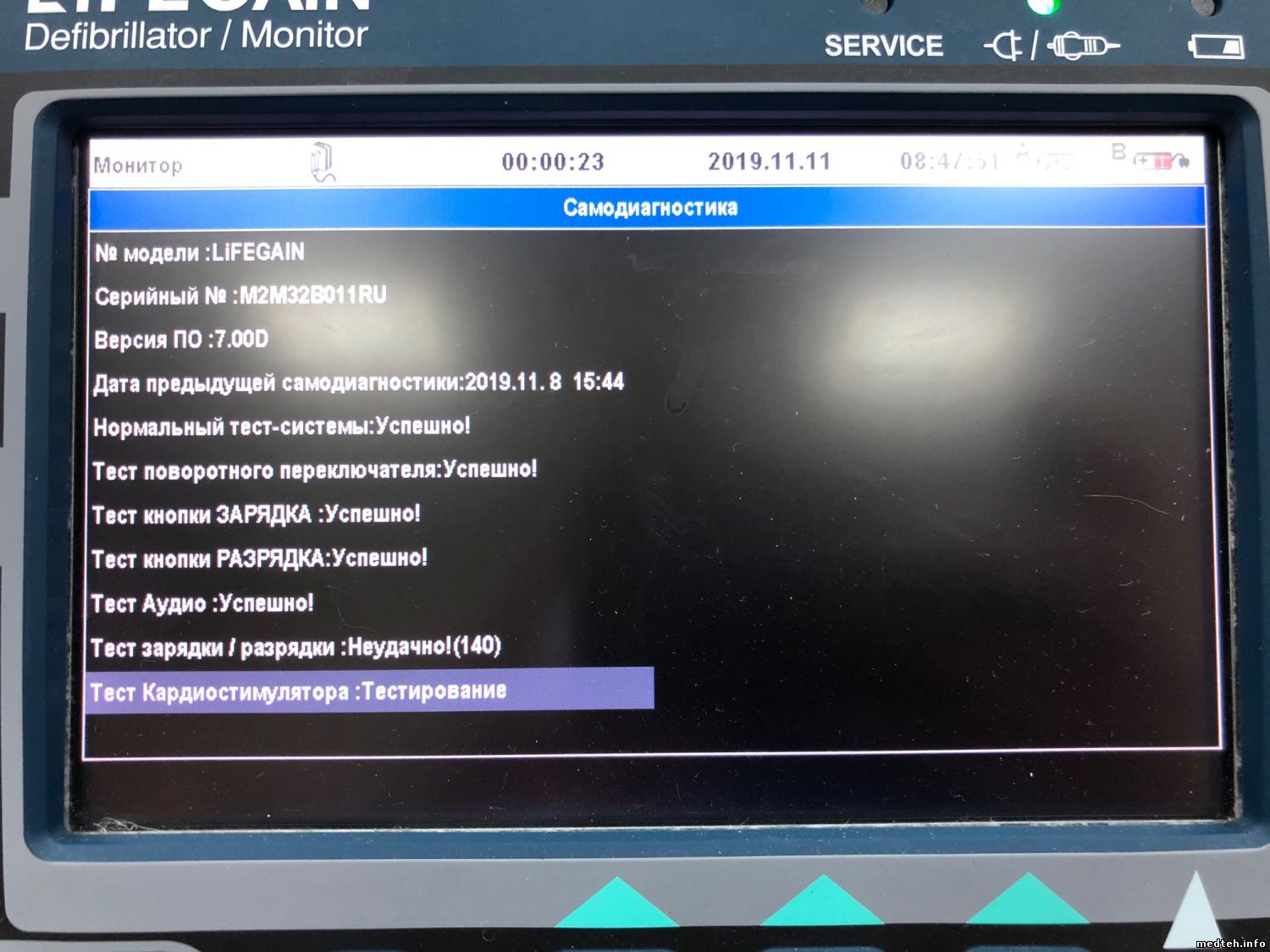

Aleksandr_dlinniyДата: Пятница, 08.Ноя.2019, 17:28 | Сообщение # 4
У вас сообщений: 56
Владимир
Alexium, Добрый день, а ошибка 150(140) какую расшифровку несёт? Думал кстати 140 это выданная мощность из 150ти заданных Дж.
AlexiumДата: Пятница, 08.Ноя.2019, 23:38 | Сообщение # 5
Никакой, в инструкции её нет. фото нужно.
Aleksandr_dlinniyДата: Понедельник, 11.Ноя.2019, 09:02 | Сообщение # 6
У вас сообщений: 56
Владимир
Alexium, Вот фото, при тесте заряд/разряд не реагирует на нажатие "разряд" с утюжков.

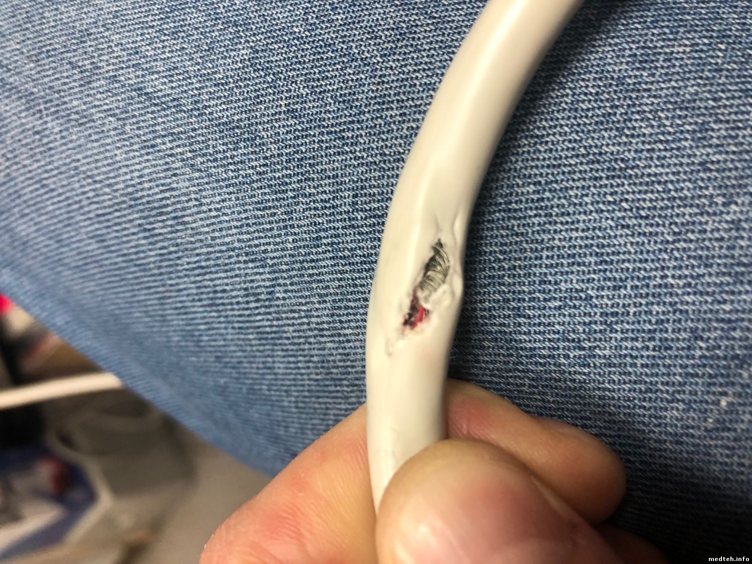

Aleksandr_dlinniyДата: Среда, 29.Апр.2020, 15:40 | Сообщение # 7
У вас сообщений: 56
Владимир
Aleksandr_dlinniy, После нескольких месяцев поиска в электронной части, нашел проблему в оборванном кабеле и аккуратно спрятанном (скрученным большим кольцом и стянутым родным хомутиком) месте
