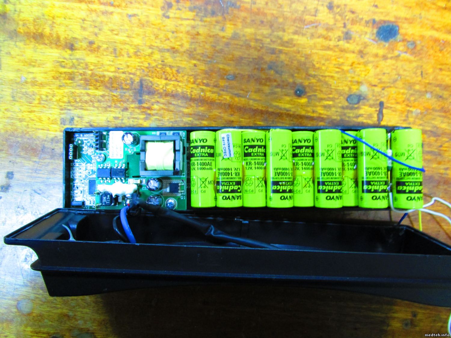

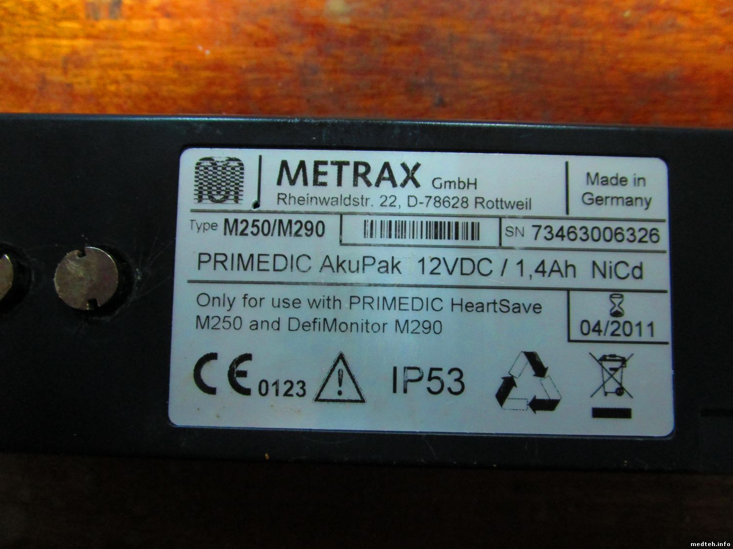

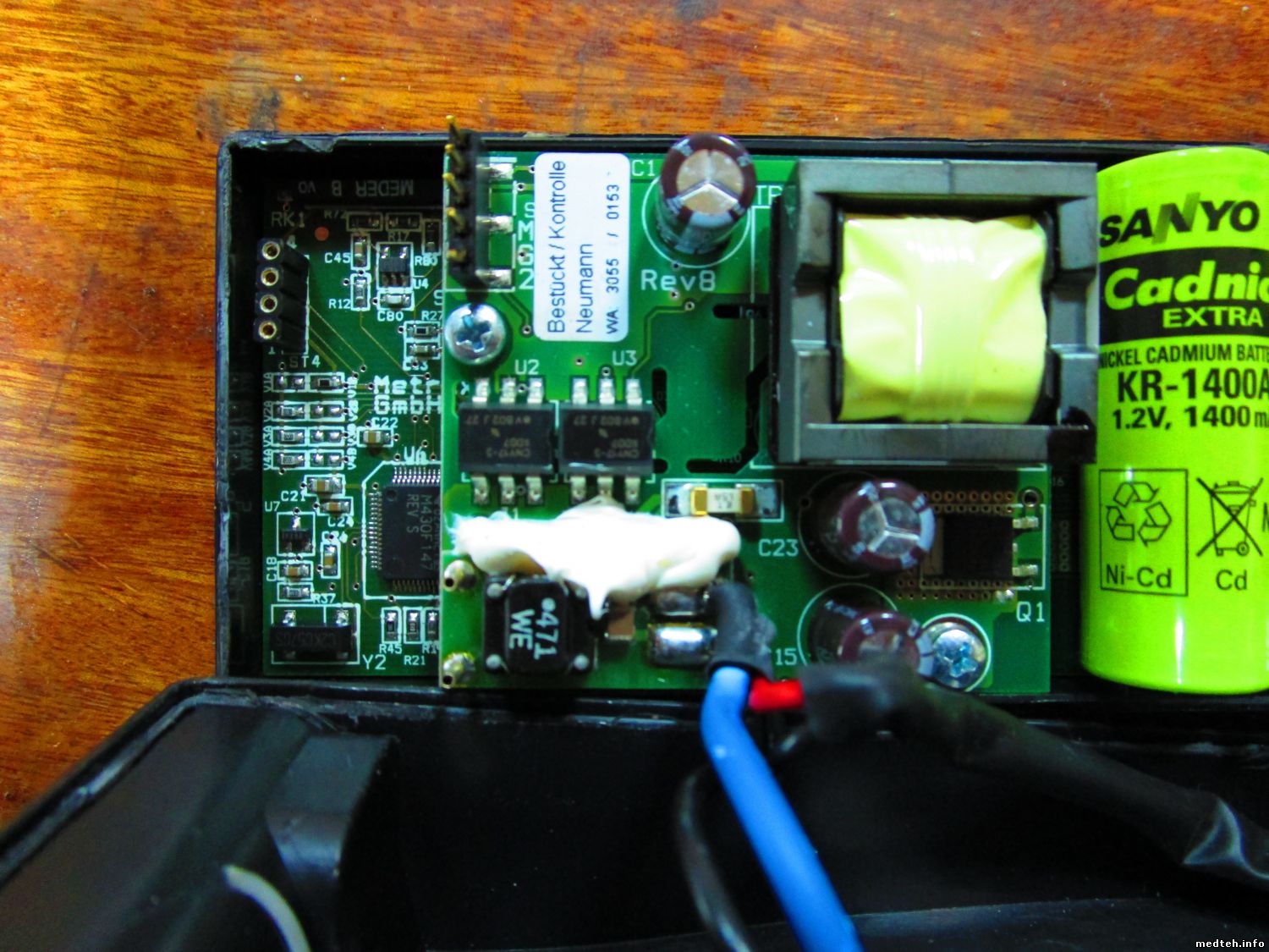

Всем здравствуйте. При ремонте блока аккумуляторов(их замена) выводится на дисплее ошибка (перечёркнутый символ батареи) . кто имеет опыт - как сбросить эту ошибку.-самае интересное что на батарее есть дата его годности.это как то записано в контроллере заряда

символ ошибки можно убрать переставив системное время ранее чем стоит на батарее
