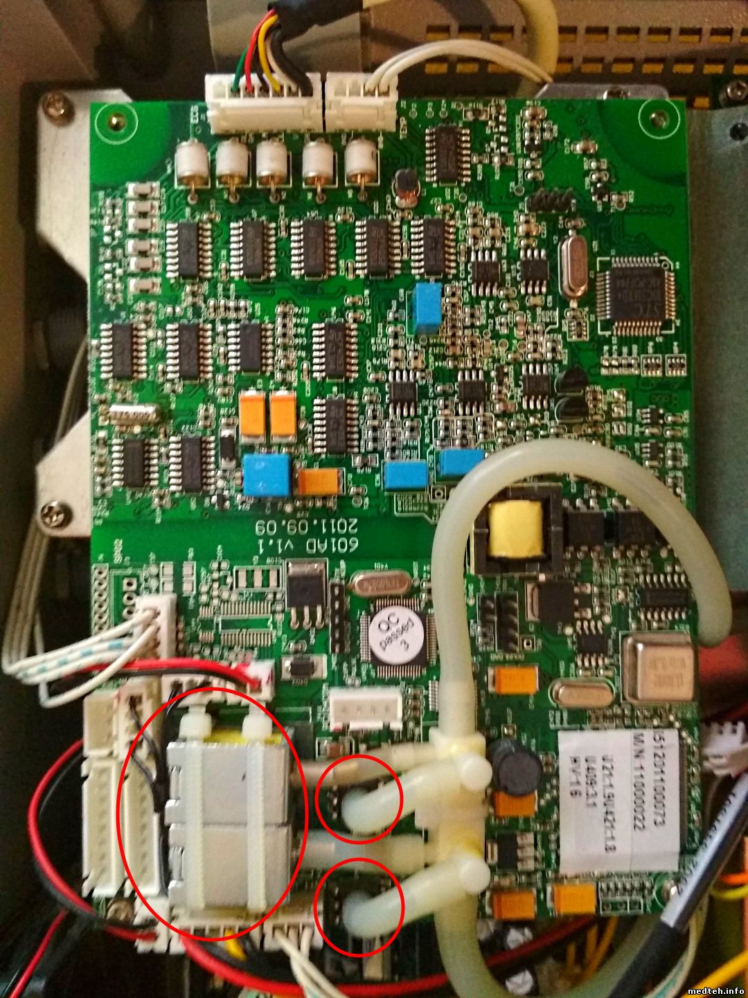

Есть такая проблема: воздух в манжету нагнетает ориентировочно до 200 едениц, затем начинает по тихоньку сбрасывать но в районе 160 останавливается пишет что "низкое давление". Ждет несколько секунд и сбрасывает воздух с манжеты. При повторном измерении ситуация повторяется.
nik_nikДата: Пятница, 02.Апр.2021, 00:50 | Сообщение # 13
У вас сообщений: 202
инженер по ремонту
Приморский кр.
Клапан сброса воздуха или забит, или не работает. Скорость сброса давления не соответствует заданной.
Сообщение отредактировал nik_nik - Пятница, 02.Апр.2021, 01:08
Selig85Дата: Четверг, 15.Апр.2021, 14:51 | Сообщение # 14
Инженер по ремонту
Волжский
Проверил датчики давления - исправны. На первый взгляд клапаны показались исправны, снял почистил поставил подключил - аппарат ожил. Спасибо за подсказку!
