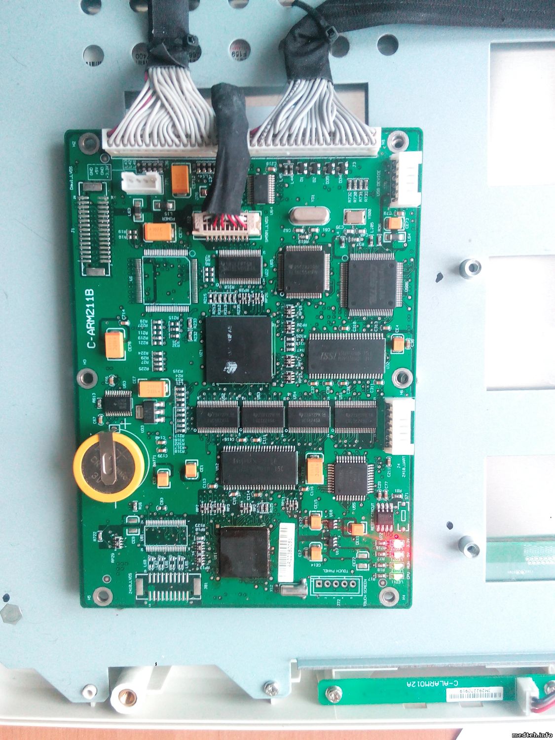

Доброго дня.
Суть проблемы в следующем: запускаешь первый раз всё нормально, он стартует и всё загружает. На плате в это время горит run и мигает cpu.
При повторных запусках результат нулевой, не запускается - только надпись на экране появляется и зависает.
При этом run горит, а вот cpu не мигает, а горит всегда, как-будто он повис.
Есть две квадратные микросхемы - на одной есть обозначение, что это - внизу которая, это МК, а вот на другой нет (на большой), на которой белые буквы стёрты.
Может у кого есть такие в обслуживании - глянуть что это такое, или у кого есть идеи почему так происходит?

Судя по виду это silicon motion sm 502

Нижнюю BGA, судя по фото, паяли (грели), возможно не качественно. Попробуйте перекатать.
Трафарет можете подобрать по даташиту. Или сносите в сервис по ремонту ноутбуков. Там без проблем перекатают, если пятаки на плате не оторваны.
Стандартные мероприятия, думаю уже проводили?
1 - Проверка питаний.
2 - Проверка батарейки 2032.
3 - Проверка генерации на кварцах.

Да, все выше перечисленные операции проводили, всё хорошо.
В общем, похоже очень, что при нагреве он и перестаёт запускаться.
В данный момент решено перекатать обе.
О результатах отпишусь.
Спасибо за оперативные ответы)

Отписываюсь по результатам: прогрев и перекатка этих двух микросхем ничего не изменило.
Решено было менять процессор. Ждали долго. Поменяли. Проблема не ушла. Будем думать дальше.
Отпишусь как будет хоть что то.
