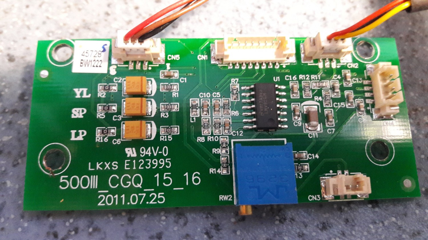

Фотографию платы, пожалуйста, с двух сторон.

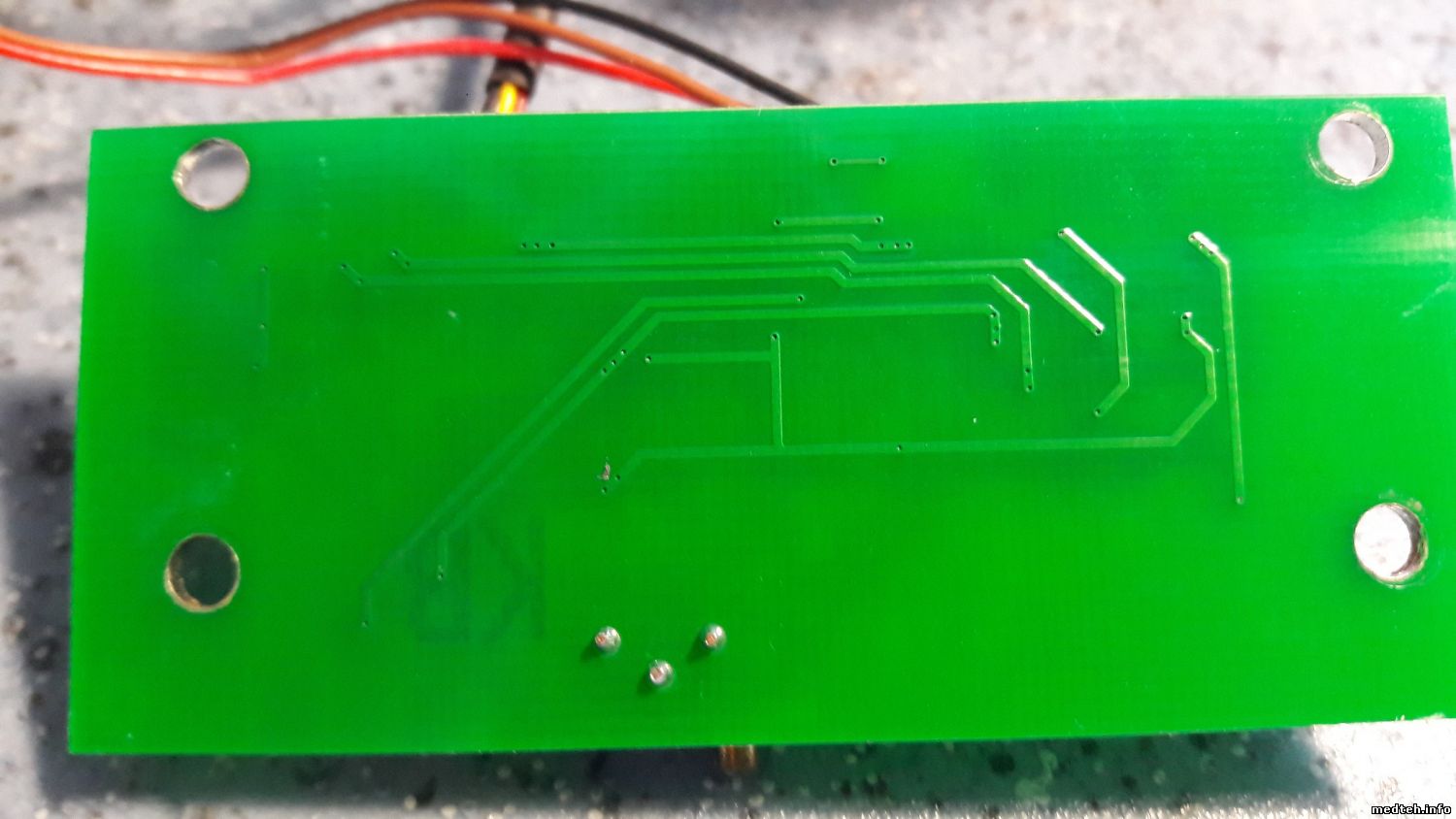

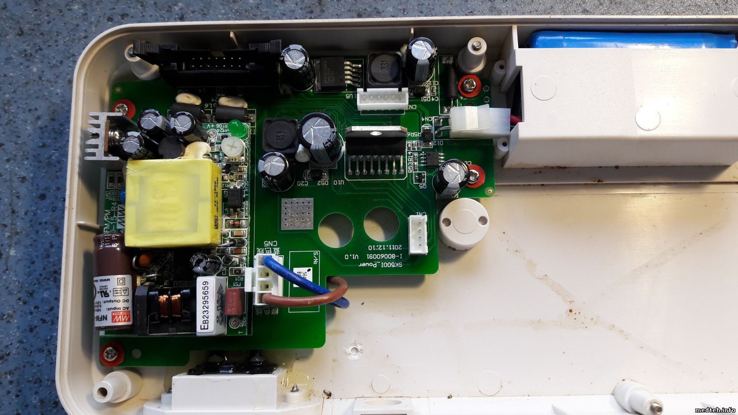

Вот)
первое фото- плата измерения положения потенциометров
CN2 - подключение поводка размера шприца
CN5 - измерение положения поршня
СN1 - к плате индикации
CN4 - вроде концевик положения поршня...
8811737.jpg (306.5 Kb) · 5114208.jpg (97.7 Kb) · 6935130.jpg (129.2 Kb) · 2666587.jpg (130.8 Kb) · 8974502.jpg (180.9 Kb) · 9049283.jpg (211.5 Kb)
