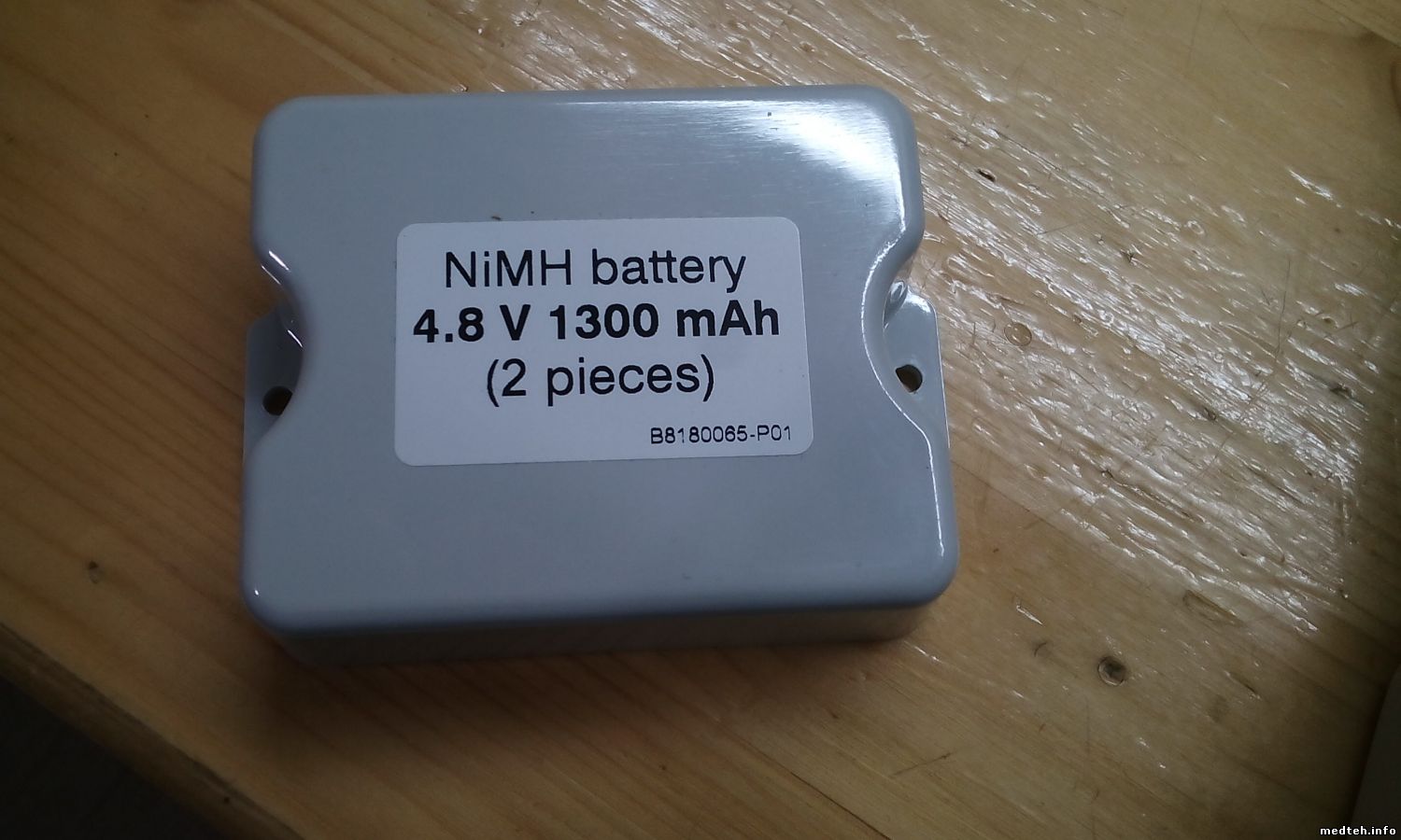

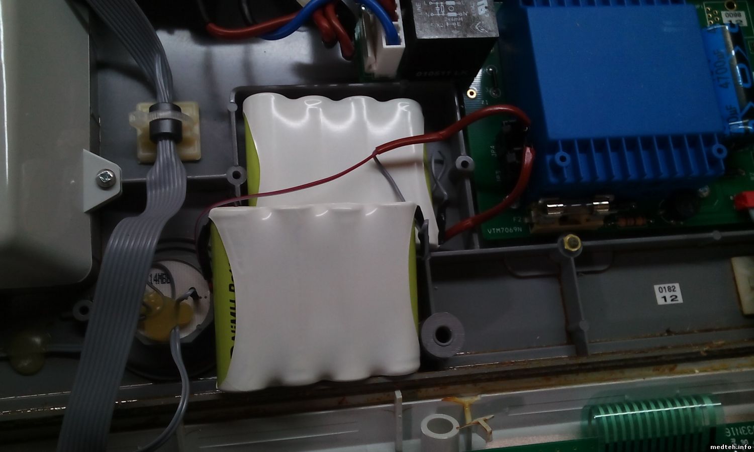

Приветствую ! Есть у кого фотка аккумулятора sep-10s поделитесь пожалуйста
servicemanДата: Четверг, 23.Мар.2017, 10:15 | Сообщение # 67
псков
Состоит из 2-х модулей по 4 батарейки каждый
KhusainovIDДата: Среда, 14.Мар.2018, 07:30 | Сообщение # 68
