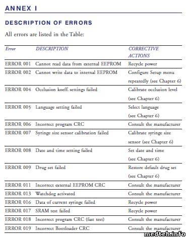

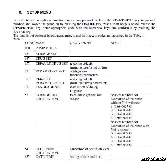

Sep - 10 (Таблица кодов, Описание ошибок)
Решение проблемы "Error 17"
1. "Желтую батарейку" - можно вытащить (она не припаяна) - проверить;
2. Вытащить/вставить процессор;
3. При включении зажать кнопку старт и ввести код "257" - восстановление заводских настроек;
4. При включении зажать кнопку старт и ввести код "637" - установка даты и часов;
В большинстве случаев данными манипуляциями проблема решается (замена Ram - крайне редкое явление).
