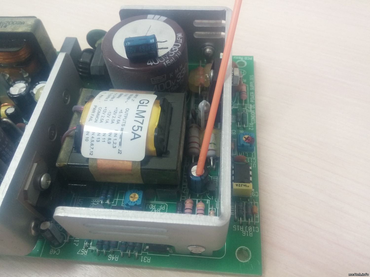

Столкнулся с такой же неисправностью , как описана в первых сообщениях, но только инкубатор через некоторое время начинал работать, то есть проблема появлялась только в начале . Проверял блок питания отдельно , тестировал на полной мощности долго и с ёмкостной нагрузкой , всё работает нормально , уровни напряжений и пульсаций согласно даташиту. Нарисовал для себя часть схемы блока питания GLM75A , регулировал настройку срабатывания защиты по току ( в микросхеме UC 3844) - не помогает . У него нет сигнала управления , есть сигнал ошибки , который не используется . Видимо проблема не в блоке питания , а в схеме инкубатора , которая включает питающие напряжения через какое-то силовое реле , и сразу отключает блок питания по какой-то причине ( так повторяется много раз ). Дело в том что когда пропадает нагрузка блок питания уходит в защиту , и напряжение пропадает . Эта причина может связана с монитором питания на какой-нибудь микросхеме (супервизор) - например в первый момент недостаточно быстро возрастает напряжение , а при многократном включении , когда зарядятся всё ёмкости плат инкубатора - этот параметр входит в норму .

Giraffe Omnibed не включается. Недавно с подобной неисправностью столкнулся на трех кювезах. Замерил вых.напряжения на блоке питания GLM75A. Вместо заявленных 5,1 и 12 в. в реальности имелось 3,3 и 10,5. Проблема была еще и в том, что крышки кювезов, как правило, на момент включения после мойки находятся в верхнем положении, и после нежелания включаться, пройти с таким кювезом через дверной проем бокса просто нереально по высоте. Раза с пятого-шестого с паузами между ними и уговариваниями Giraffe, тот все-же временно запускался, крышку удавалось опустить и вывезти кювез из бокса. Проблема решилась следующим образом, спасибо добрым знающим людям, подсказали, что в цепи питания шим контроллера UC3844B, в блоке питания, стоит пусковой электролит, в моем случае - 68mF 50v, имеющий капризный характер, проще говоря со временем подсыхает, причем, внешне все красиво, и не пробит и не вспучен, не придерешься, но из-за него шим контроллер не запускается. Одним словом, после замены капризного электролита на 47mF 100v (оригинала под рукой не оказалось, но по совету знающих этой емкости вполне должно было хватать, что так и вышло) блок питания ожил и завел кювез. После замены конденсатора в блоке питания все его выходные напряжения соответствовали заявленным. Возможен, как вариант неисправности и выход из строя самого шим контроллера, но первоначально попробуйте перепаять конденсатор, только на гарантированно исправный. Если же БП не заведется, то померьте напряжение на 8-й ноге контроллера UC3844B, оно должно быть 5v, если его нет - микросхема неисправна. Еще, на ВЫКЛЮЧЕННОМ блоке питания проверить сопротивление между 6-й и 5-й ногой и 6-й и 7-й ногой, КЗ быть не должно. Фото места расположения усохшего конд. прилагаю. Сверху на большом сетевом электролите лежит для наглядности выпаянный ранее конд. с подобного же БП, а расположение виновника "торжества" указано оранжевой палочкой. Просьба к коллегам, по возможности, сообщить о ваших успехах в решения описанной проблемы. Удачного ремонта!
