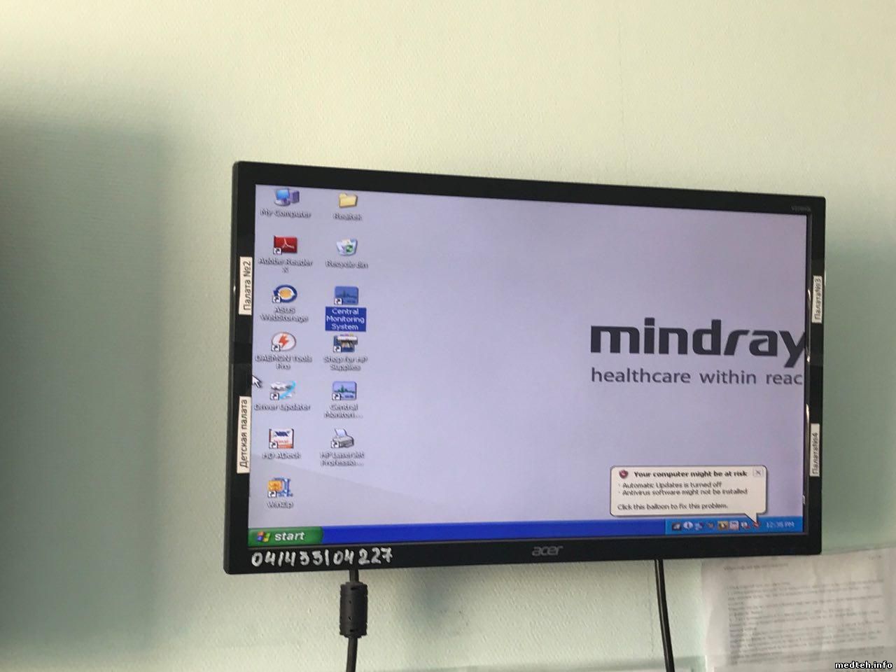

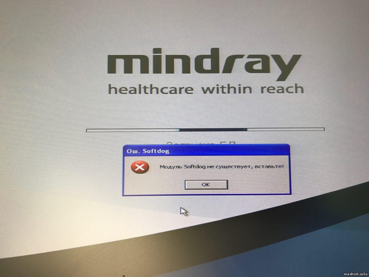

6 мониторов mindray PM-9000 подключены в централизованную систему. При включении ПК запускается программа Central Monitoring System и при подгрузке БД выдаёт ошибку модуля softdog. Естественно документов нет, кто ставил никто не знает, программного обеспечения нет.На ПК 3 учетные записи от 2х неизвестны пароли(сбросить не проблема). Что порекомендуете и с чего начать? ПК соединён в сеть кабеля проверил все нормально чисто теоретически есть еще хаб где эти мониторы соединяются, но опять же где он находится никто не знает)

Наверное кто-то позарился на "флешку" - http://frames.diytrade.com/sdp....og.html

Согласен. Ищите "флэшку" (она же ключ). Без неё работать не будет.

из описания у производителя "Центральная станция мониторирования Mindray (ЦСМ) снабжена USB-схемой безопасности для защиты авторских прав. Вы должны вставить схему безопасности в USB-порт системы перед запуском системы. В противном случае система не запустится".

про-теряли флешку.
причем вытащить ее могли и месяц назад, проверка делается только при запуске программы.
новая стоит от 3 штук евро.
в зависимости от версии можно обойти, но сами понимаете...
