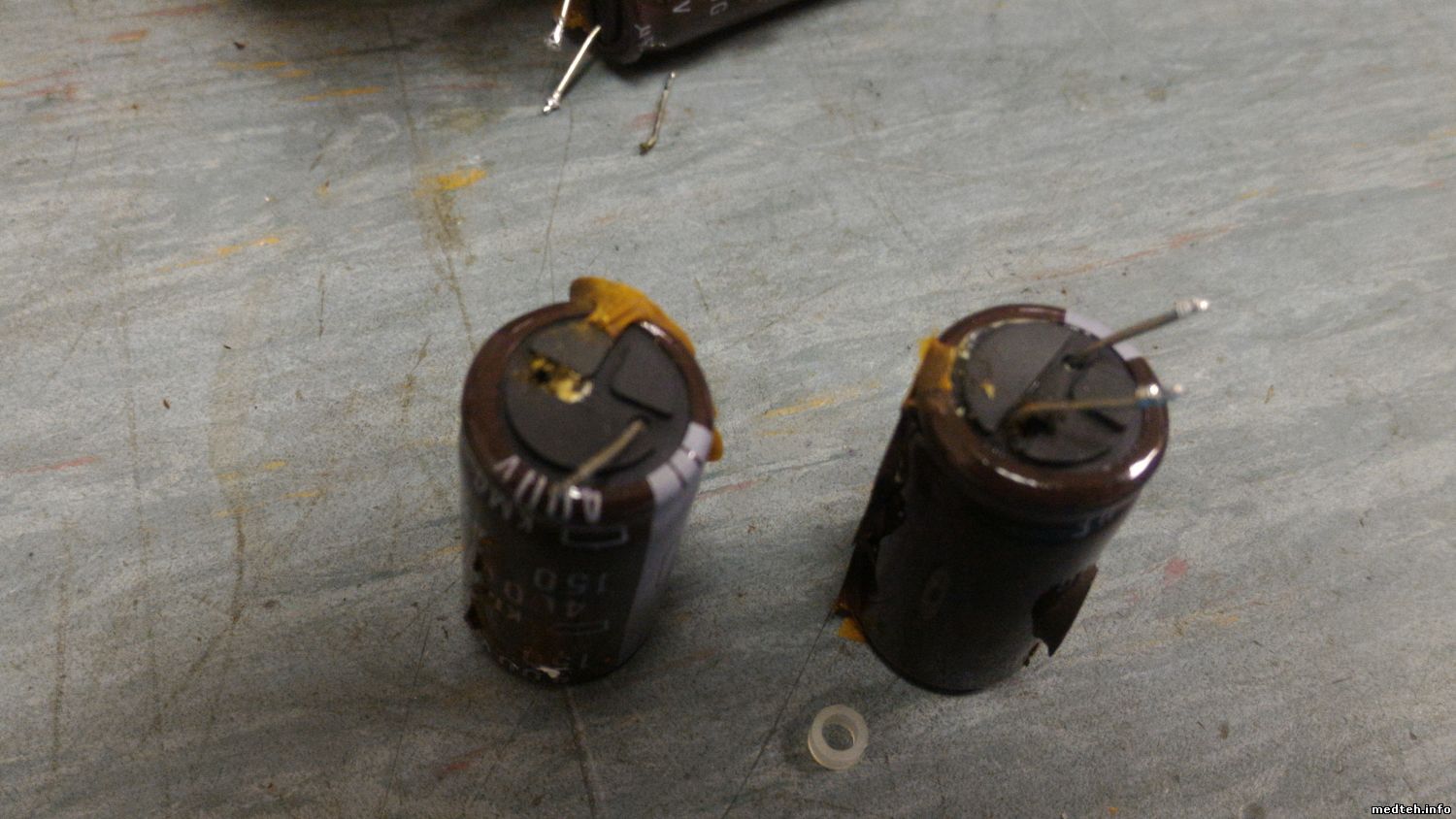

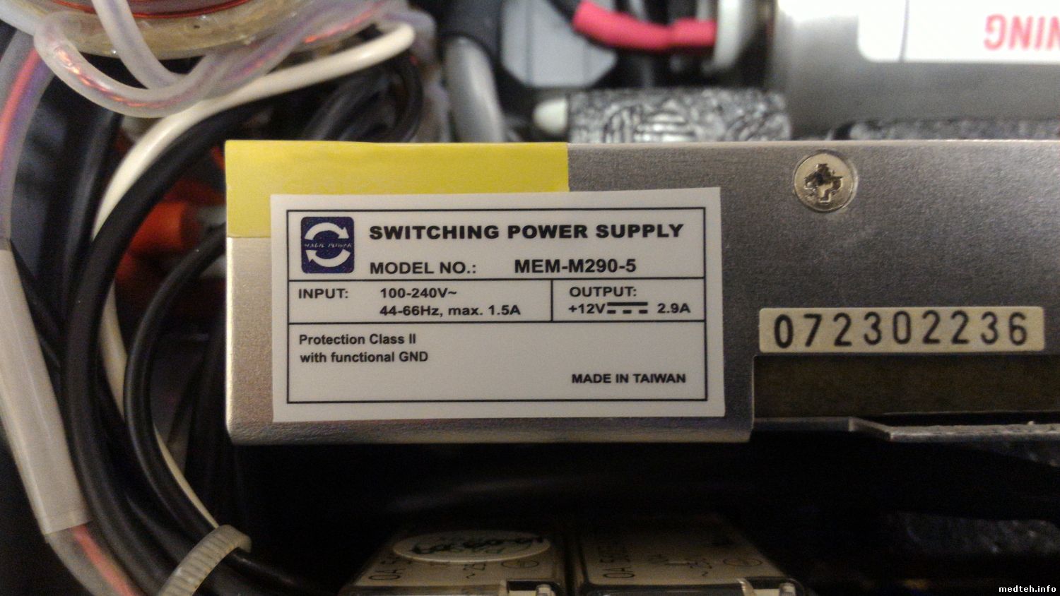

Всем доброго дня , в эксплуатации 14 аппаратов от 2007 года производства . За месяц отказали подряд два аппарата , умерли блоки питания , отказ вызван обрывом фильтрующего конденсатора 150 мкф 400 вольт , плюсовой вывод просто отгнил . Блок питания явно заказной , в инете не бьется . Профилактически проверили остальные еще живые , и не зря , практически все такие . Лучше сработать на упреждение .
