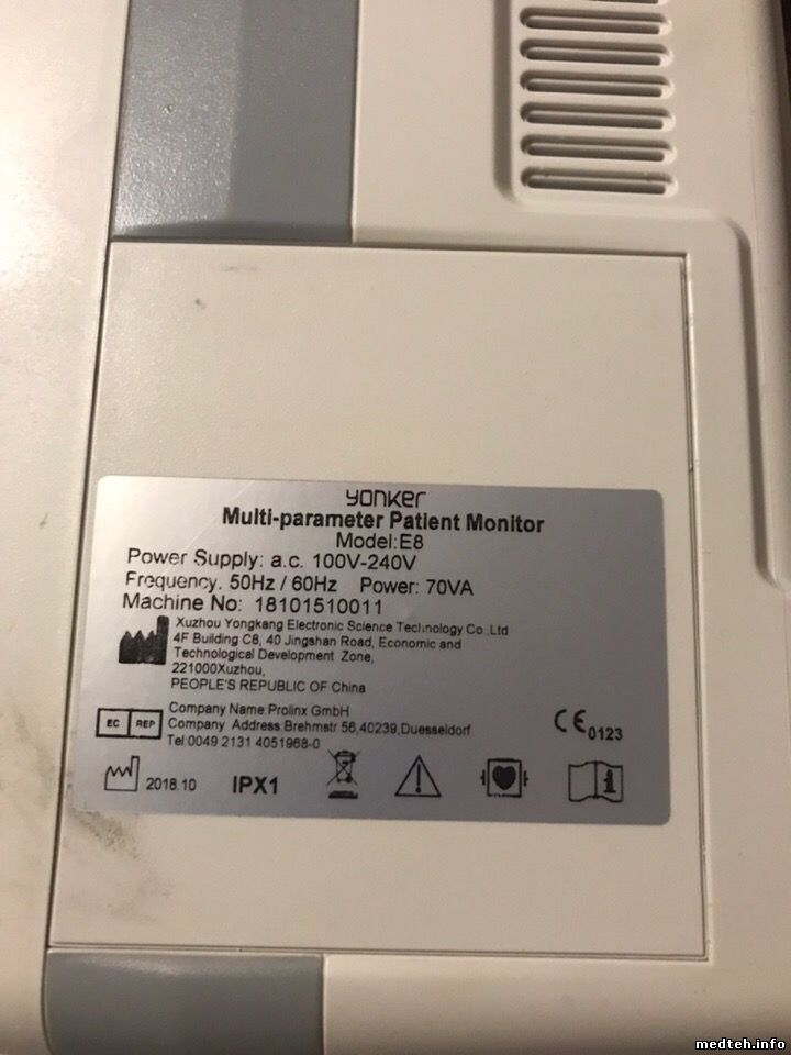

Есть монитор. Новый . И у него появились проблемы. Есть питание от сети, работает. От АКБ отказывается.
Кто сталкивался с данным аппаратом?

Батарею видит?

Батарею видит, определяет как полную, но работать отказывается.

При отключении от сети несколько секунд показывает полную батарею потом просаживается в ноль и сразу выключается.
Отдовали в сервис до меня. Была замена АКБ. Но всё также.

Была замена АКБ
А на новую ли заменили? ... Напряжение есть, ёмкость же мала ... процесс как у старой или "глубоко нелюбимой".
Как предварительный шаг, замерьте напряжение на АКБ на момент отключения от сети и затем после "просадки" до нуля ...
Если есть возможность, то поставить АКБ от другого аппарата, а эту АКБ в другой монитор (аппарат) ...
Прежде чем "лезть" в схему попробуйте зарядить АКБ в течение указанного в инструкции времени зарядки ...
Ну и главное: гарантийный срок не истёк ещё? ....

Меняли LI в каком-то мало опытном сервис центре. Кроме замены банок там ничего не сделали и развели руками. Проверить акб на другом аппарате невозможно. В наличие только один.
Про цифры на банках, на батарее и другие данные скажу позже. Аппарат в работе. Ко мне попадает на короткие сроки и не часто.
Починить очень нужно, работает на колёсах на спец бригаде. Буду рад любой помощи.

нормальной зарядкой АКБ никто не занимается ... Отсюда и последствия ... Аккумуляторы требуют уважения и их надо очень даже "уважать"! ... Пример: сотовый телефон.
P.S. Посоветуйте спецбригаде на колёсах "уважать" дефибриллятор со встроенным аккумулятором! Подведёт ведь ...
