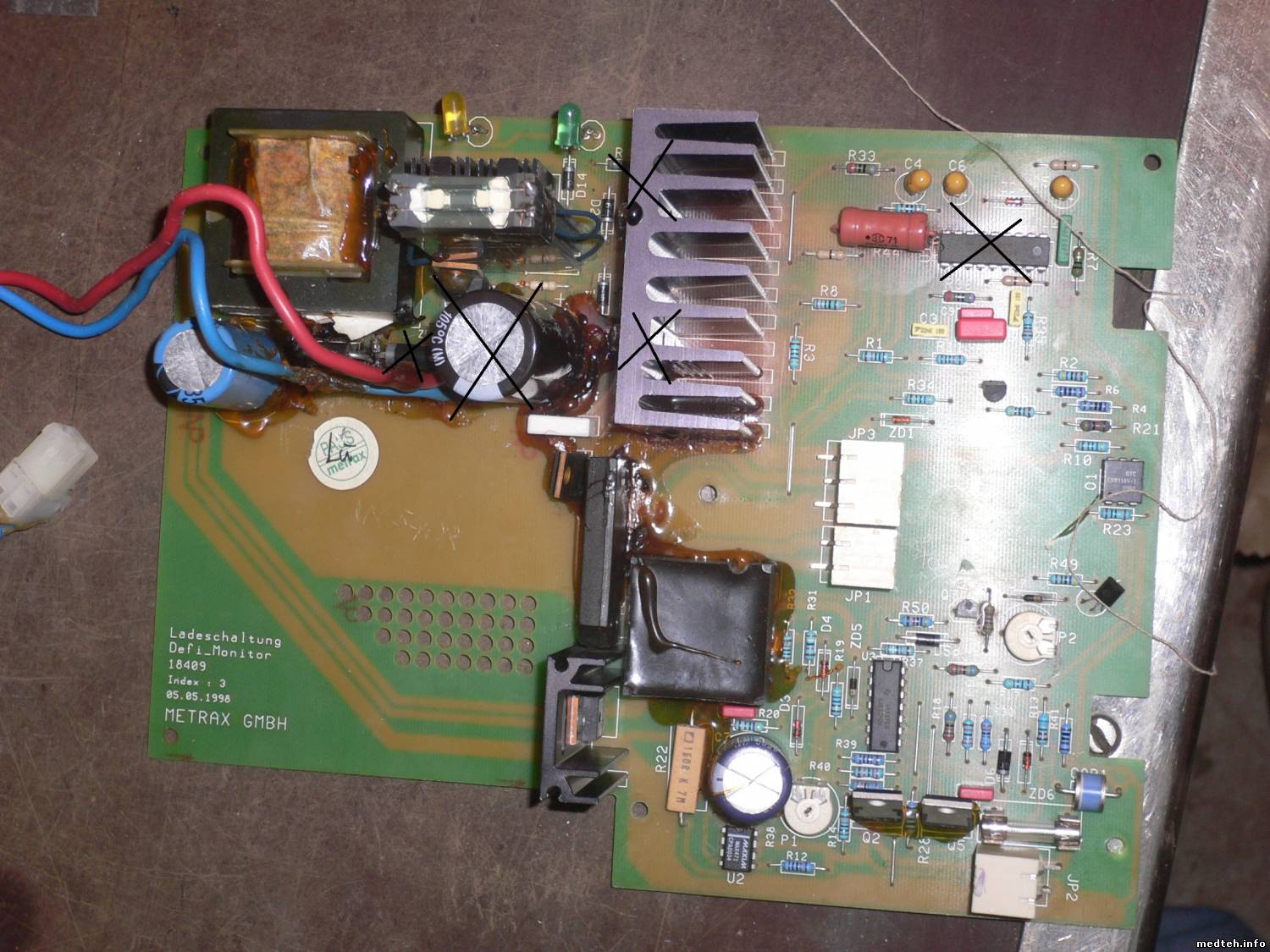

вышли фото своей горелой платы, пообщаемчя предметно
zx19Дата: Четверг, 09.Сен.2010, 22:02 | Сообщение # 12
вот фото со сгоревшими детальками, все заменено. кроме шима, который ищется.

Я, к сожаления несколько дней назад отдал дефибрилляторы, но, по-памяти это будет выглядеть так:
1.микросхема SG3526N драйвер управления MOSFET полевыми транзисторами, включается, когда дефибриллятор устанавлив. в зарядное гнездо зарядника (включаются герконы и поступает питанее на оконечный каскад ключей микросхемы). На выходе видим ШИМ.
2. На ОУ LM324 (внизу DIP-14, U3) вынолнены схемы контроля тока заряда и управления IRF9540 (по памяти, врать не буду). U3 включает транзистор только в реж. заряда. Если аккумулятор, установленного в зарядку дефибриллятора разряжен, то U3, через оптопару запускает драйвер SG3526N и начинает работать источник тока (верхняя часть картинки(силовая)), происходит зарядка аккум.
3. Контроль тока осуществляет микросх. MAX471, через ее выводы, (2,3-6,7) протекает зарядный ток через IRF9540 в нагрузку (JP2) и, соответственно на U3 (через вых.8) для контроля заряда аккумулятора. Ток на выводе 8 равен Iзаряда/2000.
4. через резистор R22 (в моих он был номиналом 5Вт, 150 Ом) постоянно протекает незначительный ток (когда нет заряда(аккум. полностью заряжен, но дефибриллятор находится в зарядке)) величина тока составляет порядка 20мА
5.Посредством верхнего разъема возможна зарядка доп.аккумулятора, но это - опционально.
Если поверхностно, то пока так, но жду вопросов
P.S. эЛЕКТРОЛИТ, Скорее всего живой, наверняка полетел выпрямительный мост (при выходе полевиков-наиболее вероятно)
с уважением

QuexДата: Вторник, 22.Апр.2014, 15:10 | Сообщение # 24
У вас сообщений: 102
Ч
Помогите опознать диод (на рисунке зачеркнут крестиком). На своем вижу только маркировку "S8".
фото
Нашел - 1N5406
Сообщение отредактировал Quex - Вторник, 22.Апр.2014, 16:06
