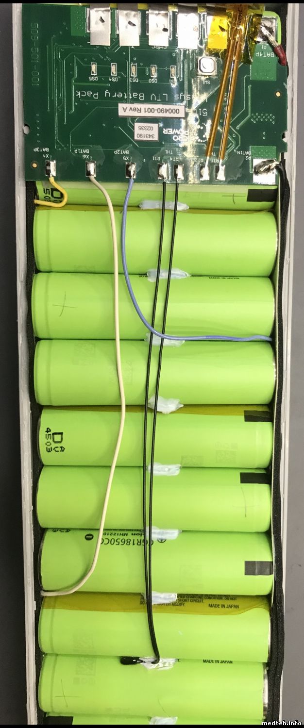

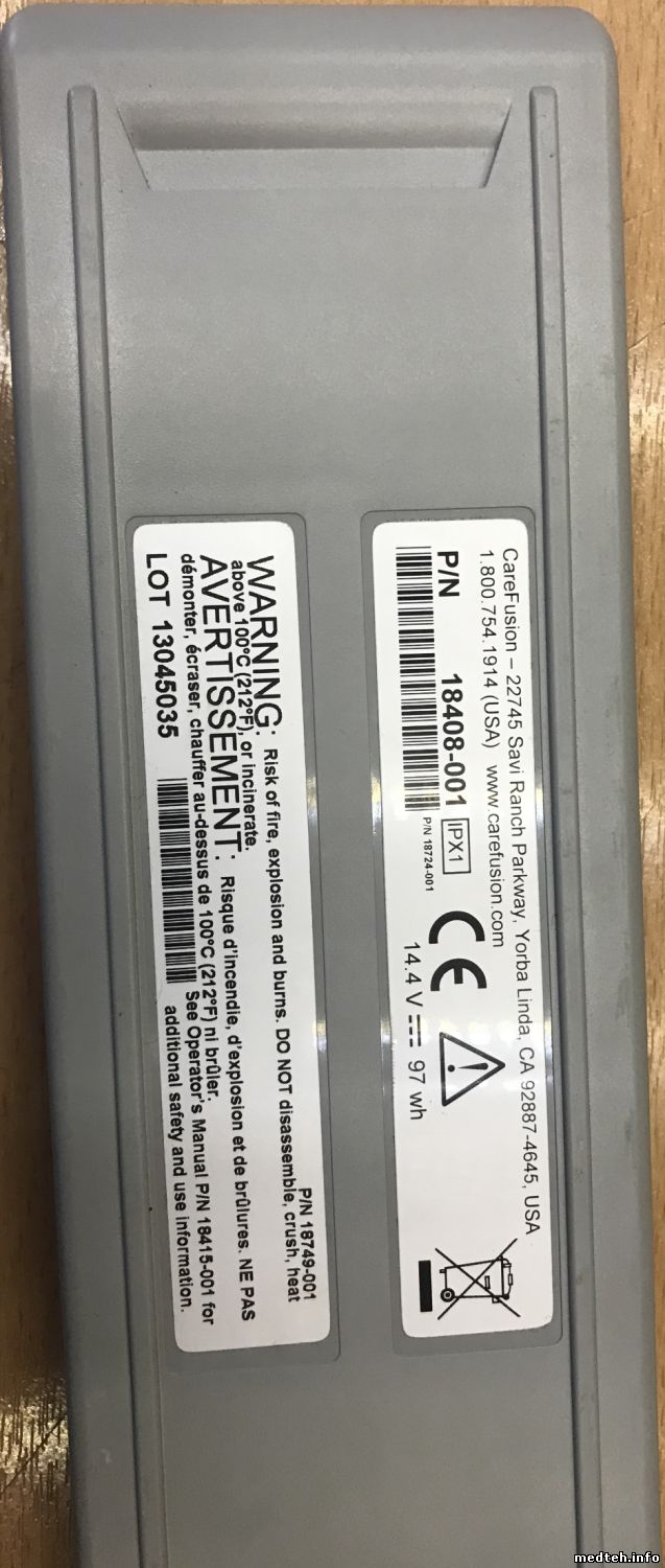

Аппарат ИВЛ Pulmonetic LTV-1200. Производитель компания CareFusion (Viasys) (США).
К самому аппарату нет вопросов.
Помогите разобраться с дополнительным питанием: Carefusion LTV Power System, Sprint Pack Lithium-ion
Была замена внутренних банок CGR18650CG на банки ICR18650-26F
тест на батарее показывает, что все нормально батарея заряжена
но аппарат сам не видит батарею заряд не идет с нее и сама от сети не заряжается, мигает ошибка.
Кто сталкивался?
фото чуть позже.
ZzaayaccДата: Вторник, 16.Июл.2019, 12:16 | Сообщение # 2
У вас сообщений: 34
Сотрудник
Химки
Вот фото
AlexiumДата: Вторник, 16.Июл.2019, 17:22 | Сообщение # 3
Контроллер батареи имеет память, и в нем уже записалась нулевая емкость старых элементов. В зависимости от контроллера батареи его можно/нельзя перекалибровать под новые элементы.
