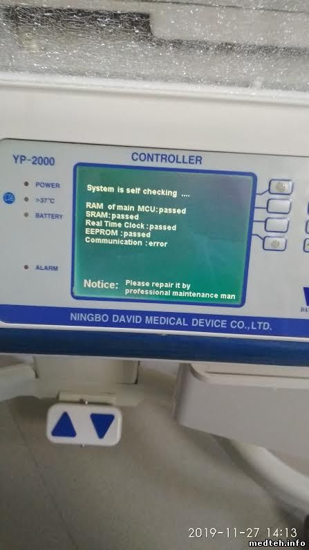

Добрый вечер.
Два аппарата с одинаковой проблемой. Фото прикрепил. Может быть кто-то сталкивался с такой проблемой. Инструкции на аппарат нет.
pipboy228Дата: Среда, 04.Дек.2019, 23:38 | Сообщение # 2
У вас сообщений: 28
Сommunication error означает то, что контроллер не получает ответа при подключении внешних устройств. Такими устройствами являются датчики (блок датчиков), подключаются по интерфейсу RS-232. Соответственно, модуль измерения концентрации О2 не отвечает при опросе контроллером. Смотрите шлейфы внутри блока управления.
