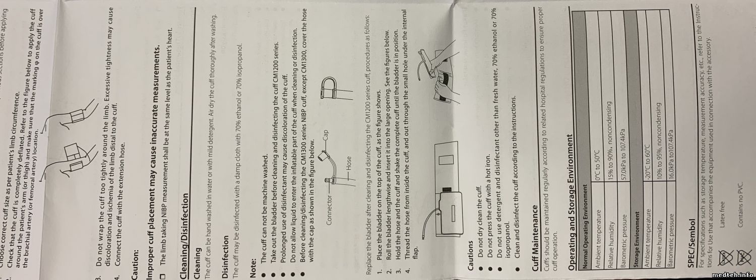

IVNIC1806, как на счёт инструкции на саму манжету?
Вот, к примеру, фото инструкции из манжеты 2015 г.в.
Дезинфекция - только спиртовым раствором..... А не каким-нибудь ДКИ-4 в ядрёной концентрации.
Сейчас Mindray даёт всего 6 месяцев гарантии на подобную расходку.
