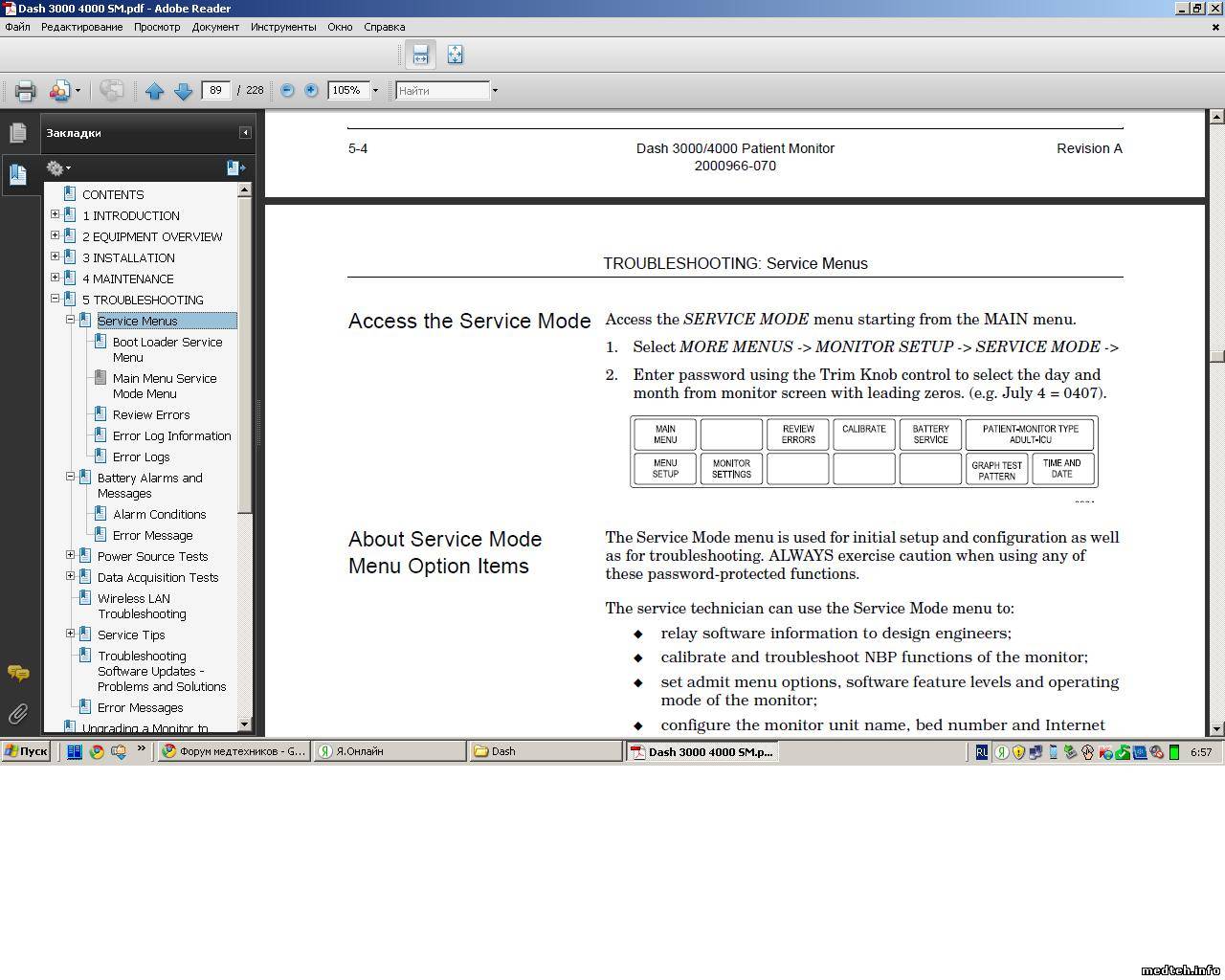

Antonov777Дата: Четверг, 05.Авг.2010, 14:11 | Сообщение # 1
Ребят, а вы пароль случайно не знаете от сервисного режима?
У меня 3000-ный)
metanameДата: Четверг, 26.Авг.2010, 20:38 | Сообщение # 2
У вас сообщений: 91
В.Новгород
Пароль от сервисного режима Dash 3000 - это текущая дата. Например, для 30 августа - 3008.

Та же ситуация. На экране сообщение "Требуется проф. обслуживание". Что с этим делать, как сбросить?
greggyДата: Вторник, 06.Сен.2011, 07:15 | Сообщение # 22
У вас сообщений: 29
механик
Удалось сбросить сообщение
"Требуется проф. обслуживание" следующим образом.
В меню подключения отсоединил пациента,
(С помощью этой опции удаляются данные пациента из монитора.)
затем подключил нового пациента.
Заодно в сервисном меню обнулил Error логи.
Story13Дата: Вторник, 06.Сен.2011, 07:16 | Сообщение # 23
ХЗ
Архангельск
Удалось войти в сервисное меню пользуясь способом выше опубликованным. Очистил все Error-лог-файлы. Не очень понятно из предыдущего поста, зачем отсоединять-подсоединять пациента. Итог - "Требуется проф. обслуживание" так же появляется. mad У кого всё получилось - плиз ДЕТАЛИ!
Story13Дата: Вторник, 06.Сен.2011, 07:16 | Сообщение # 24
ХЗ
Архангельск
В общем то уважаемый greggy написал всё правильно.
Данные мониторы стоят у нас в "Будильнике" в количестве 5 штук ( по числу коек) и через сеть управляются с помощью софта CIC Pro.
Чтобы сбросить сообщение "Требуется проф. обслуживание" нужно:
1. Прописать на данную койку (и монитор соотвественно) через CIC Pro пациента или при отсутствии сети в меню непосредственно монитора.
2. Зайти на мониторе в сервисное меню.
3. Зайти в раздел подменю REVIEW ERRORS.
4. Выбрав VIEW OUTPUT ERRORS или VIEW OUTPUT ERRORS можно посмотреть есть ли ошибки и сколько их записано в Log - файле. (в моём случае их было порядка от 1000 до 3000).
5. С помощью CLEAR OUTPUT ERRORS и CLEAR INPUT ERRORS обнуляются (стираются) соотвествующие Log-файлы. (занимает по времени пару-тройку секунд)
В моём случае был, если не ошибаюсь, был ещё такой пункт в меню - b]CLEAR PROCEDUR ERRORS[/b]. Его я так же обнулил.
6. После этого выписываете пациента с данной койки (монитора соотвественно). При этом!!! Монитор перезагружается и переходит в демо-режим появляется окно которое закрываете нажатием на поворотную кнопу и вуаля, надпись о Профобслуживании ИСЧЕЗЛА!!!!
Именно при выписке, когда монитор перезагружается с очищенными логами и "порылась собака". blush
