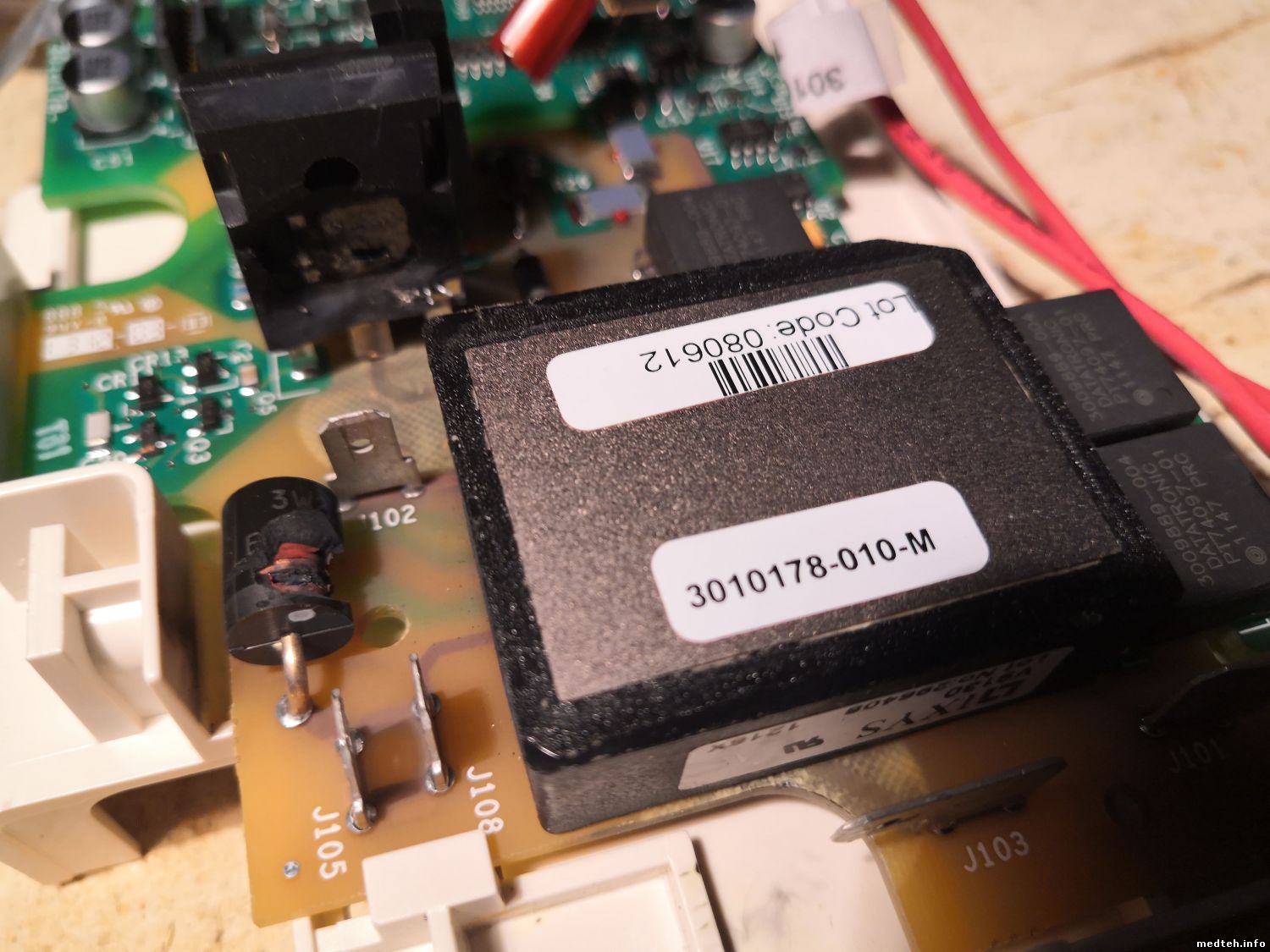

В монитор-дефибрилляторе Lifepack 15 производства компании Physio-Control, Inc, США, перестал заряжаться конденсатор.
При нажатии "Заряд" на дисплее пустая шкала заряда. User test не проходит. Лог:A021,1006.
Выходит неисправен блок терапии А04, на котором и находится зарядное.

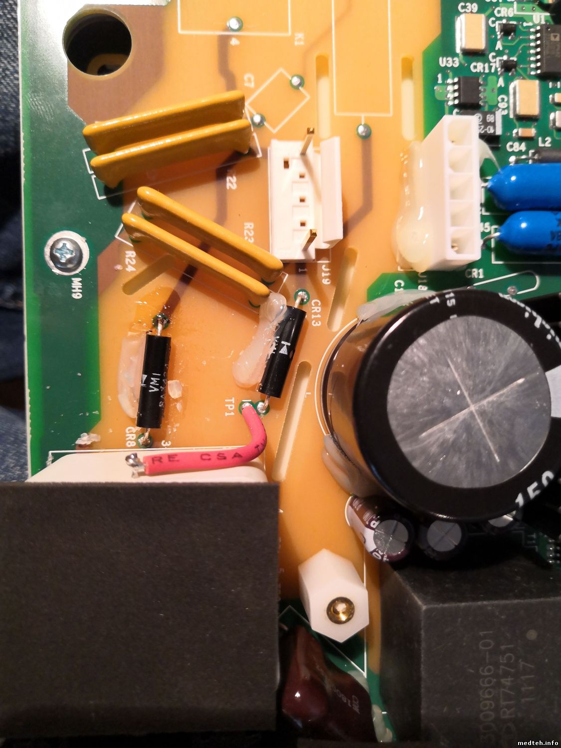

Проверка элементов показала 2-а диода после трансформатора в обрыве. Но странно, что сразу 2-а. На диоды не могу найти даташиты. Их наименование VM1 RA3424.
Коллеги, кто-нибудь имел дело с такими диодами?
Какие аналоги подойдут? ...
yblod5Дата: Пятница, 24.Июл.2020, 23:22 | Сообщение # 2
У вас сообщений: 791
Сервис-инженер
Диоды, скорее, целы, просто они не прозваниваются обычным тестером, а проверяются иначе ...
Сообщение отредактировал yblod5 - Пятница, 24.Июл.2020, 23:23
TimДата: Суббота, 25.Июл.2020, 21:41 | Сообщение # 3
У вас сообщений: 54
Новороссийск
Да я тоже об этом думал, на "микроволновках" такие ставят.
TimДата: Понедельник, 27.Июл.2020, 22:03 | Сообщение # 4
У вас сообщений: 54
Новороссийск
Диоды оказались целы. Крякнул бифазный модуль. Сгорело 2 IGBT IXSH45N120 и судя по всему диод,часть которого отскочила куда-то. Так что прошу знатоков помочь в идентификации . Спасибо.
