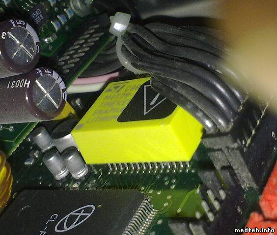

Аппарат не видит датчиков, потерял конфигурацию. Стоит батарейка со встроенными часами, марка M4T28.
В даташите нет цоколёвки. Надо цоколёвку и пасс для входа в сервис. Фирма Datex-Ohmeda.

IgorA, выкладываю в хранилище техническое описание, полистай, где-то должен быть пароль. По поводу компонента - там всего 4 ноги две кварц, две батарея, там где ключ там кварц.

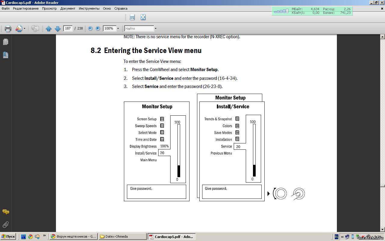

IgorA, тот имя что ты указал - это батарея с кварцем, под ними чип, у чипа свое имя. Она должна сниматься, только аккуратно. Пароль (страница 8-1) и правила замены батареи страница 7-6 инструкции, даже с картинкой. Учись искать нужное в документации, тем более, что на этот аппарат она отличная.

Пардон,но PDF файл(m4t28-br12sh1) на батарейку,там я разобрался.А пароль входа в сервис аппарата там не указан (страницы 7-6 и 8-1 там нет) т.к. эта батарея с микрухой ставится и в другой аппаратуре.Даже Cardiocap4 и Cardiocap5 пароли разные.

Вот тебе кусочек со страницы ввода паролей. yes
