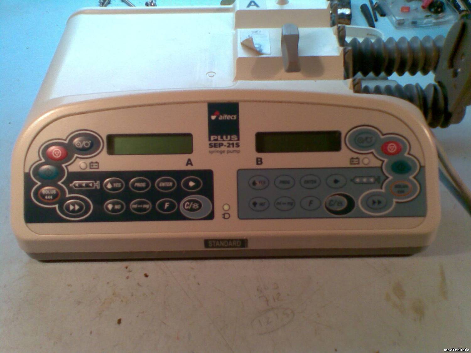

Спасибо ребята, но опять чуточку не то.
У него ещё есть номер модели Aitecs SEP-21S Plus - 6310 или (2310)
Вот такой он на морду и его потроха.
Александр, неисправность в следующем: - при включении, моргает подсветкой индикатора канала В и пищит, на индикаторе вообще ничего. Может чего подскажите?
