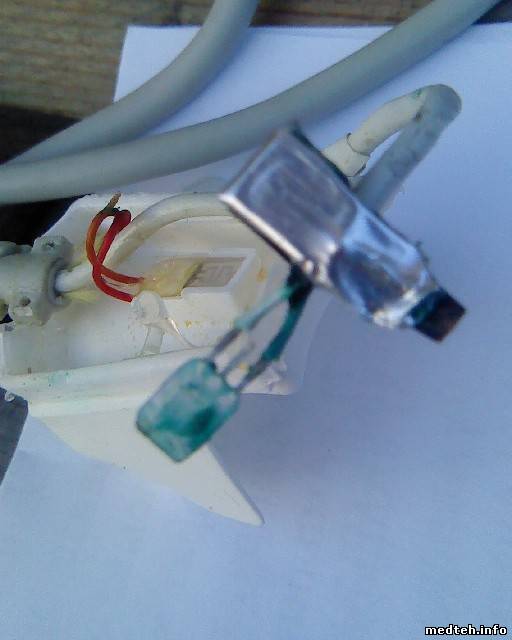

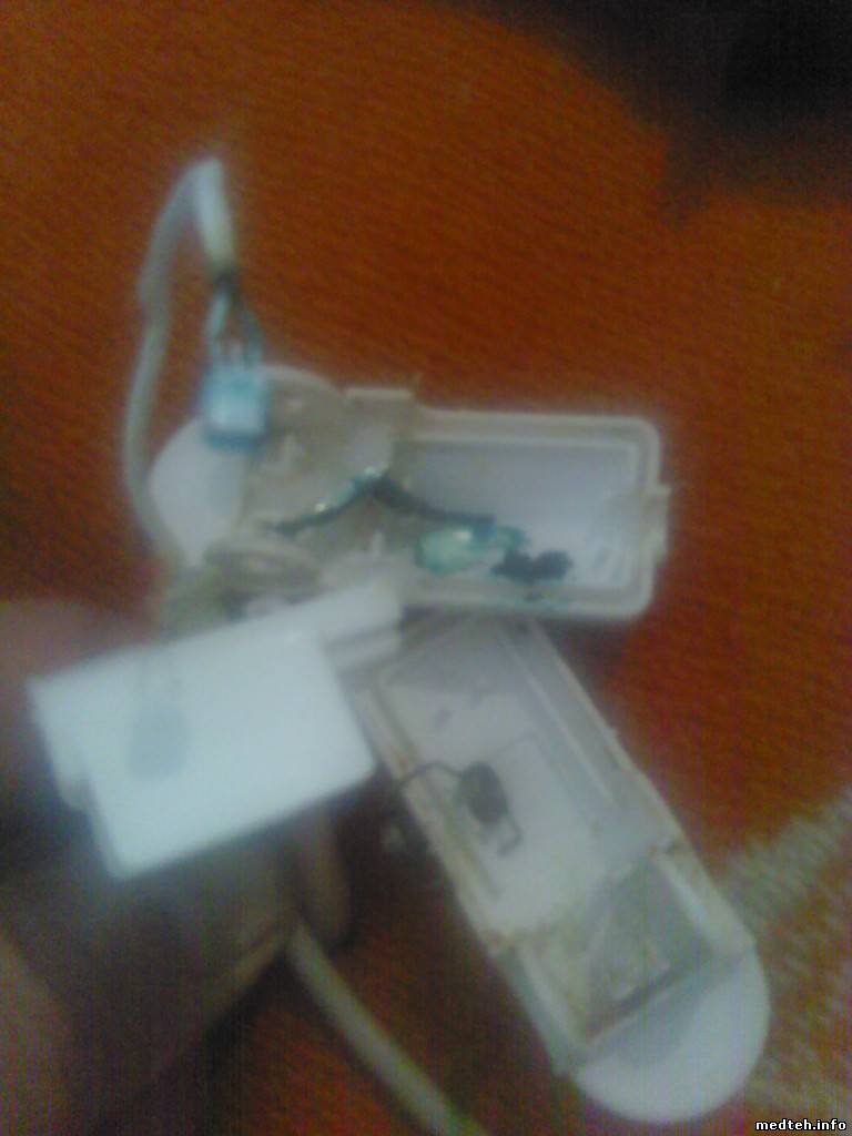

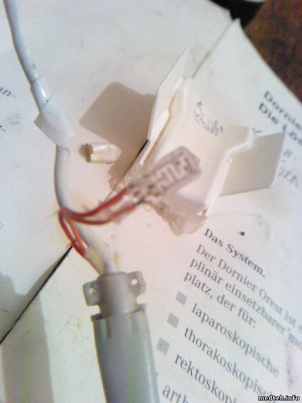

На мониторе Dreger infinity vista нет регистрации.Вроде небыло контакта.Разобрал.В фотоприёмнике микрорешётка залитая зелёной массой.Кто знает какую роль она играет.Не было контакта в соединительном разьёме-сделал.Проверил-ничего не измеенилось.

Дали не использованный датчик.Звонится подругому и один лишний провод.Разбирать не хочется.Инфракрасный не видно через камеру сотика.Будем пробовать методом ошибок.

- а ты его засветил? Есть пульсоксиметры, где оба излучающих диода анодами соединены вместе, а катоды выведены отдельно - соответственно имеем три провода. А есть и встречно-параллельное включение - тогда два провода, но чтобы засветить второй диод, надо поменять полярность напряжения (поменять местами щупы стрелочного тестера на Омах). А у тебя как? Рисуй схему из двух диодов. Чти вело свое – ибо не ты на нём едешь, но оно везёт тебя

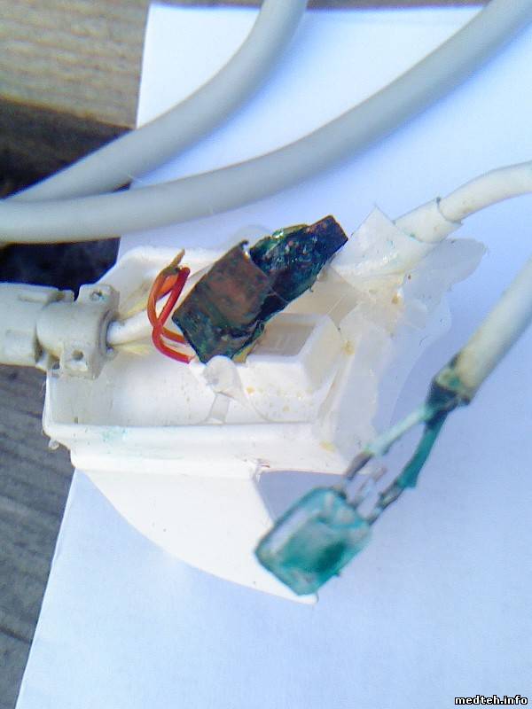

Разобрал,аноды соединены под сборкой и добраться до перемычки с отпаиванием диодная сборки не получилось. Хотя по сравнению с родным датчиком всё звонится одинаково.
