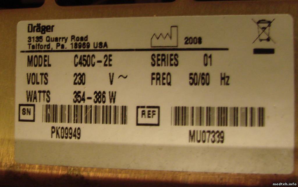

Уважаемые коллеги! На данном инкубаторе при включении и прохождении самотестирования загорается индикатор SYSTEM FAIL и на индикаторе Baby Temperatyre появляется код аварии E. 0. 06. Подскажите пожалуйста в чем проблема. Документация отсутствует. Если у кого есть документация на этот аппарат поделитесь пожалуйста.

0006 ошибка - это пониженное напряжение аккумуляторной батареи
Можешь сфотать стикер с боковой стороны , там где модель инкубатора указана ?!
Если это C450 QT, тогда можно провести процедуру диагностики и проверки блока зарядки

К сожалению доступа к данному аппарату в настоящее время нет, а модель C450H - 1C. Спасибо за информацию. Аппарат старый, буду проверять аккумулятор.
