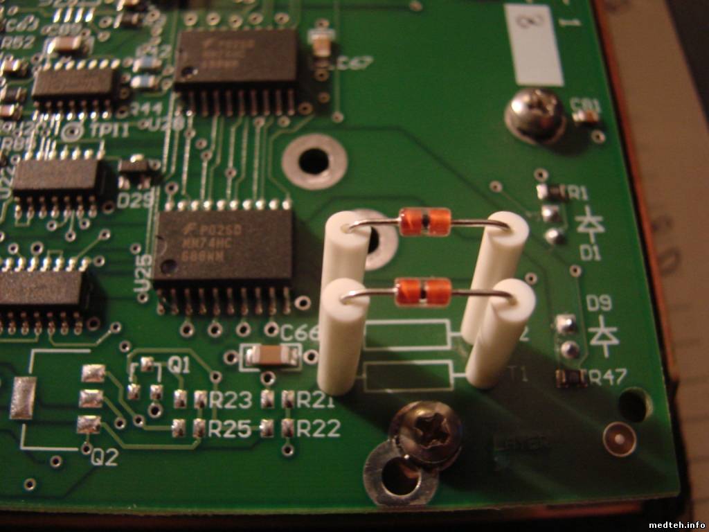

- всегда, когда ремонтирую, то разбираю. Кстати, на плате контроллера напротив кулера под пылью обнаружил два термодатчика - PT1 & PT2. Если можете - гляньте их марку. Очень они мне что-то напоминают.

Марку не скажу, но это NTC термисторы , 20 Килоом на 25С, на них подается опорное напряжение величиной 5 вольт.
