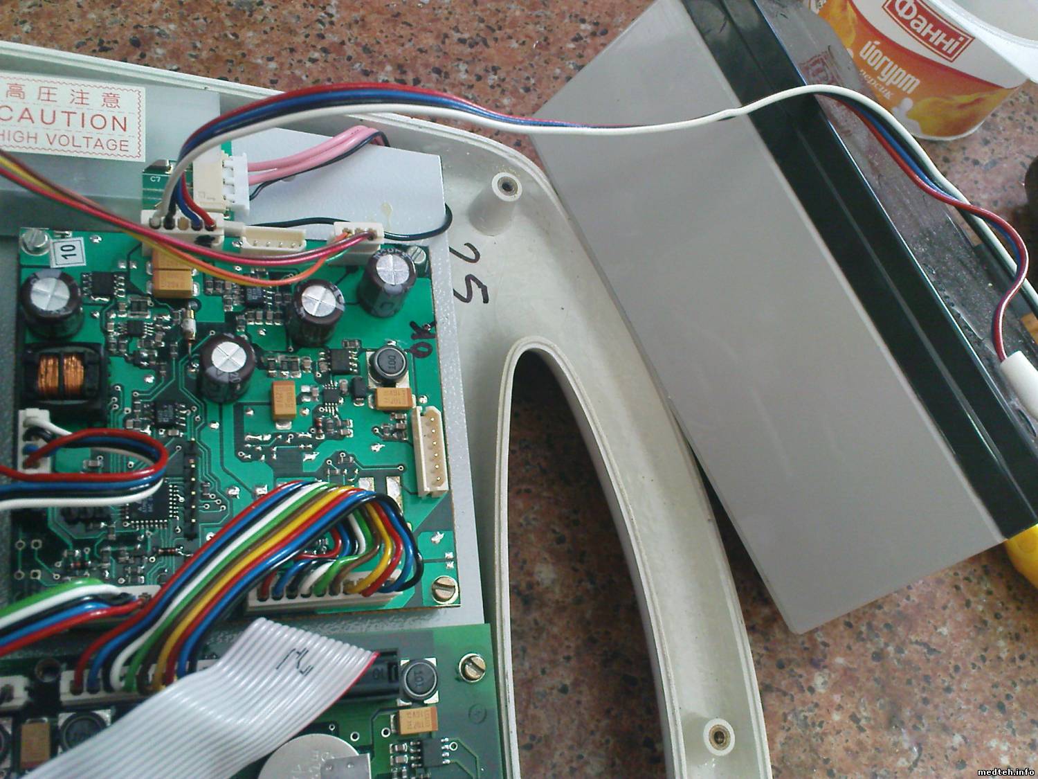

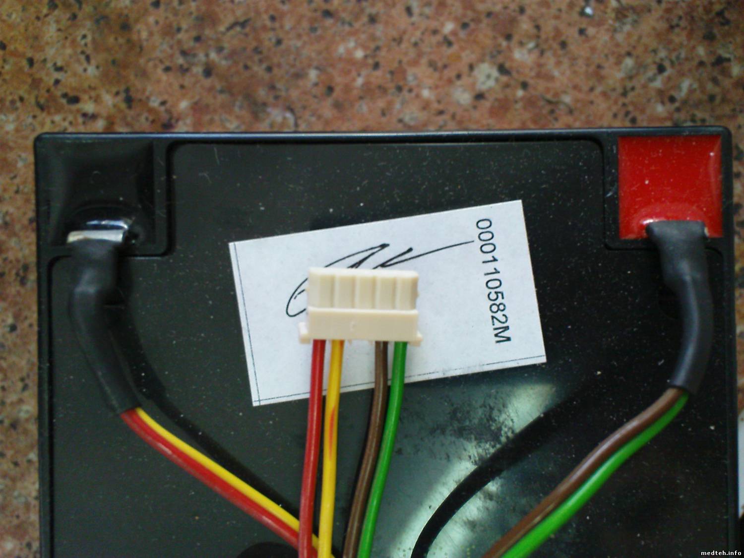

Очень нужная помащь "срочно", кто может скинуть или кинуть сылку, фоток из середины Монитор ЮМ-300, проблема вот в чём: вытащил питание акумулятора и не знаю куда воткнуть?

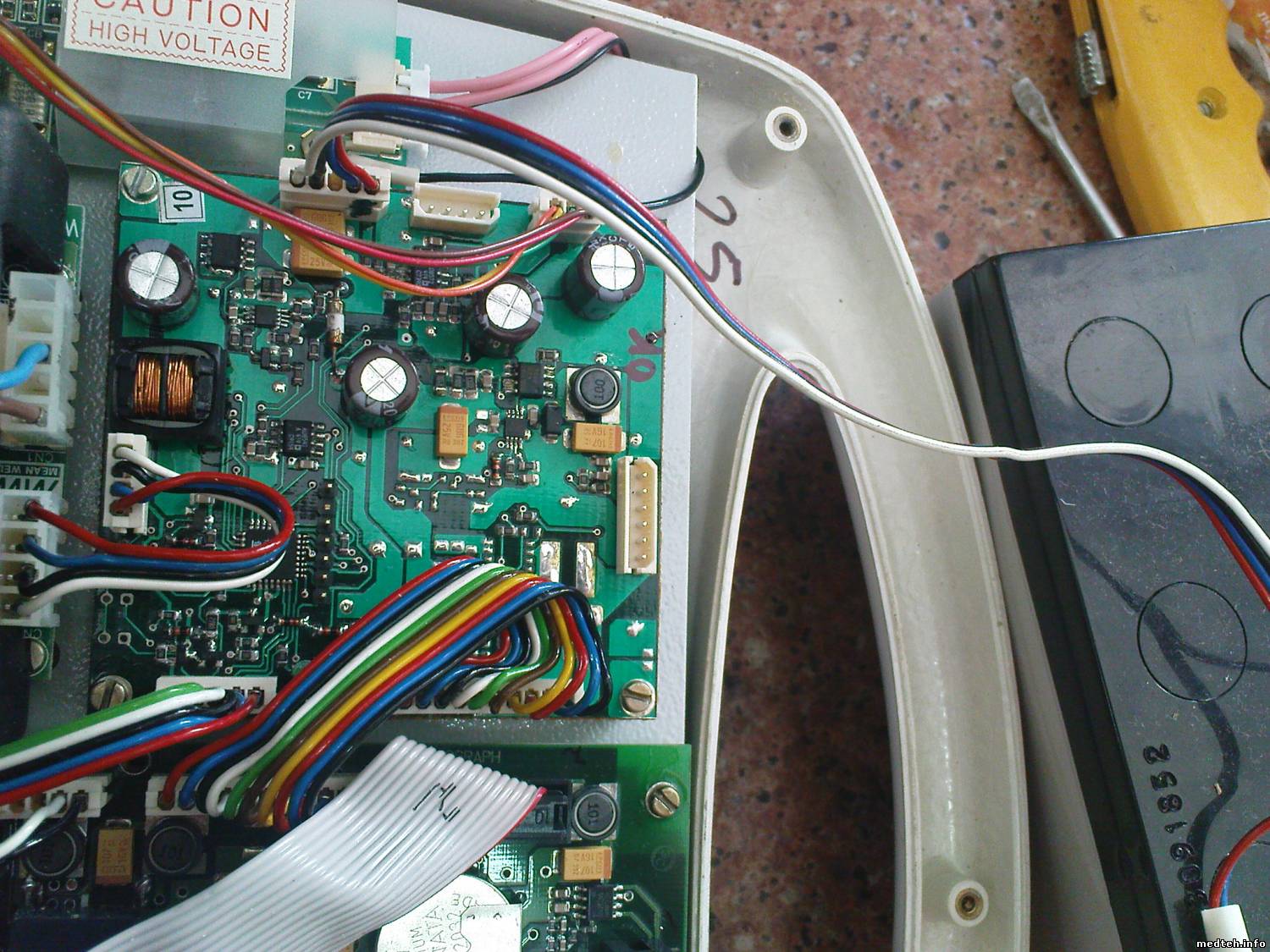

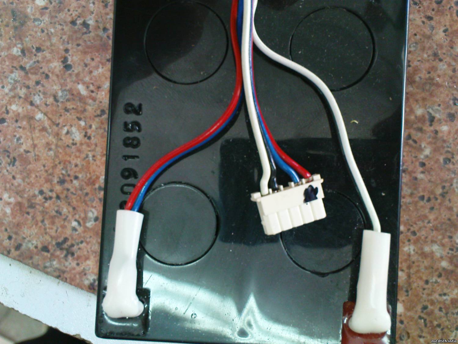

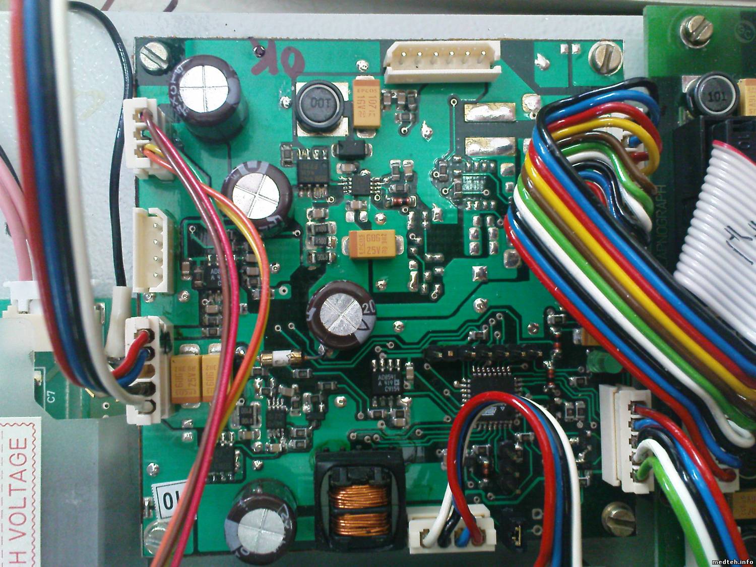

igora2Дата: Вторник, 21.Авг.2012, 17:53 | Сообщение # 9
У вас сообщений: 137
испытания
аккум подключается на левый верхний (5 контактный) разъем платы питания

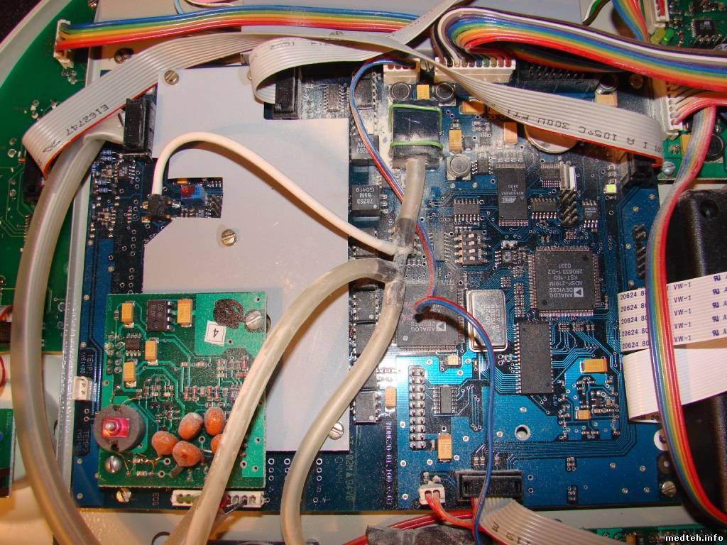

DimitriusДата: Среда, 22.Авг.2012, 13:44 | Сообщение # 10
У вас сообщений: 410
Вот как раз 300-й был в ремонте, вылаживаю фото
2330176.jpg (246.4 Kb) · 5586458.jpg (207.6 Kb) · 4204594.jpg (235.2 Kb) · 3650247.jpg (152.1 Kb) · 0370059.jpg (134.6 Kb)

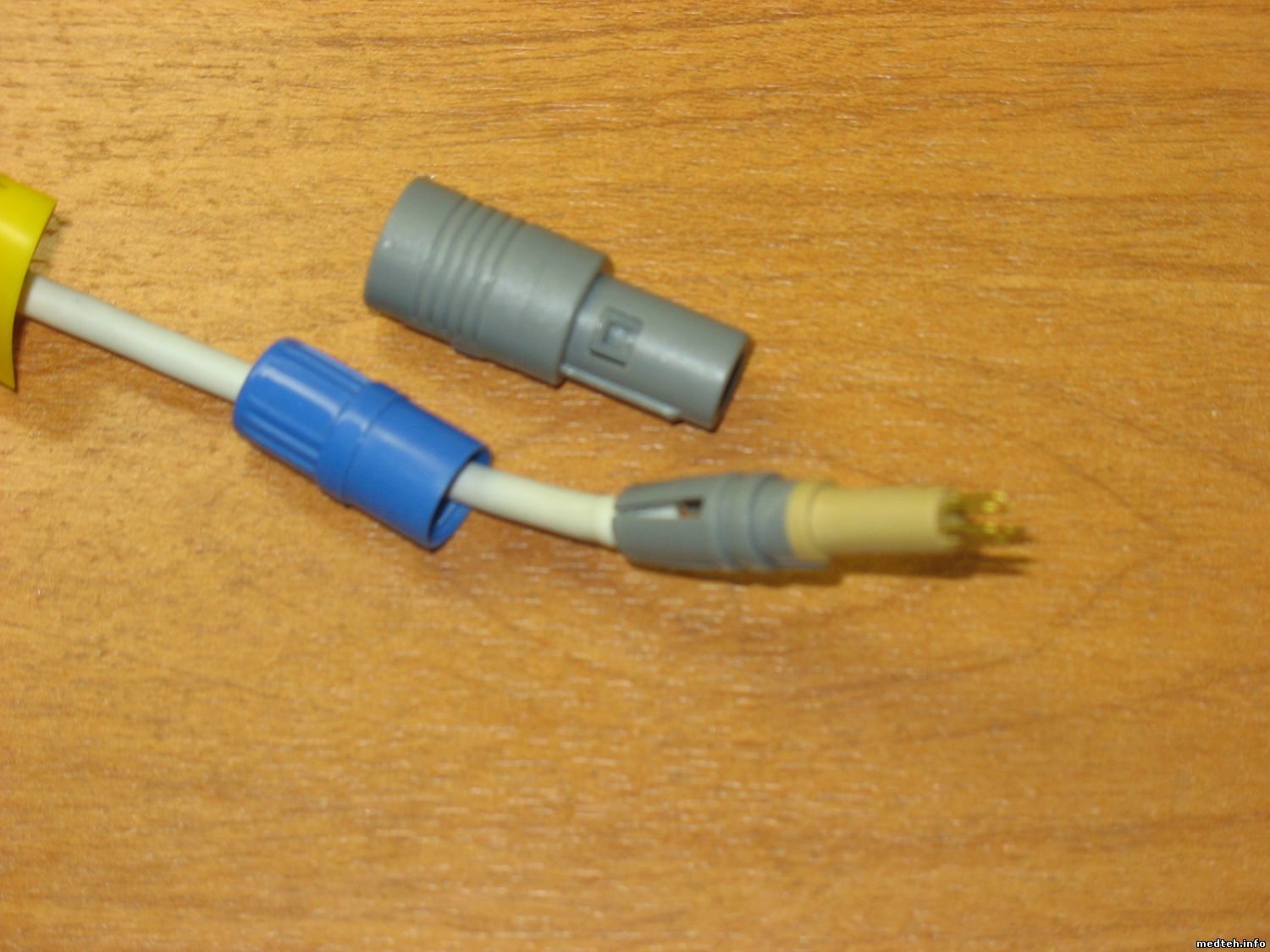

aleks14Дата: Пятница, 29.Авг.2014, 16:12 | Сообщение # 22
Обещанные фото: два разъема на кабеле и гнездо в мониторе. Извиняюсь за качество, но вроде все
видно.
О! Похоже одно только фото можно прикрепить?
Тогда один разъем.

AlexiumДата: Вторник, 09.Сен.2014, 16:03 | Сообщение # 28
Это разъемы Lemo - серия Redel, аналогичные выпускает ODU, также есть и китайские аналоги.
http://www.lemo.com/en/plastic-connector/redel-p
http://www.odu-usa.com/product....ap.html

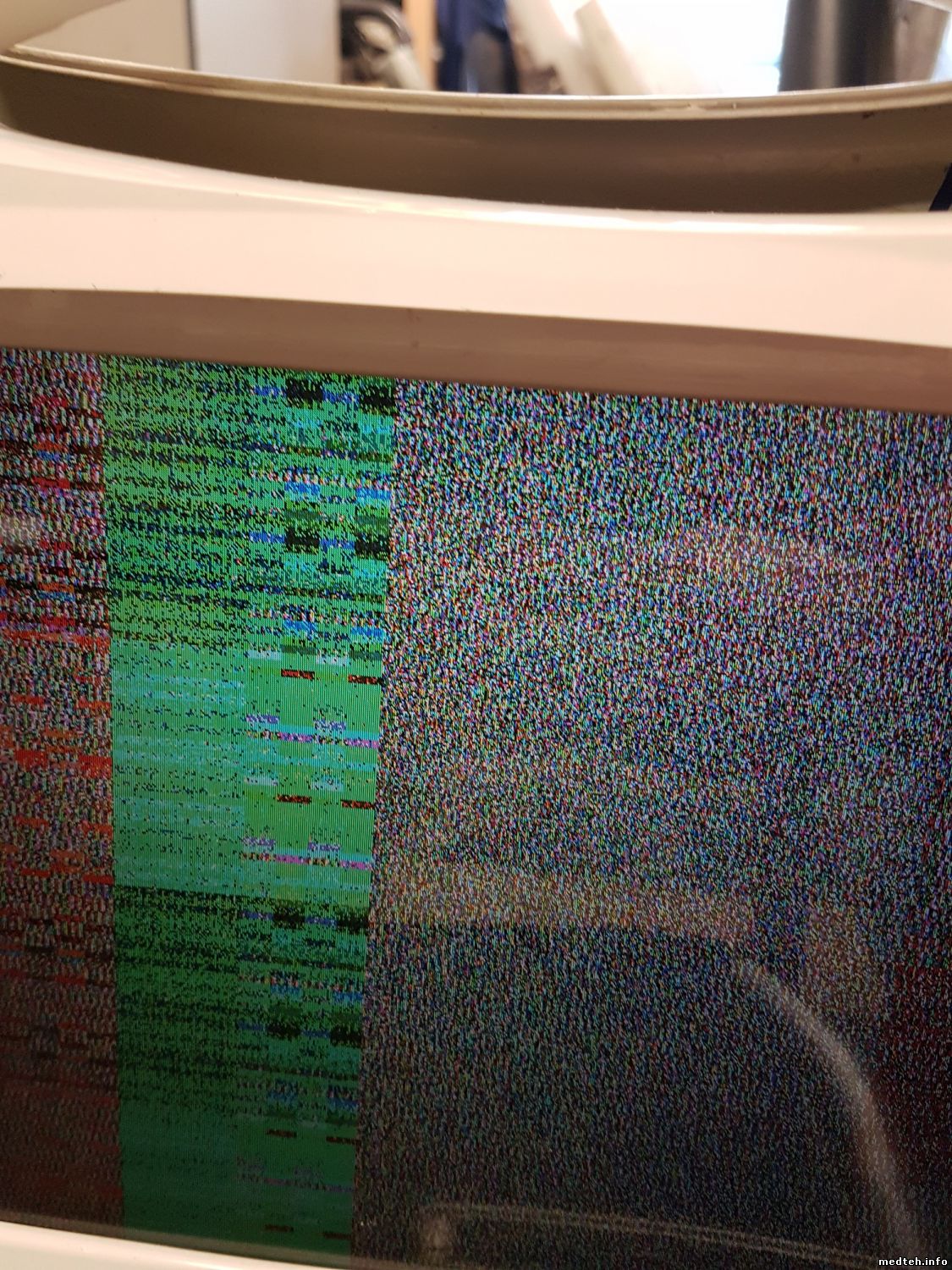

ShtomaДата: Вторник, 14.Ноя.2017, 10:00 | Сообщение # 34
Помогите с проблеммой:
Есть Монитор Ютас um-300 2002г.
Монитор включается на экране, то что на фото. И сразу запускается помпа давления.
Все напряжения на бп есть. Кнопки не залипшие.
Заранее спасибо за помощь!!
