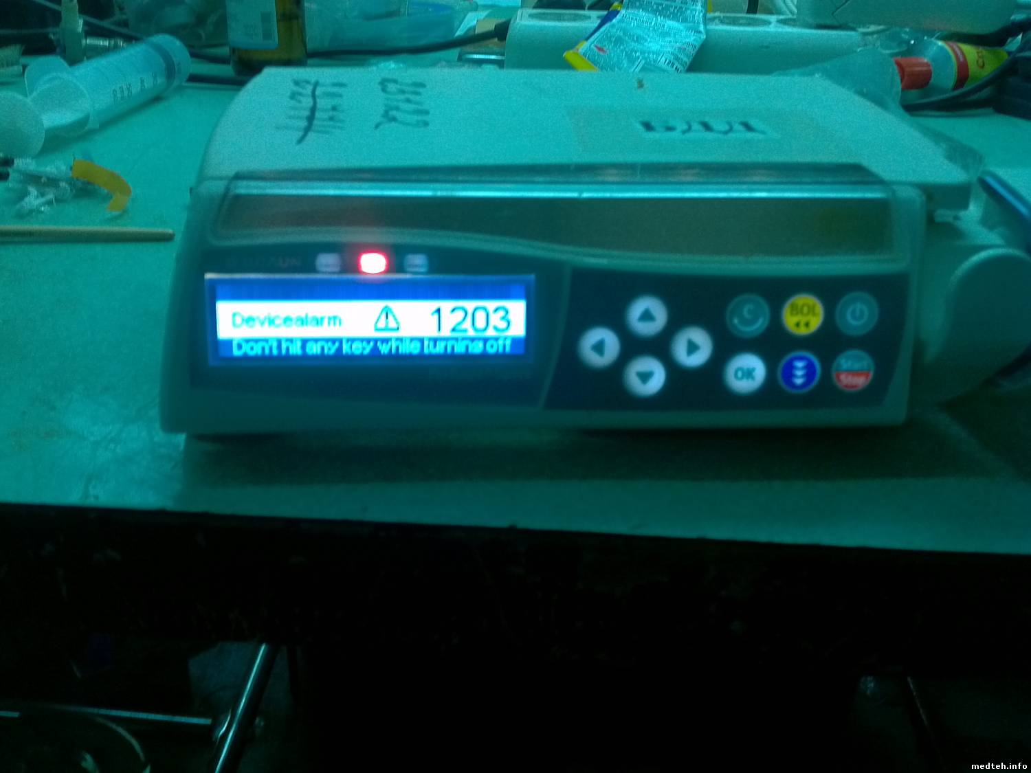

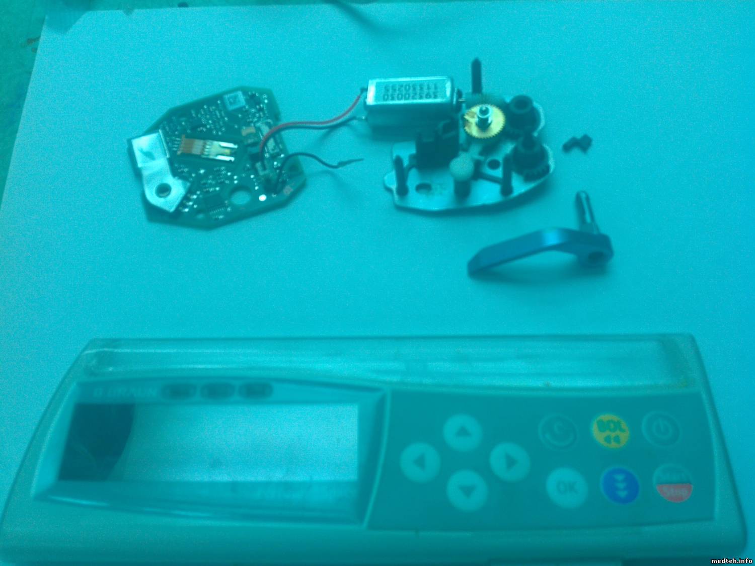

Добрый день всем. Принесли в ремонт после хорошего падения.Тест проходил просил провести замену шприца , при этом каретка выдвинута полностью подвижные губки захвата стоят на месте(при нажатии на сенсор в центре или установки шприца). В результате выяснилось что от "бережного обращения" отломилась ось потенциометра в механизме захвата, заклеил клеем пвх для лодок, держится.В итоге при тестировании дает теперь ошибку 1203 в мануале пишут о необходимости проведения каллибровки при помощи сервисной программы, губки захвата шприца пытаются произвести захват а каретка стоит колом.В описании процесса пользования сервисной программой не нашел как каллибруется шаговый двигатель.Самой программы к сожелению нет.Фото прилагаю.Если есть программа готов расмотреть вариант обмена.с уважением александр.
alex219Дата: Суббота, 28.Сен.2013, 01:39 | Сообщение # 15
У вас сообщений: 115
Хабаровск
фото прилагаю
