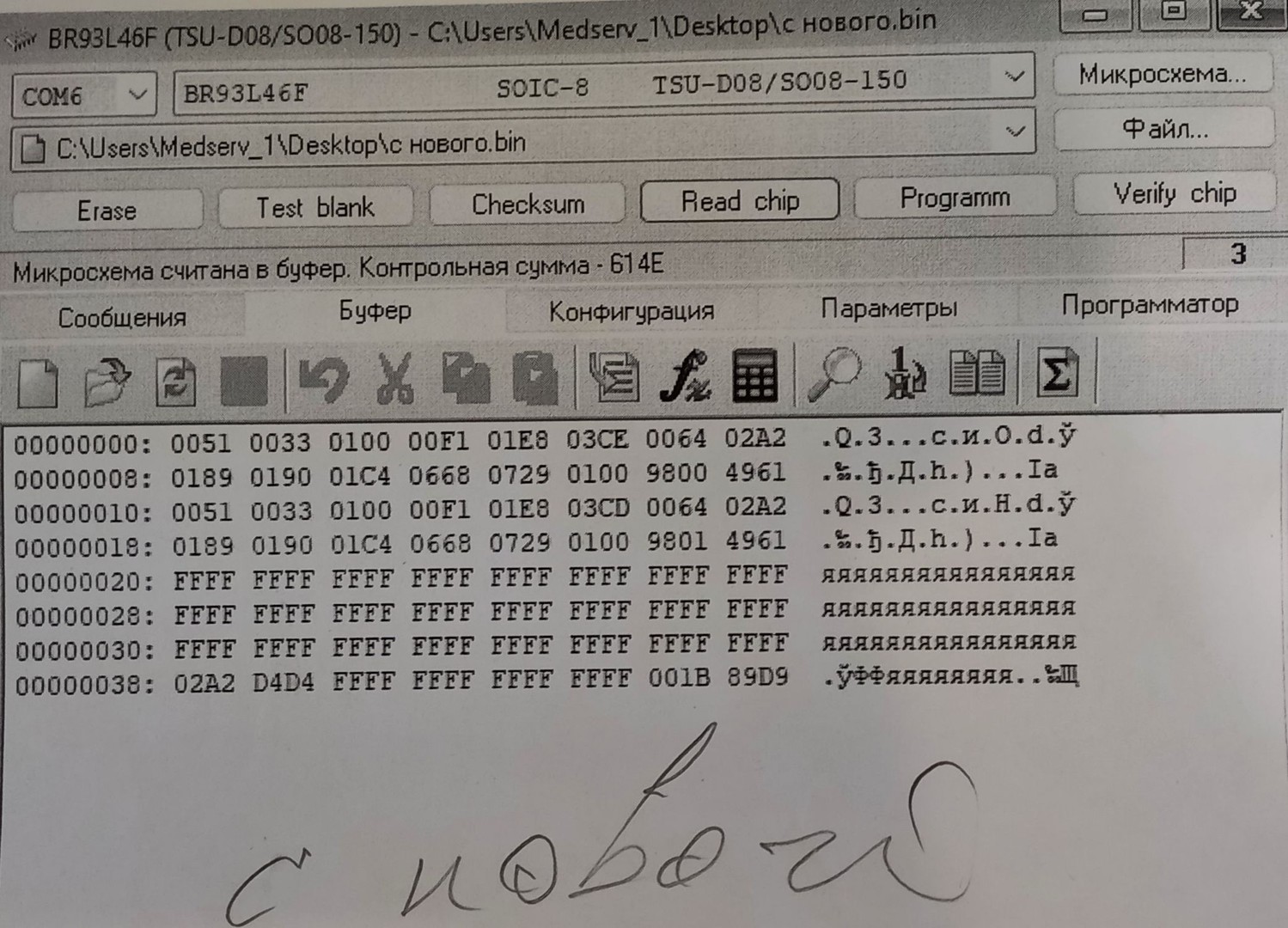

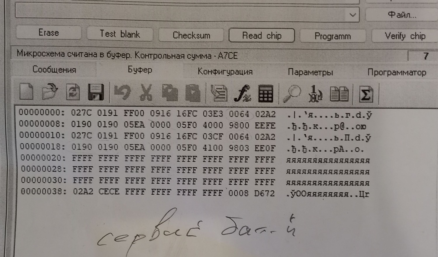

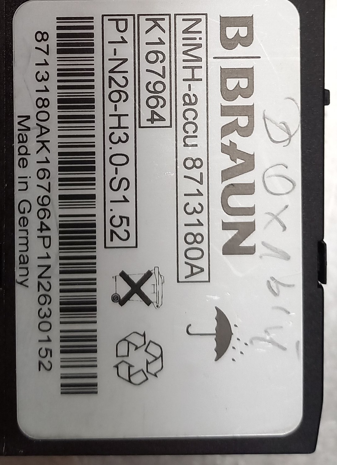

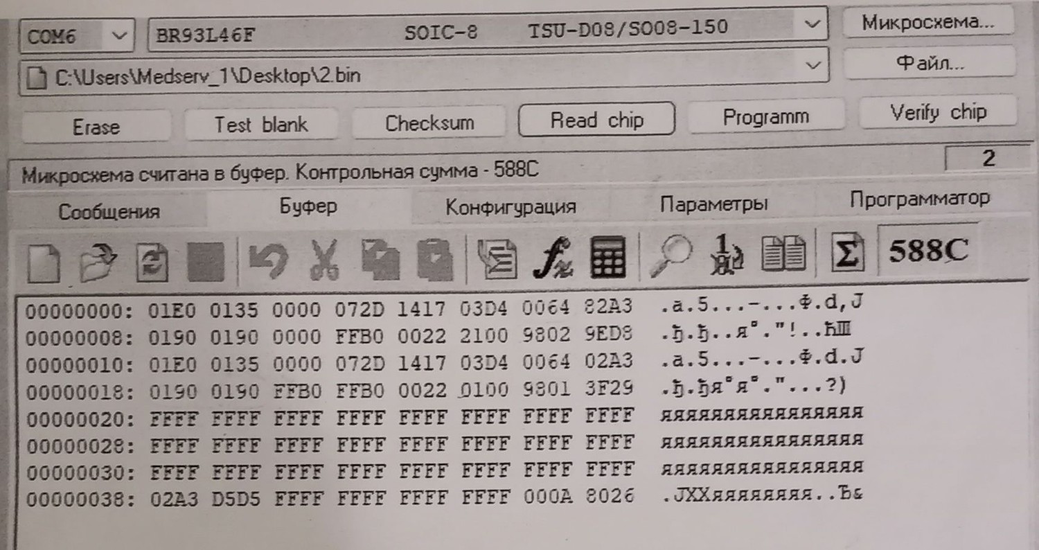

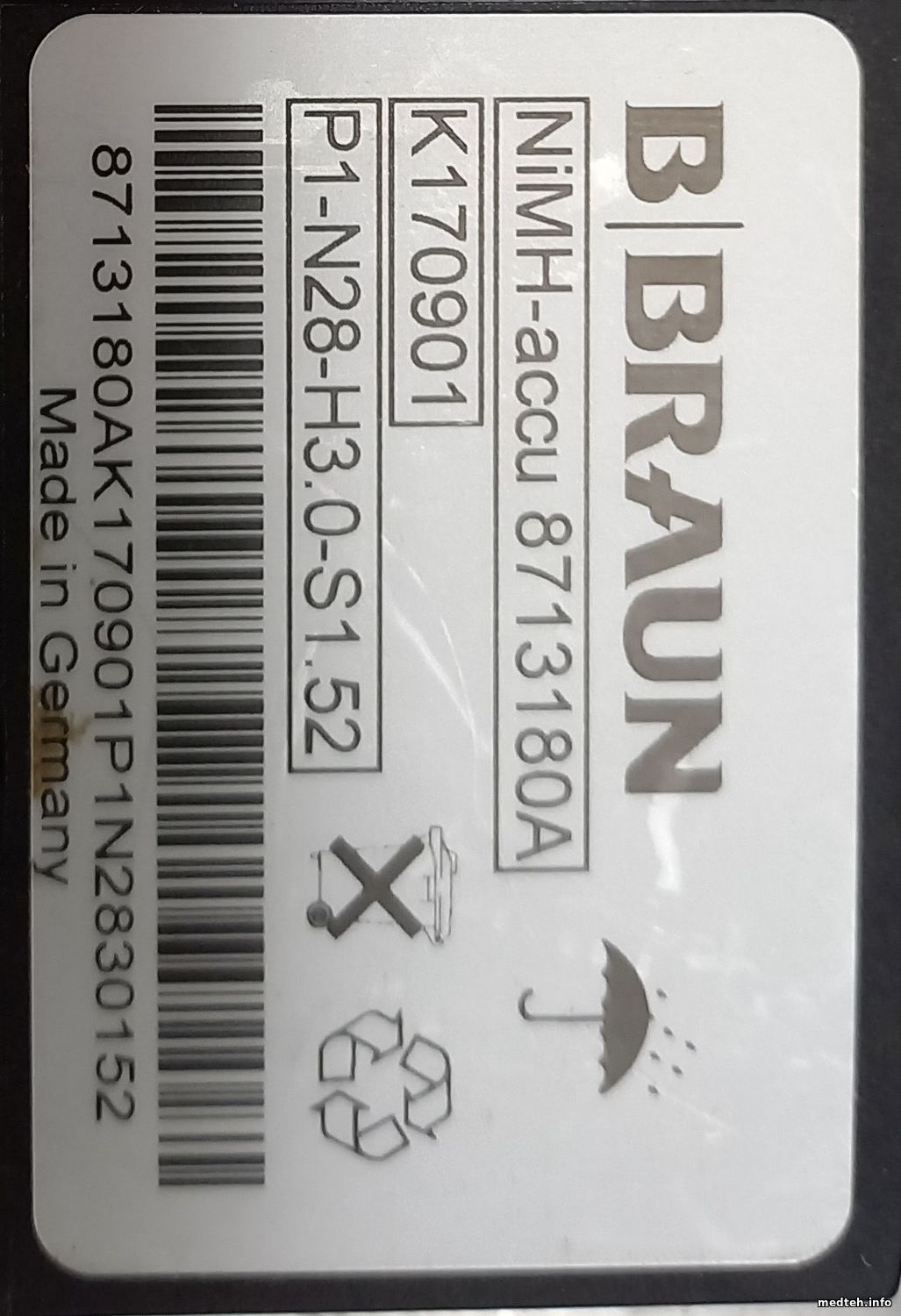

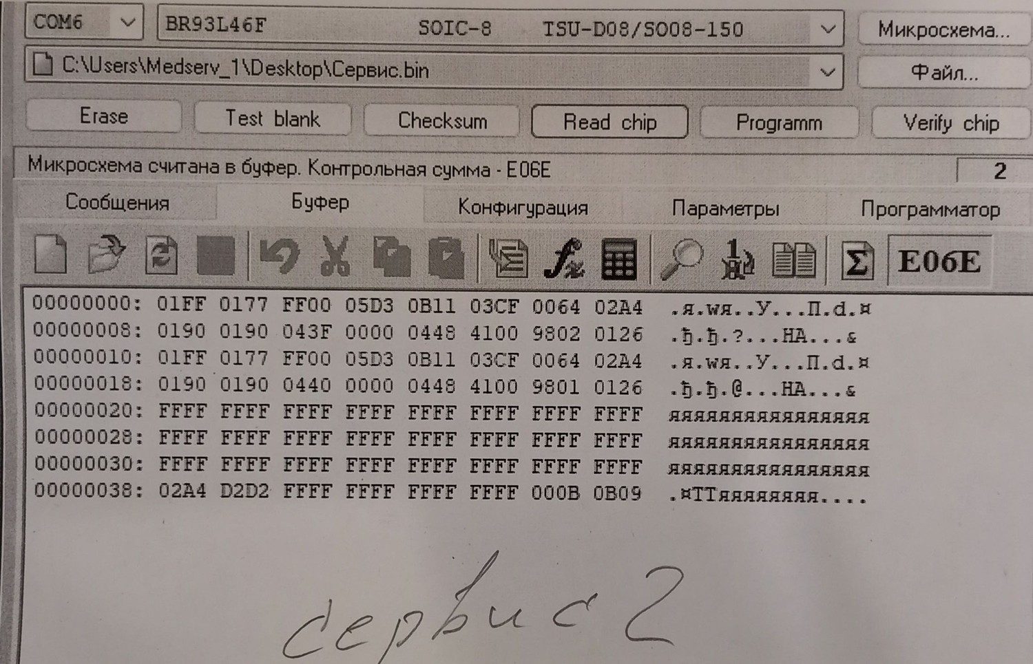

Тема: Замена банок в аккумуляторе 8713180. На плате аккумулятора в L46 (BR93L46F - Тритон читает через переходник DIP8-SOIC8) пишется что-то. Помогите разобраться с прошивкой. Поменял банки без подпитки -не заряжается. Поменял L46 (с отпаянными банками) с просаженного аккумулятора и просившего сервиса - ещё тестирую, запустился сервис батареи.
Слил несколько дампов с разных аккумуляторов. Который "с нового" - у него я менял резистор, который на "-". Этот аккумулятор, скорее всего ремонтировали, но наклейка свежая (отличается от родных).
4533513.jpg (265.8 Kb) · 5968108.jpg (260.7 Kb) · 6056599.jpg (374.0 Kb) · 8530517.jpg (339.8 Kb) · 1609169.jpg (354.9 Kb)

Наверняка s/n должен прописываться. С моих фоток может не соответствовать -уже перепутал. После сервиса ёмкость должна меняться. 1-я и 3-я строка почти одинаковы, как и 2-я и 4-я.
