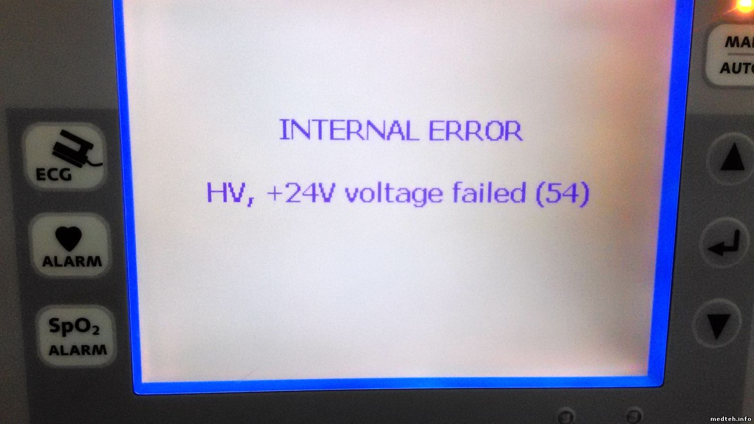

При включении аппарата выдает ошибку internal error HV, +24V voltage failed (54).
Кто-нибудь сталкивался с подобным, или есть сервисное руководство?
Anakonda2aДата: Четверг, 21.Янв.2016, 13:26 | Сообщение # 18
У вас сообщений: 508
Инженер по Т.О. мед. техники
Подольск
Для начала проверьте состояние батарейки: заряжена? заряжается? держит ли заряд?
Зарядите батарею, проверьте и попробуйте включить аппарат. У примедиков очень много неисправностей замкнуто на батарею и при неисправной (отсутствующей) батареи не работают.

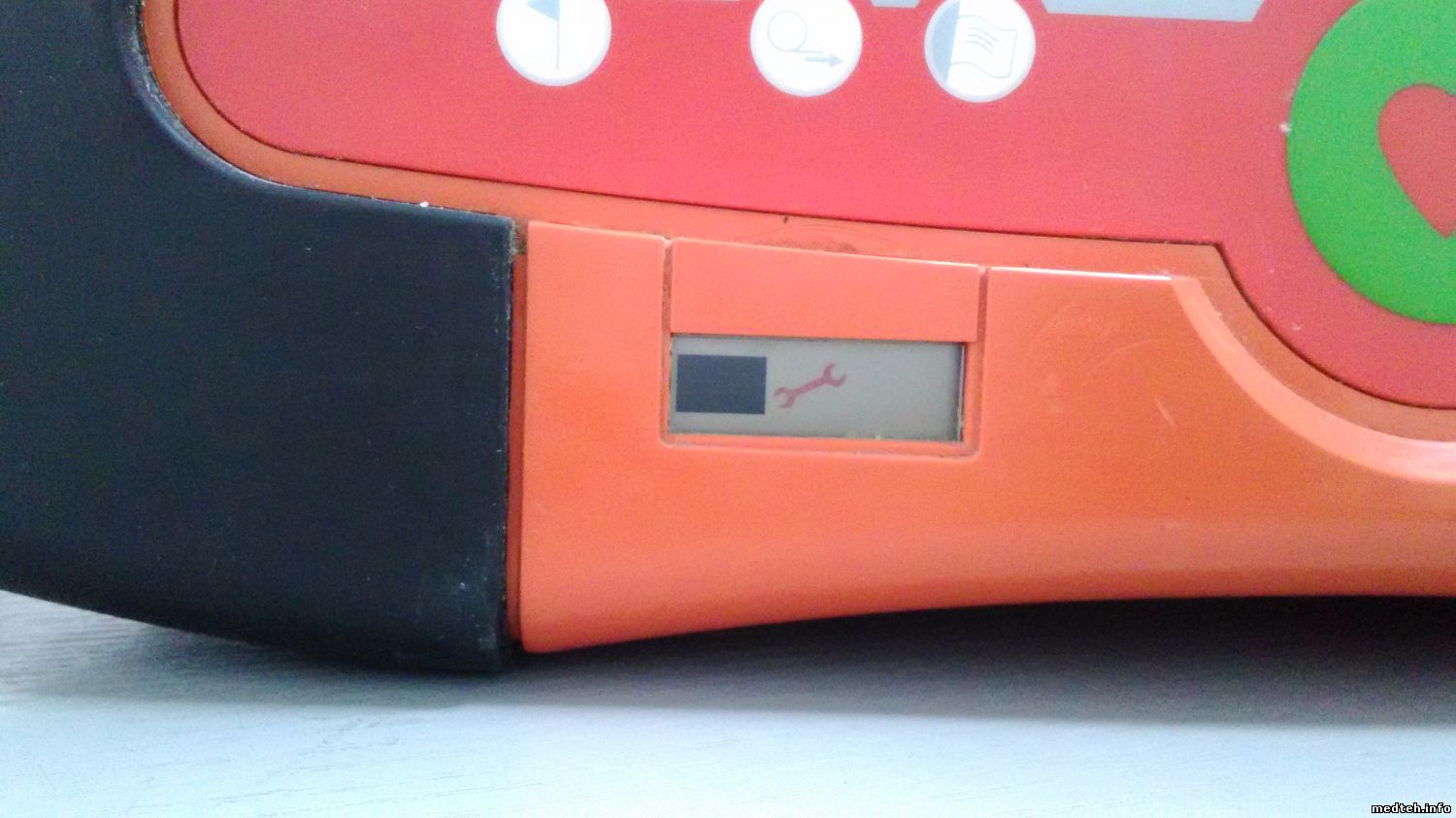

Снизу слева маленький жк экранчик - что на нем?
AlexViДата: Пятница, 22.Янв.2016, 08:03 | Сообщение # 21
На экранчике чёрный прямоугольник и ключ, на самом дисплее вот такая ошибка.
Anakonda2aДата: Пятница, 22.Янв.2016, 16:50 | Сообщение # 22
Подольск
Вынуть батарейку, оставить на полчасика, вставить батарейку, включить и посмотреть, что получится.
AlexViДата: Вторник, 26.Янв.2016, 09:07 | Сообщение # 23
Вынимал, проблема не уходит. И так как он не на гарантии - заглядывал внутрь. Чисто визуально, кроме конденсаторов, не видно даже элементов с 24V питанием.
