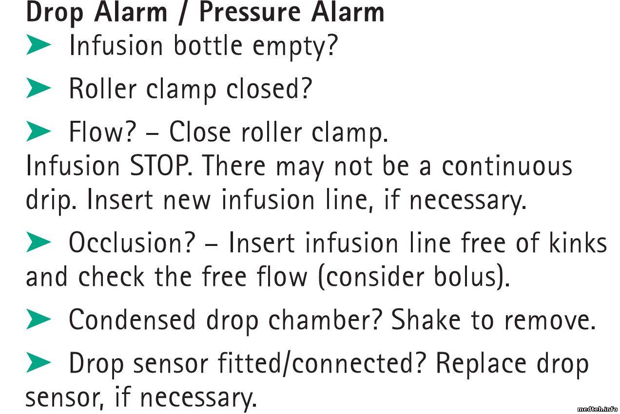

подскажите пожалуйста как отключить тревогу по дроп ?
датчик по дроп есть. но системы не подходят
georgiykazДата: Среда, 11.Ноя.2015, 20:42 | Сообщение # 13
У вас сообщений: 210
Инженер ЭМА
Алматы
нашел сервис инстр.
вопрос снят.

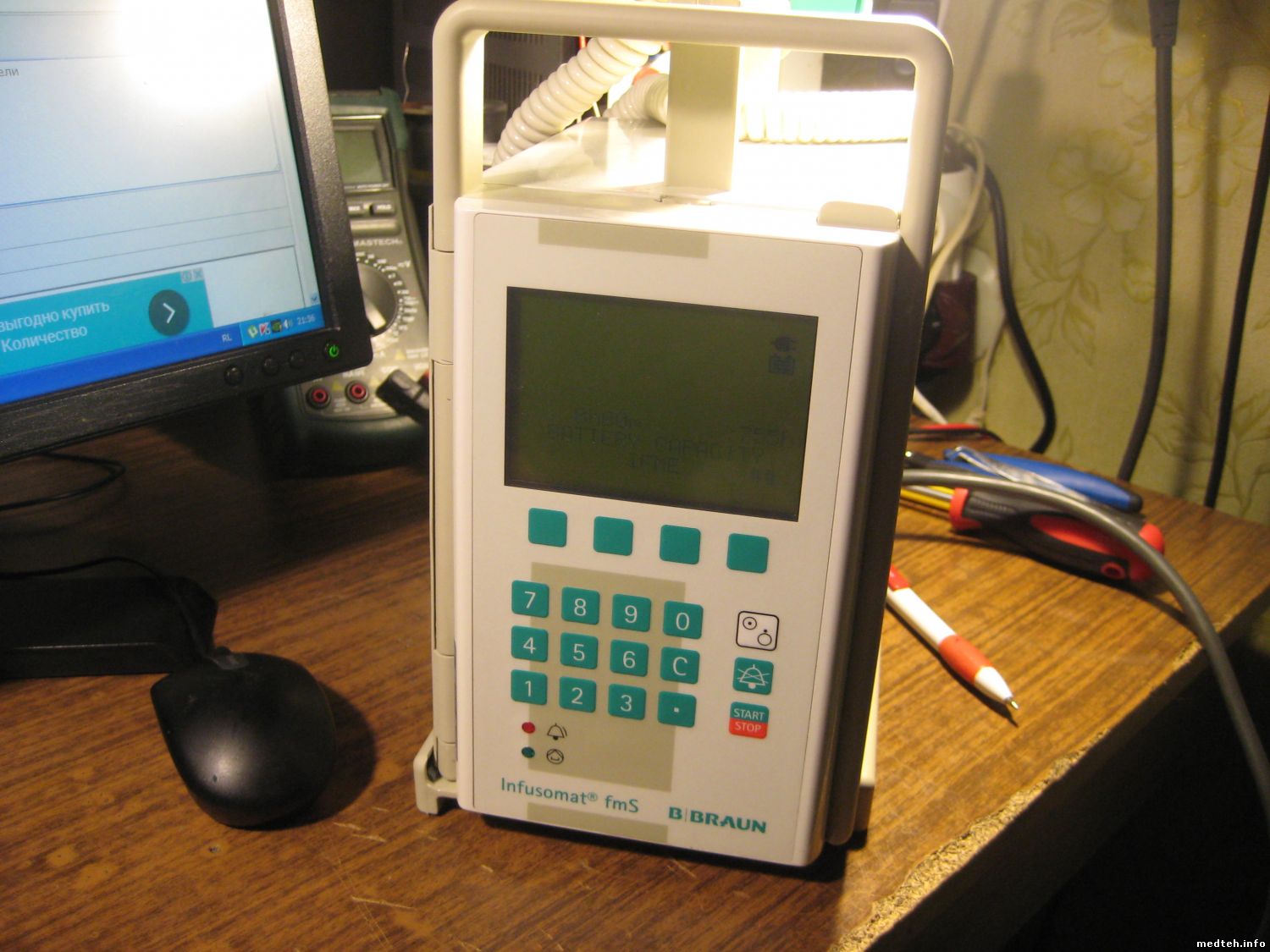

Serg74Дата: Вторник, 08.Июн.2021, 06:30 | Сообщение # 20
У вас сообщений: 1101
Инженер лаборатория ИВЛ
Привезли дозатор Infusomat FMS - проблема - не могут отключить датчик капель, само меню SF урезано стенбай, оклюзия и часы.
Мыслей пока не возникло, вроде, всё проверил по мануалам. unknown
tuman_777Дата: Суббота, 17.Июл.2021, 21:52 | Сообщение # 21
У вас сообщений: 84
электронщик
Serg74, нужен сервисный ключ.
