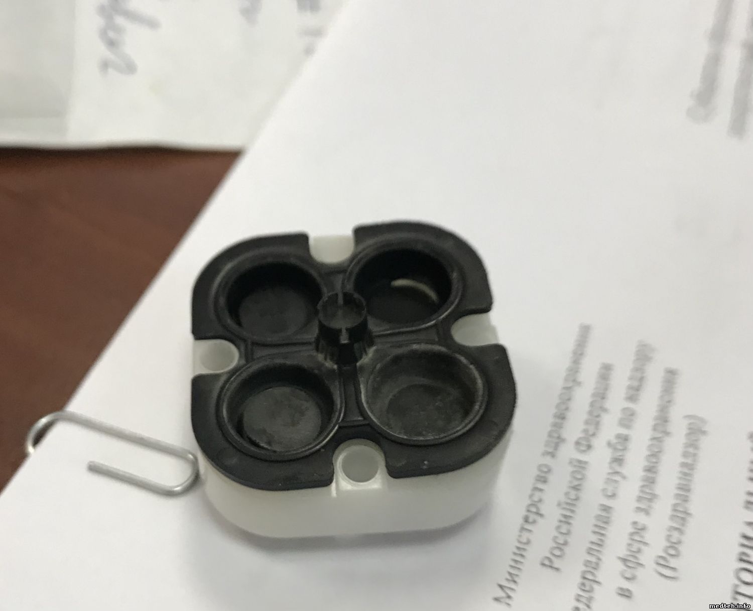

reasДата: Суббота, 01.Май.2021, 11:59 | Сообщение # 60
инженер, программист, техник
Ярославль
Никто не сталкивался с такой проблемой, в помпе порвалась резиновая мембрана, которая отвечает за накачку, можно-ли ее заказать отдельно или только помпу целиком?
Фотку приложил:
1965njkzДата: Среда, 05.Май.2021, 14:16 | Сообщение # 61
У вас сообщений: 105
Великий Новгород
Идёт отдельно китайский аналог ...
