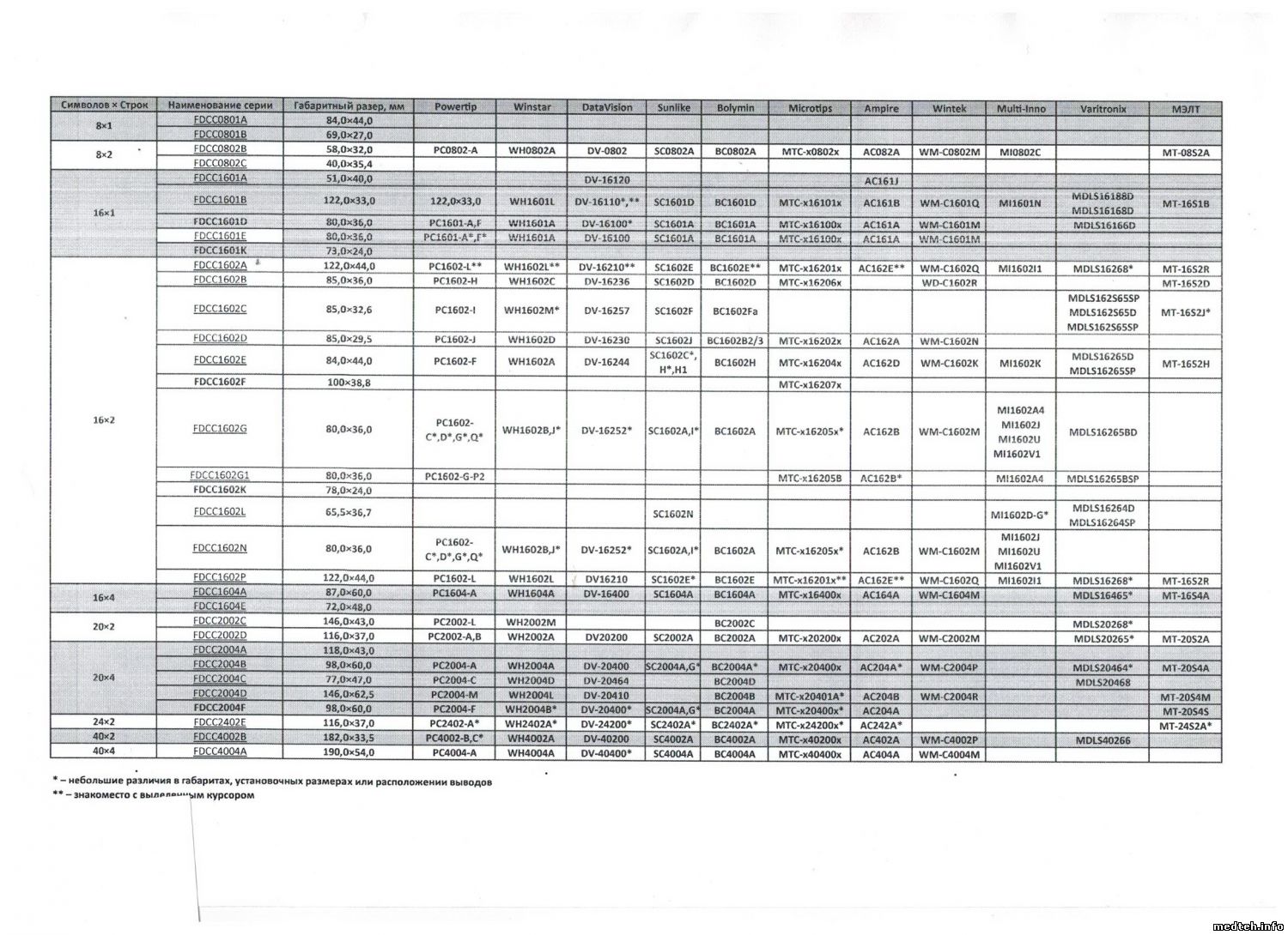

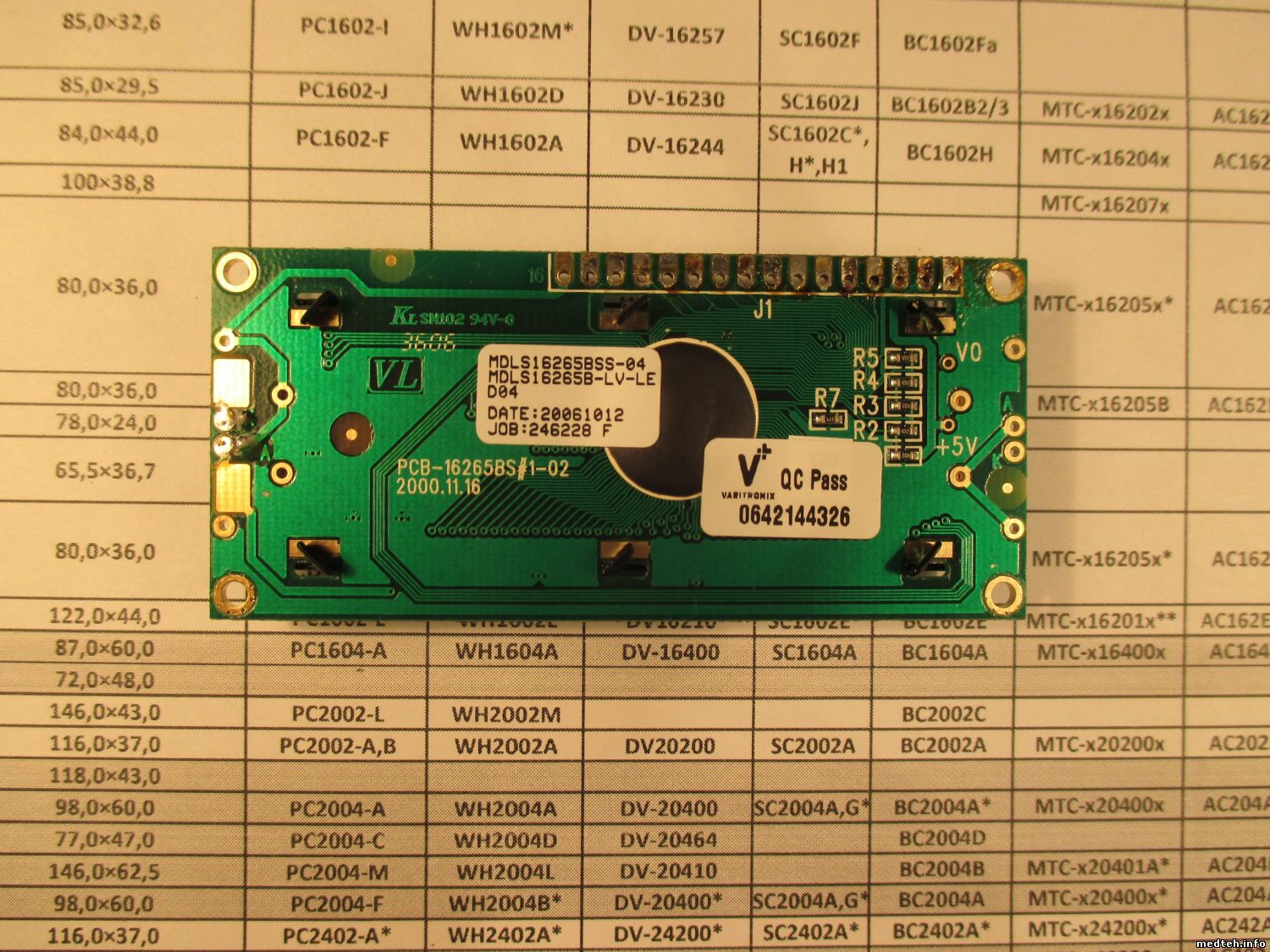

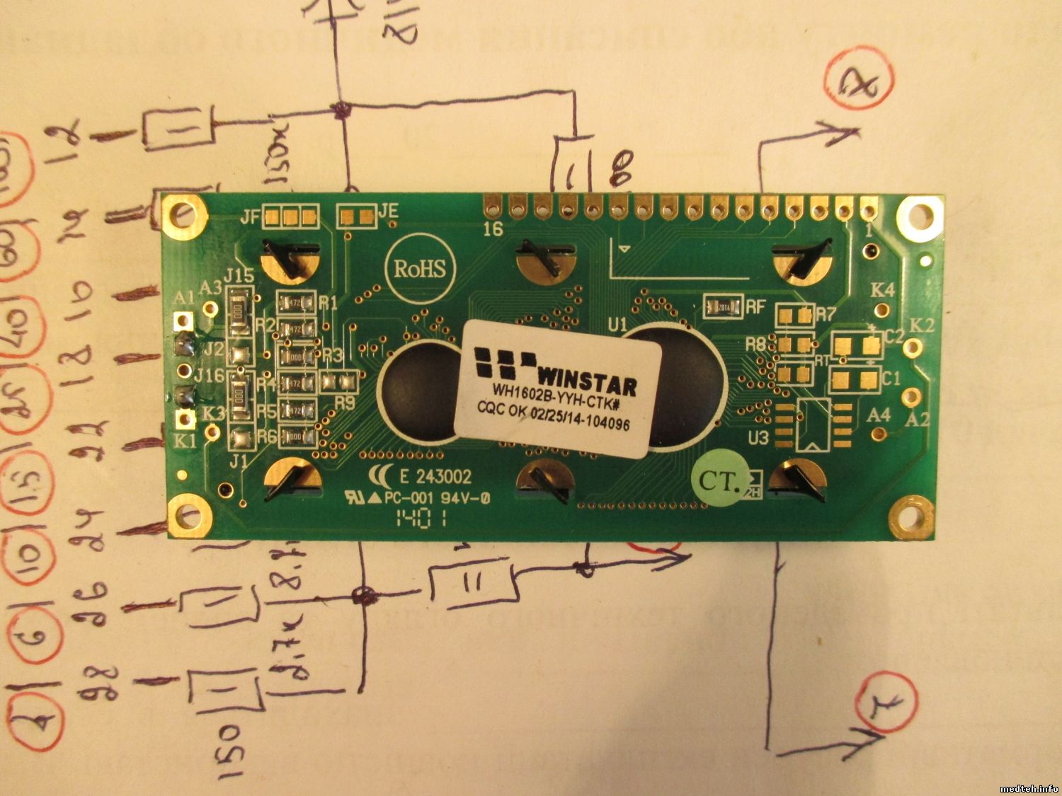

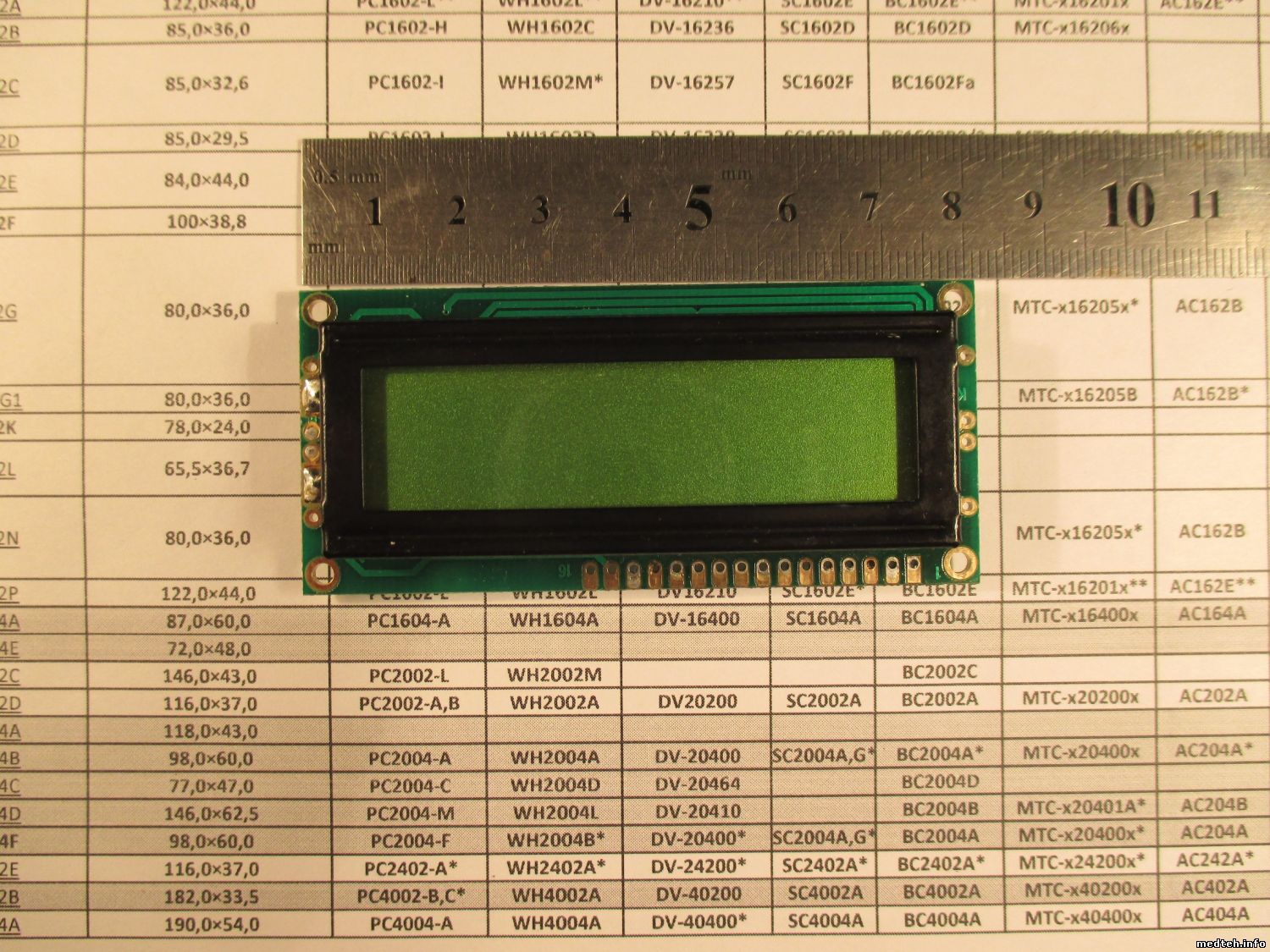

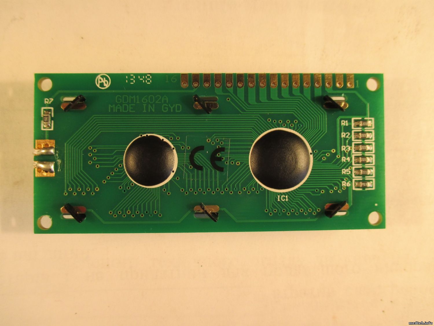

SeptДата: Среда, 01.Июл.2015, 22:26 | Сообщение # 6
Житомир
Насос работает, подобрать индикатор получилось с четвертой попытки.
Может кому будет полезно. Таблица, так для ориентировки.
Фоток всех нет, только последние два.
