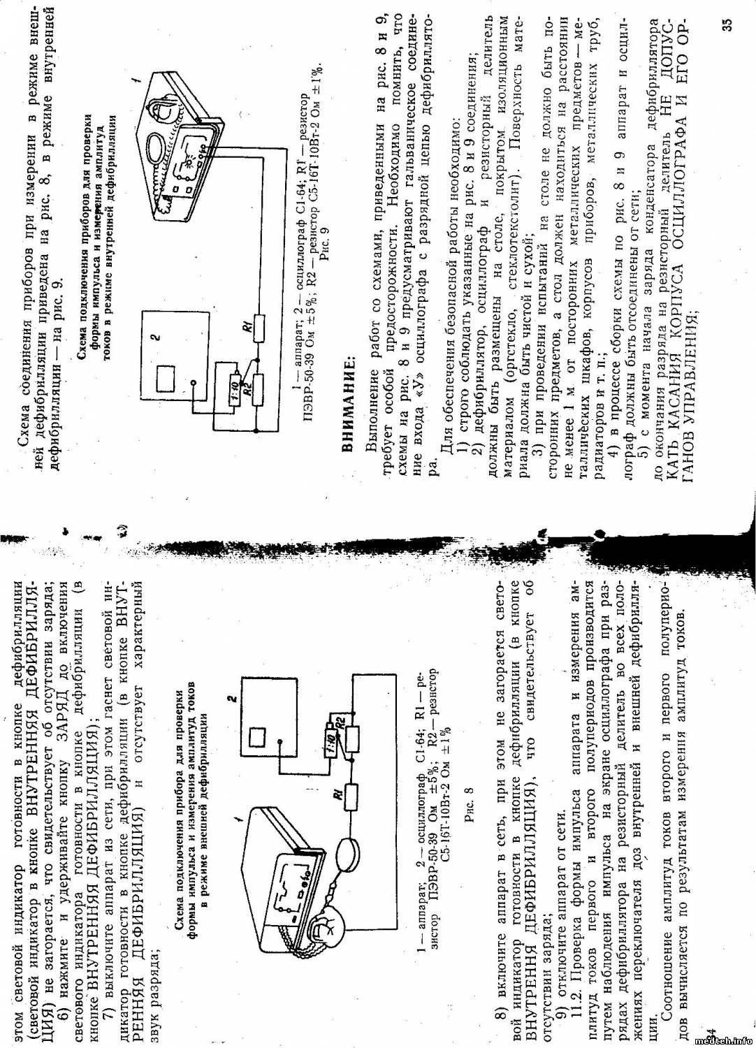

Судя по описанию нужно смотреть форму разрядного импульса. Например как было рекомендовано в старом дефибрилляторе ДИ-С-04.

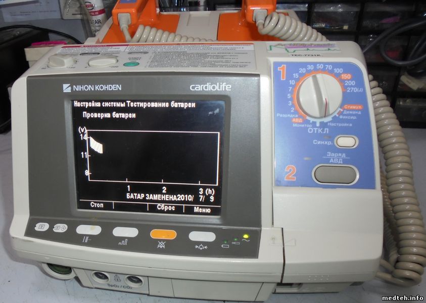

yblod5Дата: Воскресенье, 17.Июл.2016, 15:18 | Сообщение # 14
У вас сообщений: 791
Сервис-инженер
как интерпретировать сий график? Что он показывает?
Сообщение отредактировал yblod5 - Понедельник, 18.Июл.2016, 00:19
kostenko54rusДата: Среда, 02.Ноя.2016, 06:07 | Сообщение # 15
инженер обслуживания медтехники
На графике очевидно напряжение АКБ в зависимости от времени. Ну т.е. разряд.
Цитата yblod5 ()
, подскажите, пожалуйста, как сбросить дату замены батареи на ентом агрегате. В меню тестов батареи нет кнопки РЕЗЕТ.
Сменили батарею, аппарат все равно ругается.
Так прямо на скрине же видно.
Кнопка "сброс" и сбрасывает дату установки АКБ.
yblod5Дата: Среда, 02.Ноя.2016, 07:43 | Сообщение # 16
Сервис-инженер
На графике дискретные равные вертикальные отрезки прямых линий с промежутками, которые смещаются вниз по оси (V) со временем. Если б это была сплошная-кривая, то всё понятно- это непрерывный разряд.
