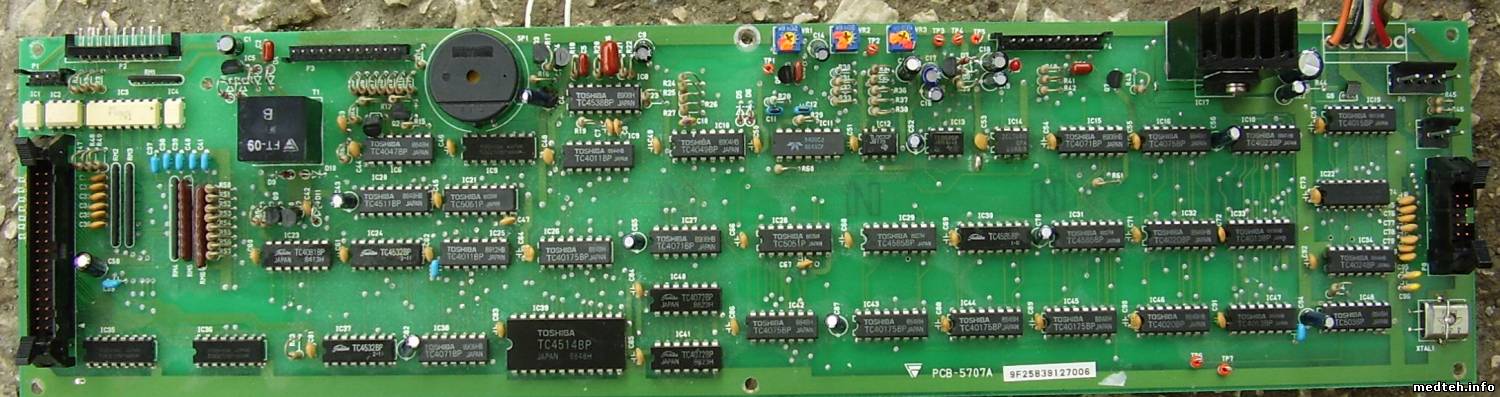

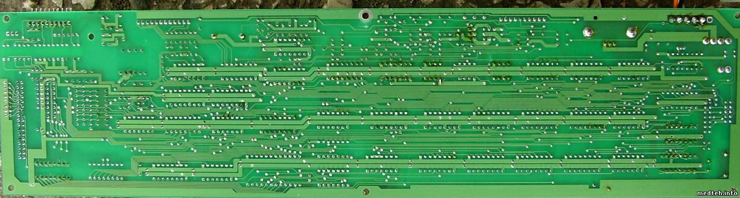

Сделайте фотографии интересующих вас плат с обеих сторон - попробую чем-нибудь помочь.
valsimДата: Пятница, 09.Мар.2012, 13:27 | Сообщение # 11
Симферополь
Alexium, во всех дефах встроенная нагрузка-это 50 Ом, 20 Вт, подключенная к пластинам, находящимся в гнездах для хранения дефэлектродов (эквивалент пациента). Нагрузка контачит только с электродами, т.е., проверка полная. Я-инженер медтехник со стажем. Киловольтметром убедился –на накоп. конденсаторе напряжение есть, который осталось разрядить. Цепи кнопок заряд-разряд прозвонил. Pdf мануалы всегда комплектны. Называй цену, если жалко от души.

Есть большое подозрение, что у вас установлен синхронный режим и дефибриллятор ждет сигнала ЭКГ. Плата которую я вижу (больше половины микросхем - маркировки не видно) это плата синхронизации, так мне кажется.
Инструкция пользователя есть? Если нет - переведите хотя-бы то что я выложил.
valsimДата: Воскресенье, 11.Мар.2012, 15:23 | Сообщение # 13
Симферополь
Все моменты, о которых Вы писали, были проверены в первый день ремонта. Увы. Да, это плата управления дефом - PCB-5707A (DF control).
