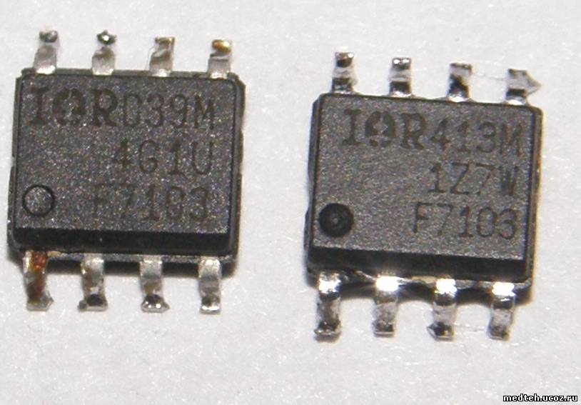

Ситуация такая: горят микросхемы управления двигателем клапана вдоха. А что это за микрухи я не могу найти нигде. Может аналоги есть какие? Помогите, кто в курсе! Может схемы есть где- нибудь. Два аппарата с одной и той же проблемой. Видимо, слабое место какое-то у них.Буду очень признателен. Фото микрух прилагаю.

jazz, вот информация на этого зверя,разбирайся.
irf7103.pdf (173.6 Kb)
jazzДата: Пятница, 17.Июл.2009, 07:53 | Сообщение # 4
У вас сообщений: 74
MIHS, Спасибо. это на самом деле он. Уже купил. цена вопроса 9 рублей. сажусь паять.

jazzДата: Понедельник, 03.Авг.2009, 09:19 | Сообщение # 6
У вас сообщений: 74
Спаял, долго ли...
