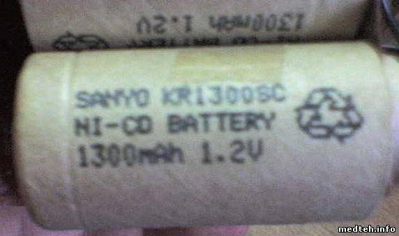

les_nik_178Дата: Воскресенье, 27.Ноя.2011, 18:39 | Сообщение # 2
У вас сообщений: 1094
Far East
NiCd. 14,4V / 1,5Ah
Марка MB 1110/110069
Цена 69,00 USD
Подбирай

Батарею от шуруповерта раздербань. Элементы уложи как тебе нужно.
У меня элементы 1.3 но в продаже есть и по 1.5.

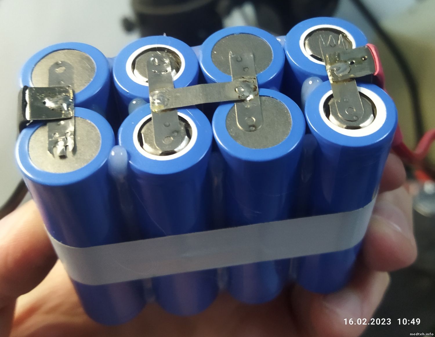

HrunichevДата: Среда, 15.Фев.2023, 08:59 | Сообщение # 9
Туркменистан
Ашхабад
ICR18650 3.7 2200mAh 8 штук, приваривать в параллельно-последовательную сборку, готового нету к сожалению, показать не могу
Сообщение отредактировал Hrunichev - Среда, 15.Фев.2023, 08:59
HrunichevДата: Четверг, 16.Фев.2023, 10:40 | Сообщение # 10
Туркменистан
Ашхабад
Вот такая сборка получается
