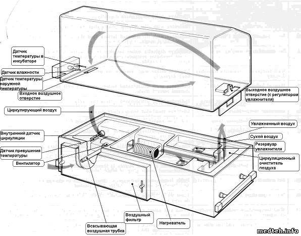

STaras, По моему ты немного неверно перевел.
Датчик температуры младенца цепляется на кожу ребенка лейкопластырем.
Если датчик неверно установлен или не установлен вообще то это может привести к перегреву внутри камеры что соответственно приведет к перегреву самого ребенка. Там все завязано.
У нас наши врачи вообще его снаружи оставили, а потом бегали с круглыми глазами и спрашивали почему он "не работает и пережаривает".
Там должен быть еще датчик температуры внутри камеры (отдельный от датчика температуры младенца).
На рисунке изображен Японский ATOM но принцип одинаковый
Сообщение отредактировал les_nik_178 - Четверг, 04.Фев.2010, 21:06
