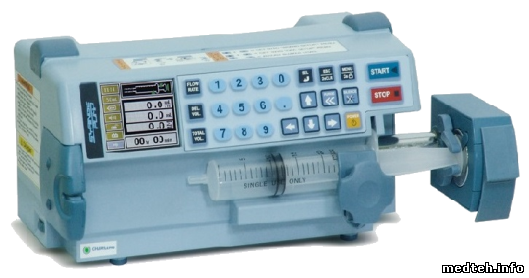

Дозатор шприцевой AmpAll sp-8800

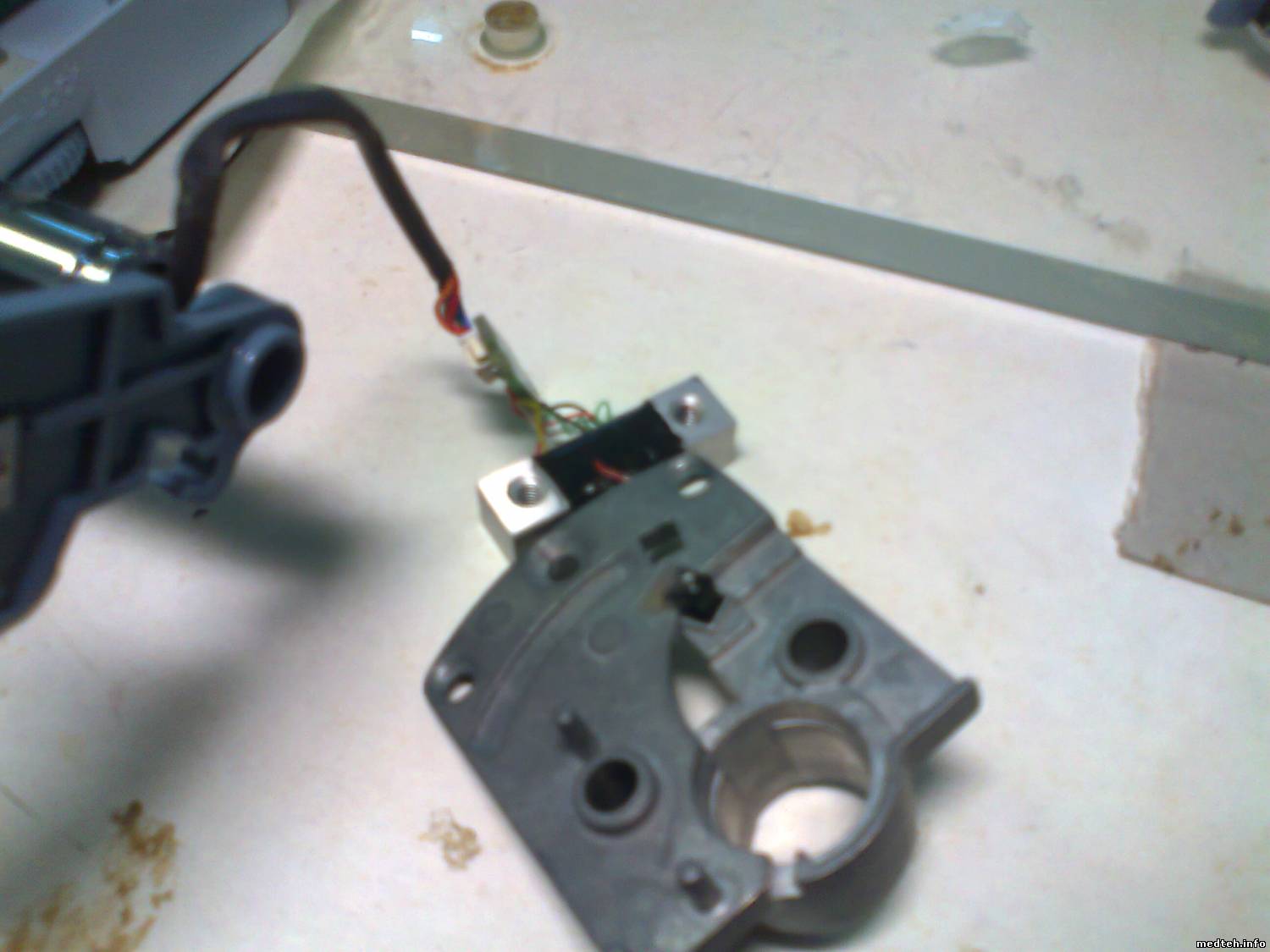

при запуске, во время прохождения теста, пишет "system error. if problem keeps occured after reboot the power contact a/s center". перезагрузка не помогает. под подозрением датчик в толкатели шприца (его фото во вложении ). если вы сталкивались с подобным, или можете рассказать что это за датчик жду ваших советов.
ЗДЕСЬ по ссылке познавательная информация.
AlexiumДата: Четверг, 19.Июл.2012, 07:41 | Сообщение # 2
По виду - тензометрический датчик. - http://www.promserv.ru/loadcells.html

Добрый день, Уважаемые коллеги. Помогите, пожалуйста, кто чем может. Шприцевой дозатор SP-8800 фирмы AMPALL при попытки включения издает длинный писк. Вскрыл, поменял материнскую плату - проблема ушла. Батарейку проверил на ней - рабочая. Что еще делать со сломавшейся материнской платой не знаю Такой вопрос: кто нибудь пробовал ремонтировать материнки к ним и что с ними можно сделать. Заранее СПАСИБО!
