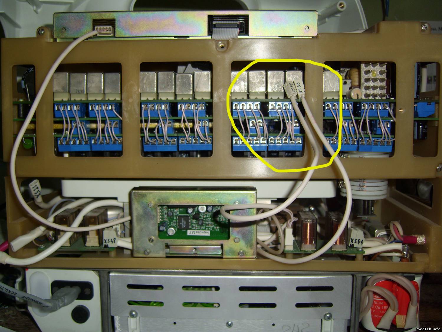

Прошу помощи в нестандартной ситуации. Пытаюсь сейчас отремонтировать дефибриллятор ДФР-02-УОМЗ. Там кто то чего то менял и дефибриллятор остался разобранным. Сейчас не могу понять куда подцепить разъемы XS33 и XS34.
Если у кого нибудь сейчас открыт дефибриллятор такого типа, пожалуйста, посмотрите
куда они подцепляются. С остальным вроде бы разобрался.
AlexiumДата: Вторник, 05.Июн.2012, 15:02 | Сообщение # 28
Где они находятся?
barsukovДата: Среда, 06.Июн.2012, 10:46 | Сообщение # 29
У вас сообщений: 114
Калинино
Вот где эти два разъема:

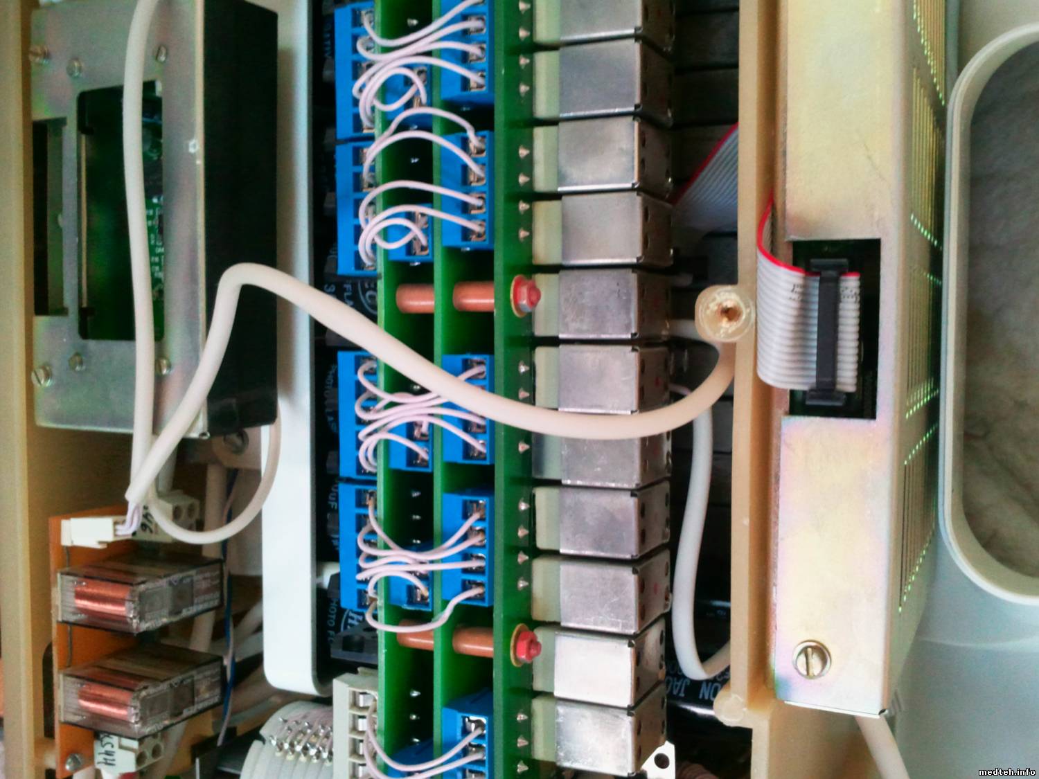

AlexiumДата: Среда, 06.Июн.2012, 12:53 | Сообщение # 30
barsukovДата: Среда, 06.Июн.2012, 13:36 | Сообщение # 31
Калинино
Alexium, спасибо Вам за подсказку, но мне нужно понять , куда подключаются те два разъема , которые у меня обведены желтым маркером. Сейчас они отцеплены.
Сообщение отредактировал barsukov - Среда, 06.Июн.2012, 13:38
AlexiumДата: Среда, 06.Июн.2012, 15:07 | Сообщение # 32
Куда подключать видно на фото.
Quote (barsukov)
здесь ничем не могу помочь
