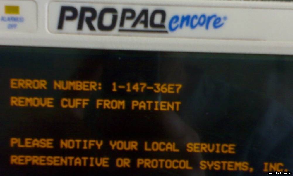

Прикроватный монитор PROpaq encore при включении проходит самотестирование, появляется на секунду главный экран и затем выдаёт ошибку:
ERROR NUMBER 1-147-36_ _ (где подчёркивание при включении два шестнадцатиричных символа, прикаждом включении разные)
remuve cuff from patient
удалить манжету от пациента
please notify your local service
representative or protocol systems, inc.
пожалуйста, сообщите вашему местному сервисному
представителю или Protocol Systems, Inc.
1-indicates a problem found by the Data Acquisition Processor
1-указывает на проблемы найденые процессором сбора данных
Прибор вскрыл, передёрнул все шлейфы - не помогло.
На платах есть две мукросхемы в разъёмах am27c020 это вроде память, их передёрнуть не удалось, нет специяльного пинцета...

А нет ли там системной батарейки?
Передернуть микросхемы, почистив ластиком контакты, может и есть смысл, хотя в моей практике еще такой шары не было.
Смотреть периферию. Раз экран светит, ругается человеческим языком, ошибку пишет - значит процессор, памяти, загрузка как-то работают.
Работает ли компрессор? Как выглядит датчик давления? Состояние трубок?

Проверьте датчик давления на модуле НИАД.

Батарейка конечно есть, но она вроде поддерживает часы, календарь и текущие настройки. Ошибка выдаётся через секунду после загрузки верхнего экрана, т.е. самотестирование проходит без проблем, а ошибка проявляется в начале процесса работы!
Quote (STaras)
А кто его знает!? Прибор пищит, показывает ЕГГОГ и ни на что не реагирует (кроме кнопки выключения) biggrin

Трубки на вид нормальные. Врядли там есть датчик целостности трубок и пока не включался компрессор хотябы на время необходимое для накачки манжеты - у процессора нет права жаловаться на датчик давления. Или нет!?!?!

Вот вид на плату НИАД:
и датчик давления на другой плате:
Как проверить??? Какие они должны быть??? В сервис мануале не нашел. nea
Сопротивления на ногах обоих датчиках одинаковые и при атмосферном они такие:
1-2 2кОм, 1-3 1ком, 1-4 1кОм, 2-3 2кОм, 2-4 2кОм, 3-4 2кОм.
Давил воздух шприцем - сопротивление изменяестя на 10-20 Ом.
В первом посте цитировал сервис мануал:
Может датчики не при делах? Может контролер какой сдох? и не отдаёт данные для Data Acquisition Processor???
Вопрос: Можно ли ваще отключить НИАД и пользоватся только пульсоксиметром, термодатчиком и ЭКГ??????

Ну если думать головой - если датчик давления неисправен (или один из двух, или оба), то прибор это сразу определит - значение давления отличается от нормального и запищит "Снимите манжету с пациента". Как вы думаете?

Я предполагаю, что если в сервис мануале не дают значение всего кода ошибки 1-147-36_ _ ,
а только пугают :
типа 1 ето очень крутая ошибка , а 147 - 36_ _ ето ваще не для простых смертных, то нада колода карт или кофе молотый для гадания!!! wink
AlexiumДата: Четверг, 13.Сен.2012, 13:08 | Сообщение # 8
Quote (mykbor , Сегодня))
Ето надо проверить датчик давления - если есть мозги и мультиметр - не проблема. Читаете надпись, скачиваете даташит, меряете напряжение подаваемое на датчик и выходное напряжение и сравниваете с измеренным на втором датчике.

Датчик выпаял, нашел дадашит, проверил - исправен.
