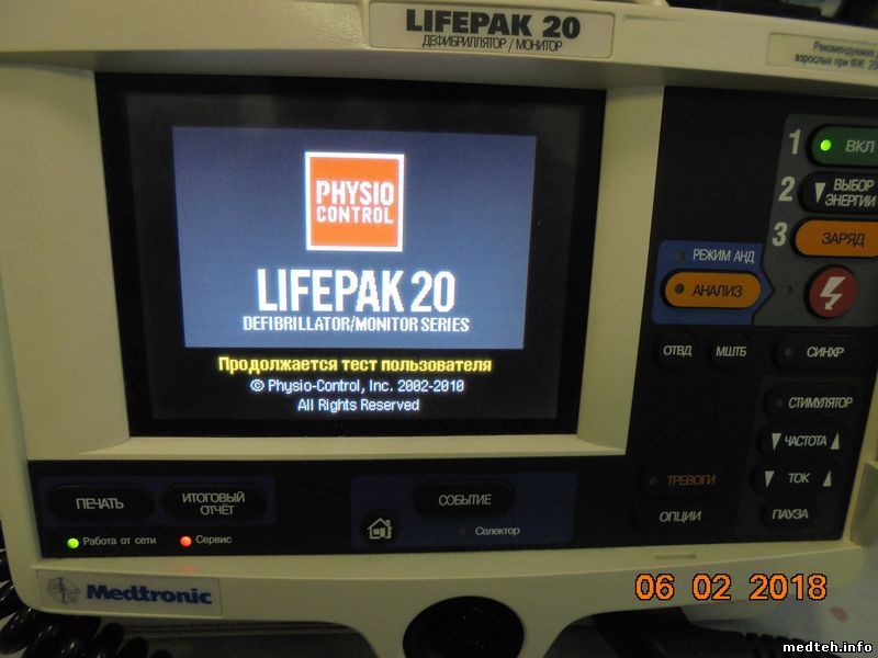

Дефибриллятор Lifepack 20 не проходит self test, процесс загрузки длится бесконечно, пока принудительно не выключить, горит надпись: "сервис".
Аккумуляторы новые, есть подозрение на сбой программы ... Но может есть какая-то хитрость, посоветуйте, пожалуйста!
AlexiumДата: Понедельник, 07.Дек.2015, 07:19 | Сообщение # 4
Включите, подождите минут 10-15, может надпись сама пройдет!?
fedorenko_dkДата: Понедельник, 07.Дек.2015, 12:49 | Сообщение # 5
У вас сообщений: 147
главный инженер
Нет, не прошла, два часа стоял, не загрузился. Выключил только долгим удержанием кнопки включения.

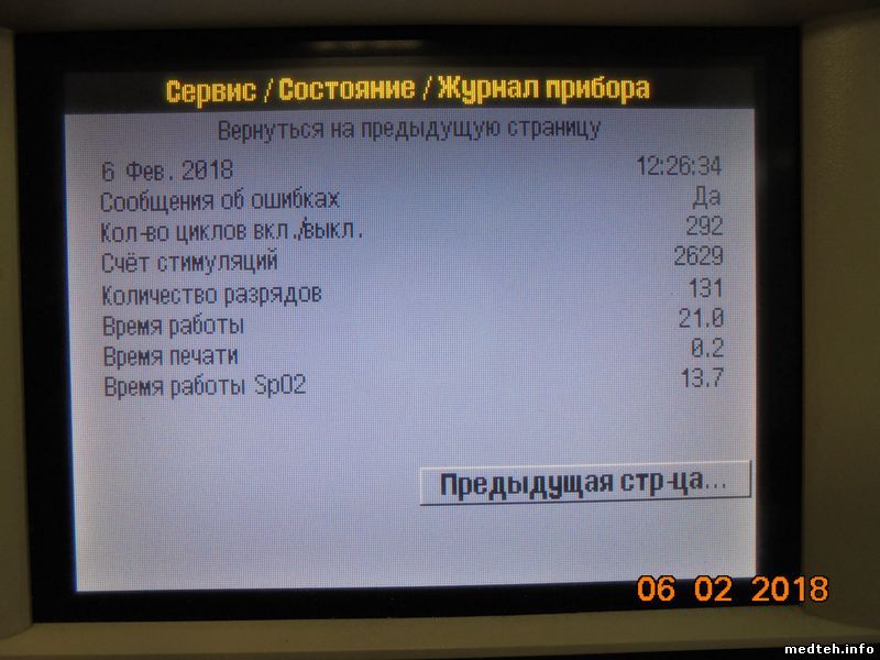

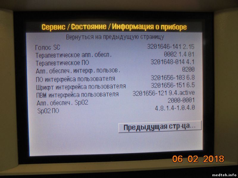

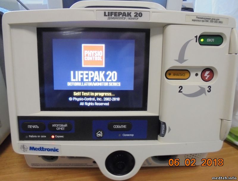

yblod5Дата: Вторник, 06.Фев.2018, 04:47 | Сообщение # 9
У вас сообщений: 791
Сервис-инженер

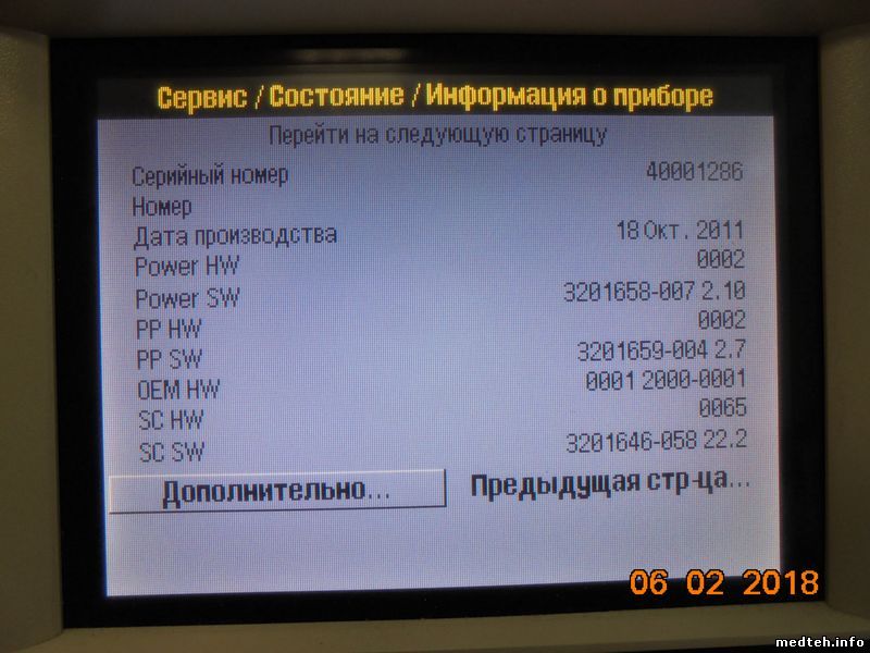

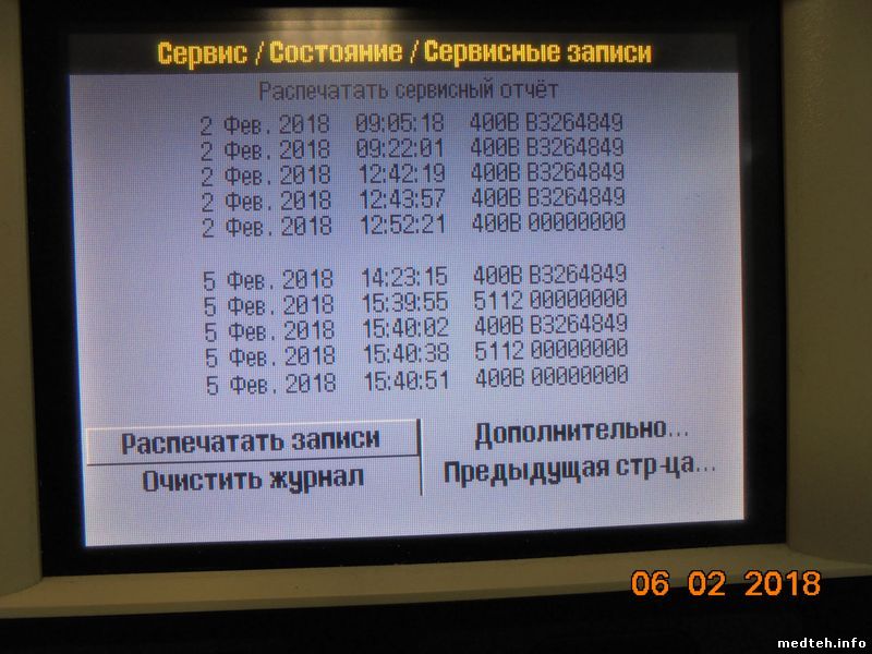

При отключенном сетевом шнуре периодически пищит морзянку: "..._..._... ..._..._... перерыв 1-2мин. ..._..._... ..._..._..."
После нажатии кнопки "ВКЛ." стоит картинка бесконечно долго.
Аккумулятор исправен.
К кому обратиться?
Сообщение отредактировал yblod5 - Вторник, 06.Фев.2018, 05:12
kupagenДата: Вторник, 06.Фев.2018, 10:23 | Сообщение # 10
У вас сообщений: 237
yblod5, выйти в Setup и сбросить к заводским настройкам не пробовали?
yblod5Дата: Вторник, 06.Фев.2018, 13:59 | Сообщение # 11
Сервис-инженер
Да пробовал, неоднократно, и не вижу в сервис-меню ничего про батарею.

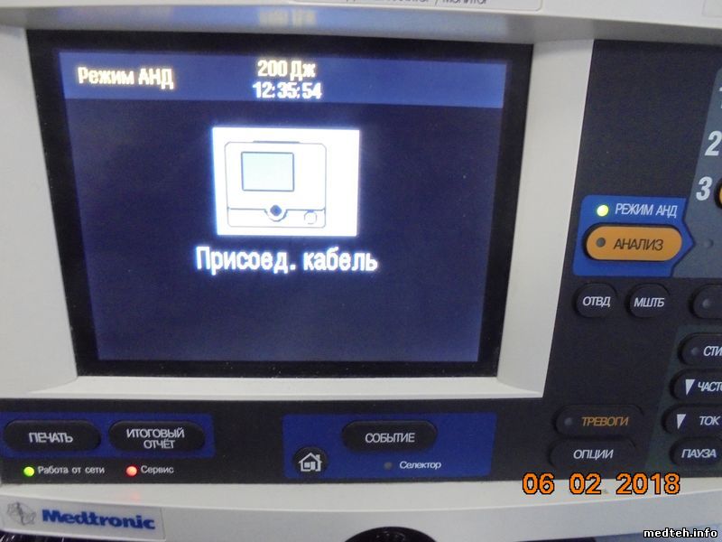

Постоянно горит лампа: "Сервис". После многократного выключения и включения кнопкой "Вкл" иногда появляется картинка с надписью по русски: "Продолжается тест пользователя", затем идёт печать ленты: "Тест пользователя успешно завершён" и выключение.
Иногда удаётся включить, но пишет: "Присоед.кабель", хотя он подключен.
Открыв крышку ручного управления на дисплее, вдруг открывается нормальная рабочая картинка и даже можно протестировать заряд-разряд.
А в основном ведёт себя неадекватно. До московского офиса фирмы не дозвониться, автоответчик говорит - не работают.
Либо прошивка, либо утопили и заморозили ...
9802172.jpg (71.5 Kb) · 0131008.jpg (74.1 Kb) · 3432452.jpg (72.7 Kb) · 4058744.jpg (84.3 Kb) · 2594892.jpg (59.4 Kb) · 6332804.jpg (58.3 Kb)

"Присоедините кабель" в режиме AED может означать, что требуется подключение кабеля к пациенту, а не к аппарату.
Как бы получается, что при горящей лампочке "Сервис" в аппарате имеется ошибка либо истёк межсервисный интервал и требуется ТО. Ошибки у Вас нет, возможно нужно провести сброс межсервисного интервала? Процедура сброса описана на стр. 4-15 сервисного мануала. Но лучше сначала почитать лог ошибок, провести PIP процедуры, полистать раздел Ошибок сервисного мануала. Если в ручном режиме аппарат работает, то может всё ограничится сбросом сервисного интервала.
yblod5Дата: Вторник, 06.Фев.2018, 23:53 | Сообщение # 13
Сервис-инженер
Спасибо за участие в моих "думках".
Конечно, всё что сбрасывается сбросил (очистил память). Далее логи и вскрытие, но без должной поддержки - пустое, на авось.
Если попадётся сервис с описанием кодов ошибок, прошу помочь.
Подозреваю о существовании ещё одного пароля (помимо пользовательского 0000 и сервисного 0000) на системный более "глубокий" сервис ...

kupagenДата: Среда, 07.Фев.2018, 08:45 | Сообщение # 14
yblod5, вообще, пароль доступен для изменения.
стр. 4-12 сервис мануала (по умолчанию):
To display the SERVICE menu:
1. Display the SETUP menu.
2. Select SERVICE from the SETUP menu.
3. Enter the service mode passcode (0000 or 5433).
4. After you enter the passcode, press the SPEED DIAL. The SERVICE menu appears. (If an incorrect passcode is entered, the PASSCODE INCORRECT -
TRY AGAIN message appears.)
стр. 4-14 сервис-мануала описывает порядок настройки межсервисного интервала вплоть до его полного отключения.
Если не получится войти именно в сервис (на данный момент Вы туда не вошли), попробуйте откатить текущую дату. Межсервисный интервал может быть 3, 6, 12 месяцев или отключён. Окончание периода, скорее всего, будет определяться во время загрузки аппарата, исходя из текущей даты, и сброс памяти может и не помочь.
Ошибки расписаны в сервис-мануале. У Вас есть сервис мануал?
Создаётся впечатление, что Вы задаёте вопросы, а я читаю сервис-мануал и на их отвечаю.
5112 -> Battery not detected:
1. Check the A07 Battery connection.
2. Check W08 Battery Cable.
3. Check for valid power hardware ID in SERVICE/STATUS/DEVICE DATA overlay.
4. Replace the A07 Battery.
5. Invalid power hardware ID; replace the A03 Power module.
6. Valid power hardware ID; replace theA04 Therapy PCB.
400b ->Program contents failure->Replace the A01 System PCB.
Поставьте на зарядку на несколько часов. Посмотрите на A01 System PCB батарейку, каково её напряжение?
Достаньте её, подождите минут 5-ть и вставьте обратно, будет Вам более эффективный RESET.
Сообщение отредактировал kupagen - Среда, 07.Фев.2018, 09:37
yblod5Дата: Среда, 07.Фев.2018, 14:36 | Сообщение # 15
Сервис-инженер
Цитата kupagen ()
У Вас есть сервис-мануал? Создаётся впечатление, что Вы задаёте вопросы, а я читаю сервис-мануал и на них отвечаю.
Ну так, ясен пень, ежели был, то зачем мне с вопросами, я писал:
Спасибо, направление понял, завтра отпишу результат.

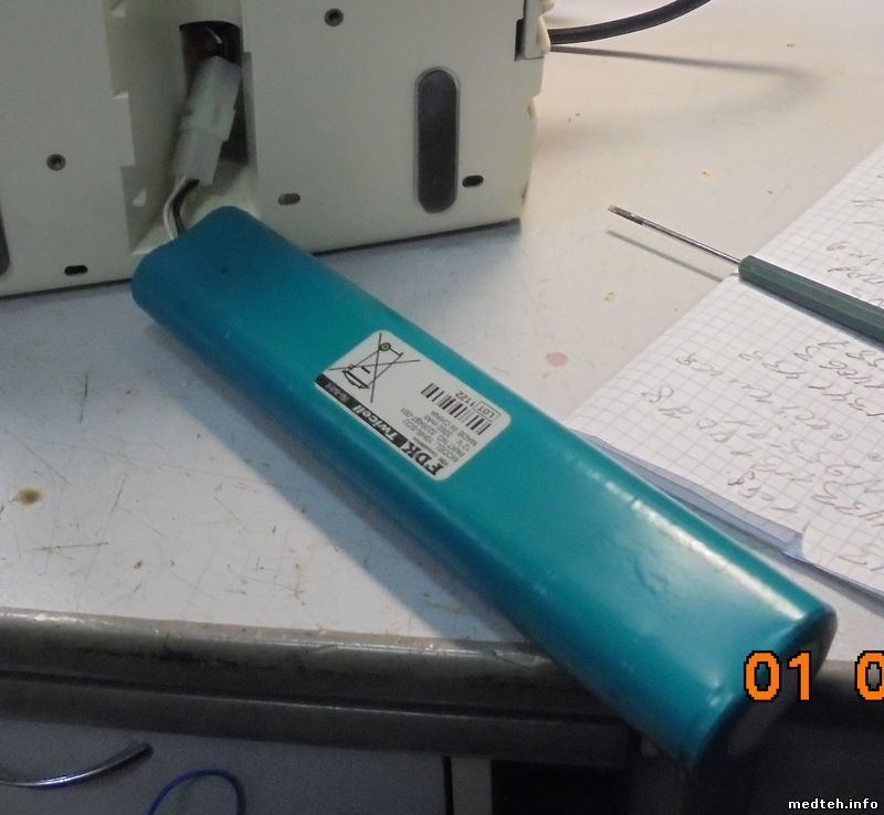

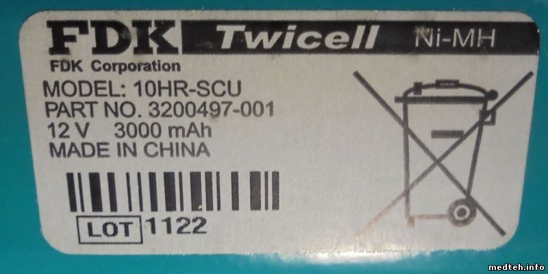

... ещё вопрос по аккумулятору (фотки прилагаю). Китайский Ni-MH ?, напряжение полностью заряженного 14V. Измеряю без сети при заряде 300Дж - практически не просаживается (0,2-0,4V). То что "китаец" - терпимо, но по моему разумению, дефибрилляторы должны никель-кадмиевыми снаряжаться, они морозостойче.
P.S. Во блин, а сюда база документации забыл заглянуть biggrin
Всё, вопросов нет. Ошибка "400b" - меняй PCB.
Можно было бы и повыдрючиваться, батарейку там на плате поменять, почистить, помыть, да затем же откалибровать надобно.
А как без анализатора?
Значит списывать и на помойку?
Офис Phisio Control куда-то смиксовался ...
Где ещё гарантированно и с честной "бумажкой" смогут починить?

Вопрос с ошибкой по подключению кабеля в режиме and так и не решили?
VasiletsEG
