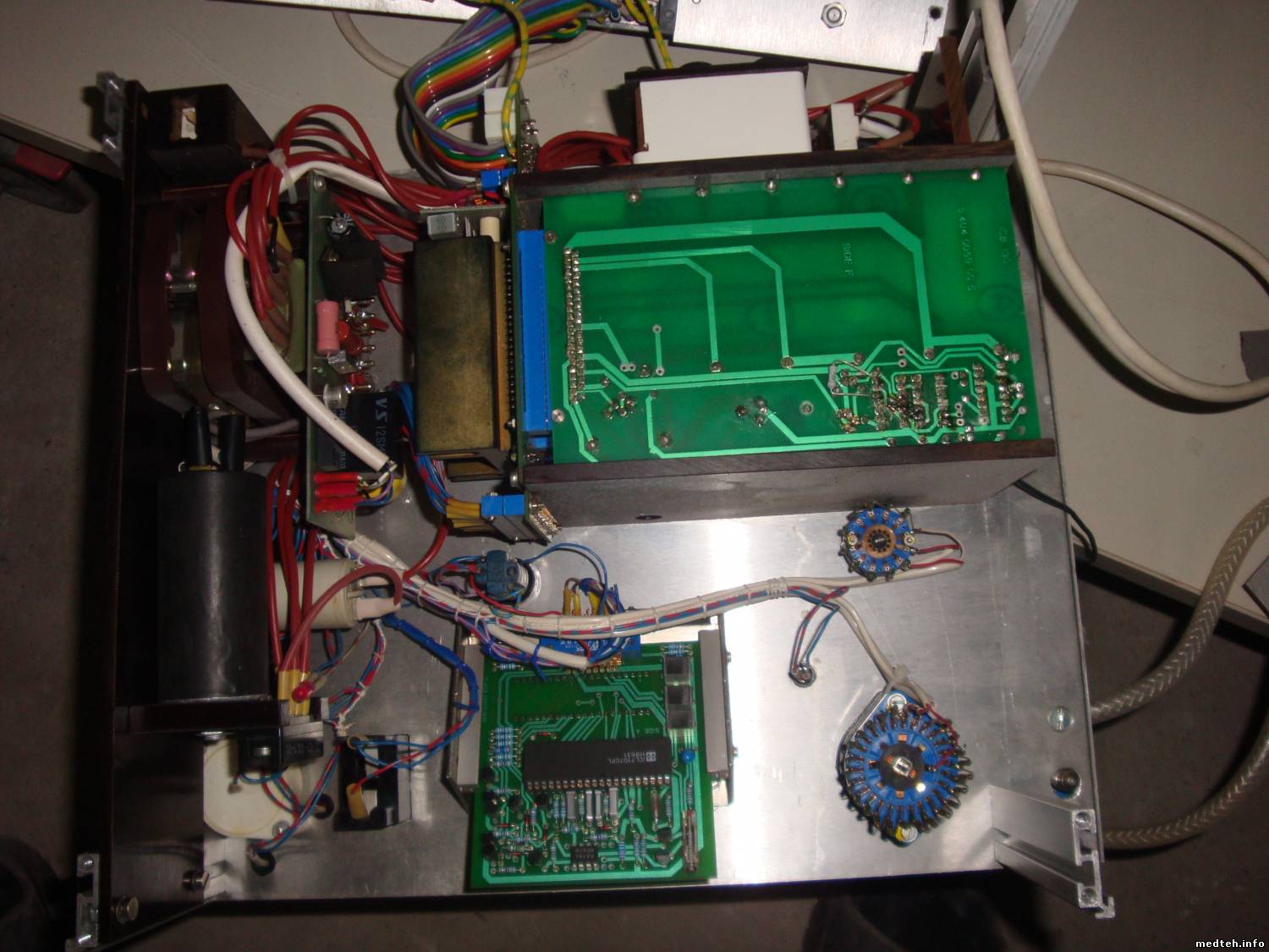

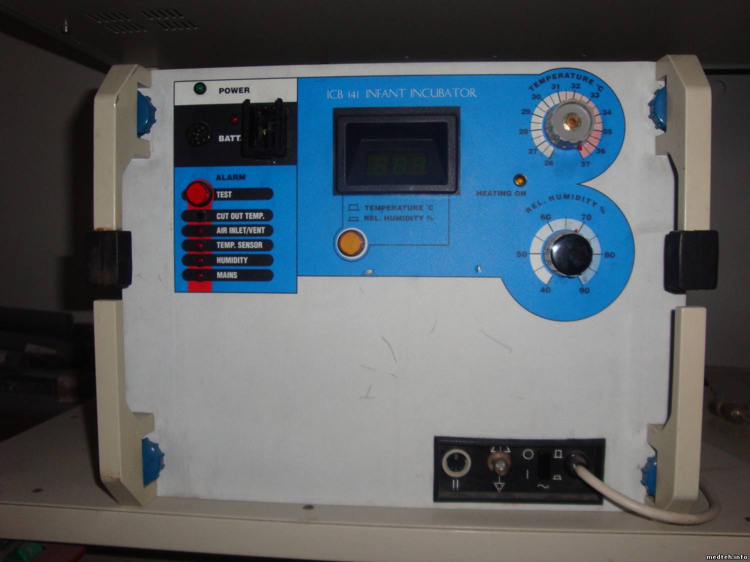

Все датчики по темпер. живы, питания в норме, после +27грд наблюдаю расхождение заданной темп. от контрольной. На плате с симисторами кем-то менялись микросхемы и устанавливались перемычки. Поборемся за аппарат?

Фотографию аппарата. Фотографию плат - все в хорошем качестве.

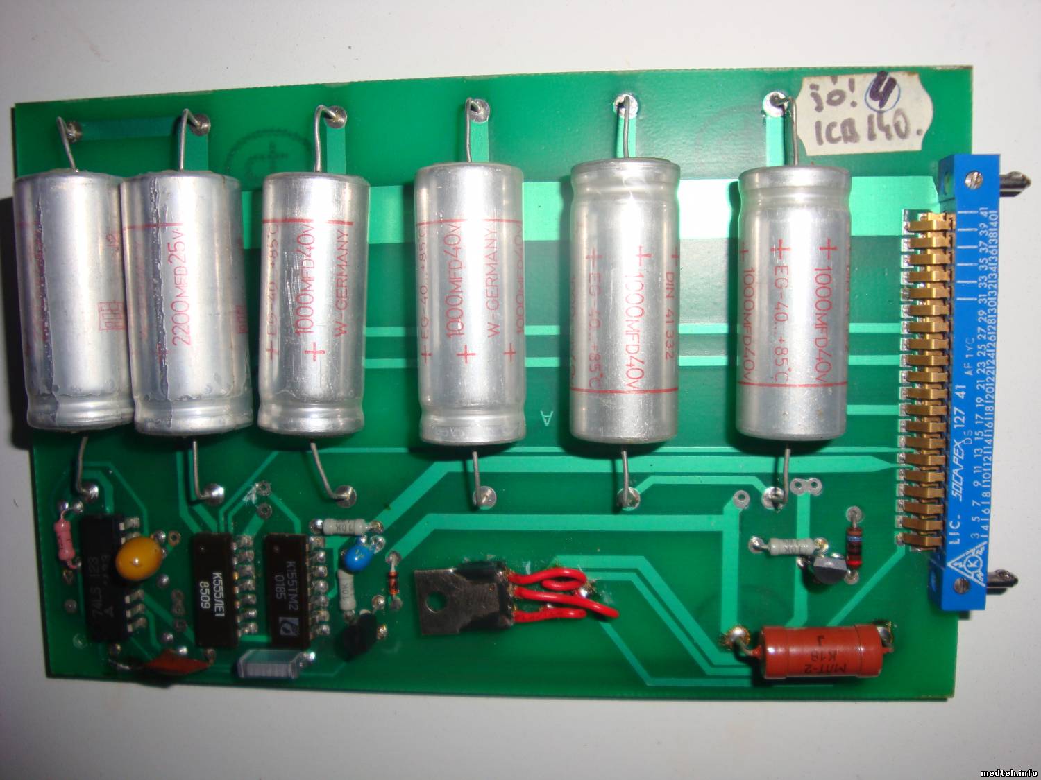

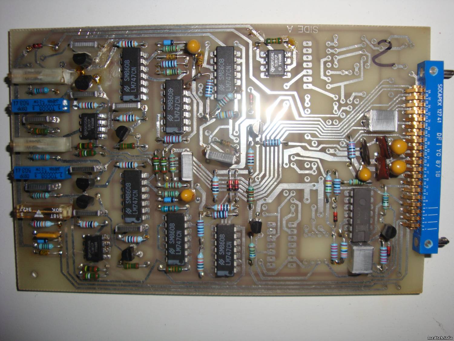

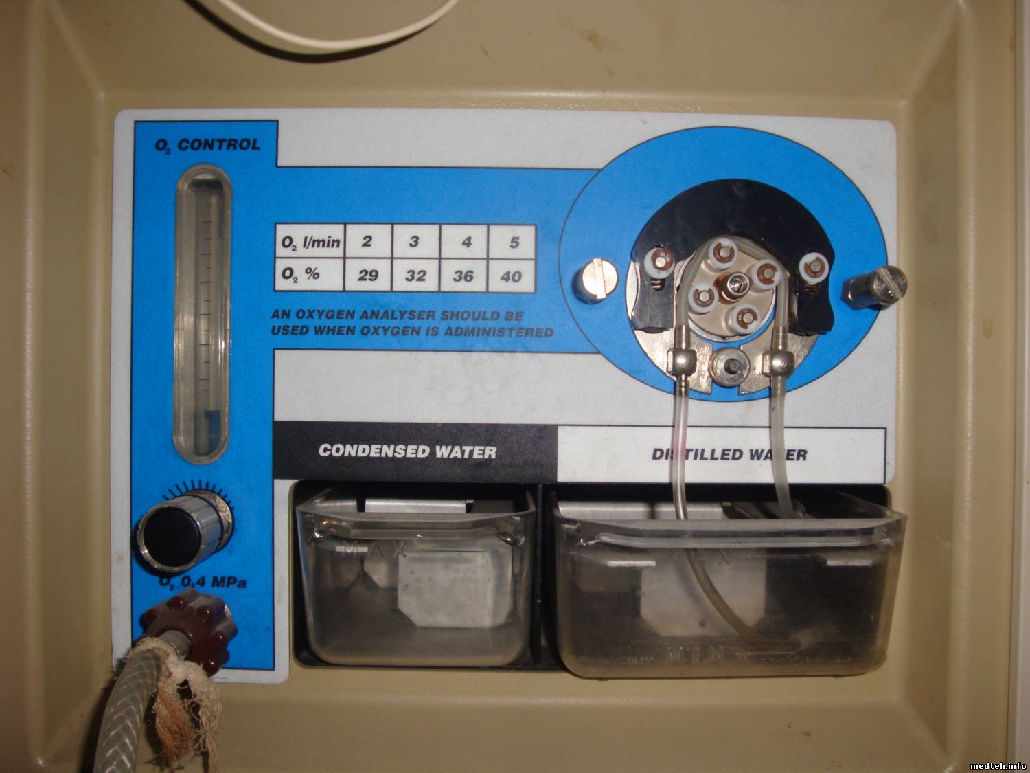

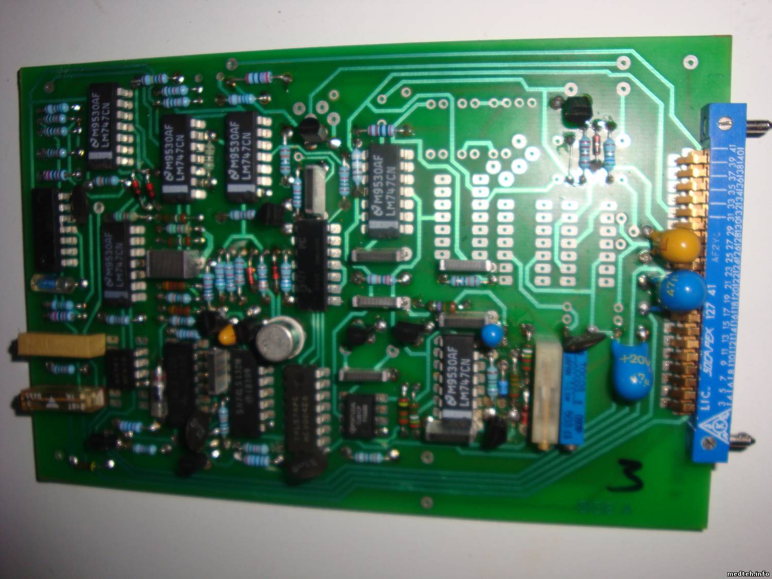

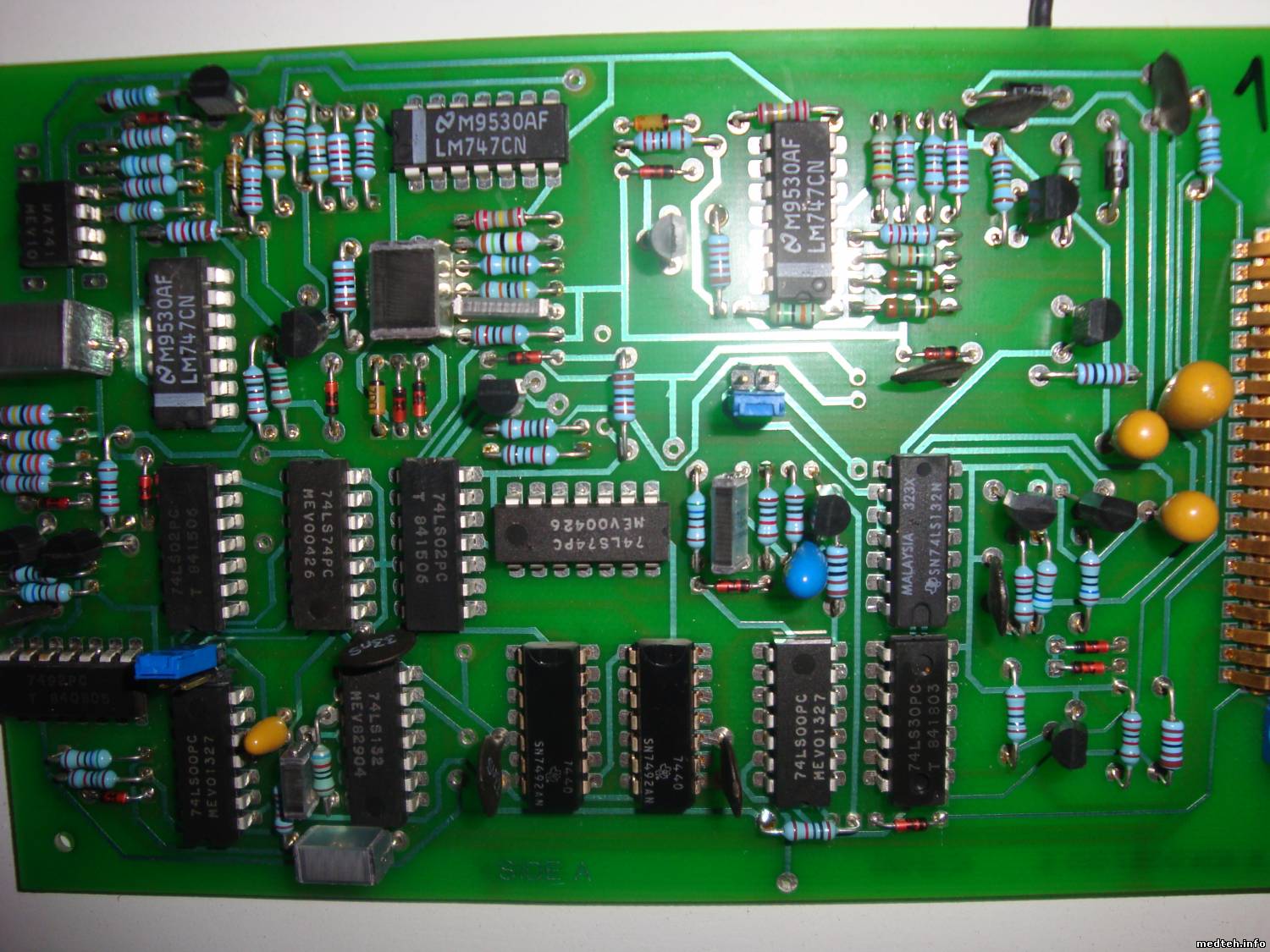

Доброй ночи, Alexium! Дополнительно отправляю еще 3 фото (первые 4 смотри выше). Производитель- Медикор (Венгрия).
Электронные платы -4 шт, установлены вертикально.

Ollemed, начнем наверное с простого - датчик температуры установим посередине кувеза и постаим рядом контрольный термометр - разберемся - что со схемой измерения температуры. Далее - отследим по проводу - с какой платы идет на вольтметр ICL7107 сигнал по температуре - далее на этой плате проверяем на плохой контакт все подстроечные резисторы. Далее - поверяем напряжения питания (особенно перекос напряжений питания операционных усилителей). Далее - по обстоятельствам.
