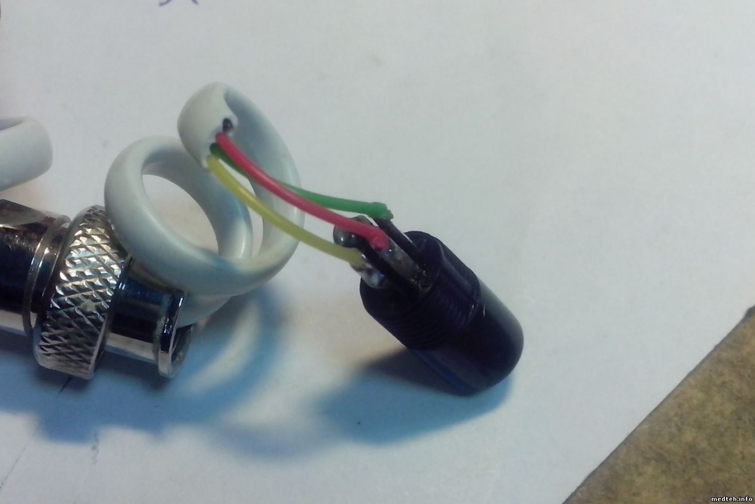

Вырвали кабель датчика капель, другого для образца нет. Там 5-контактный разъем и 4 разноцветных провода. 2 контакта закорочены. Может у кого-нибудь в эксплуатации есть такой инфузор? Там надо просто аккуратненько развинтить разъем и посмотреть, какой провод куда идет. Буду весьма признателен за помощь.

Здравы будьте,бояре!Вопрос остаётся актуальным!был оторван зеленый,припаял на место,прибор капли не видит,скорее всего не то место,поделитесь распайкой пожалуйста drinks

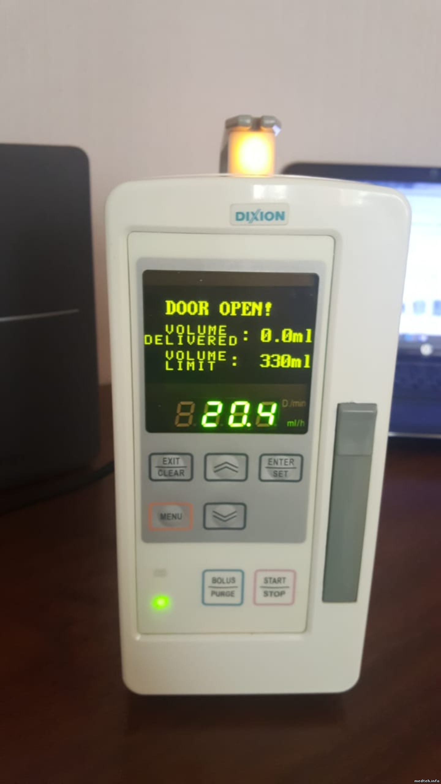

Аппарат периодически пищит, мигает светодиод под ручкой, ругается на открытую дверь (а дверца закрыта). Посмотрел, вроде при закрытой дверце всё прижимается, т.е. аппарат должен понимать, что она закрыта, а не понимает. Встречался кто с таким?

Проблема решена: был выломан кусок пластика вместе с магнитом от ручки-замка. Магнит восстановлен - работает.

Распайка датчика капель: 1 - зелёный, 2 - красный, 3 - жёлтый, 4,5 - закорочены (нумерация контактов указана на штекере рядом с отверстиями).
