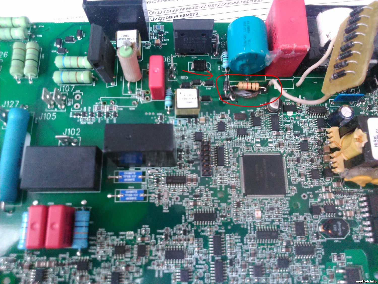

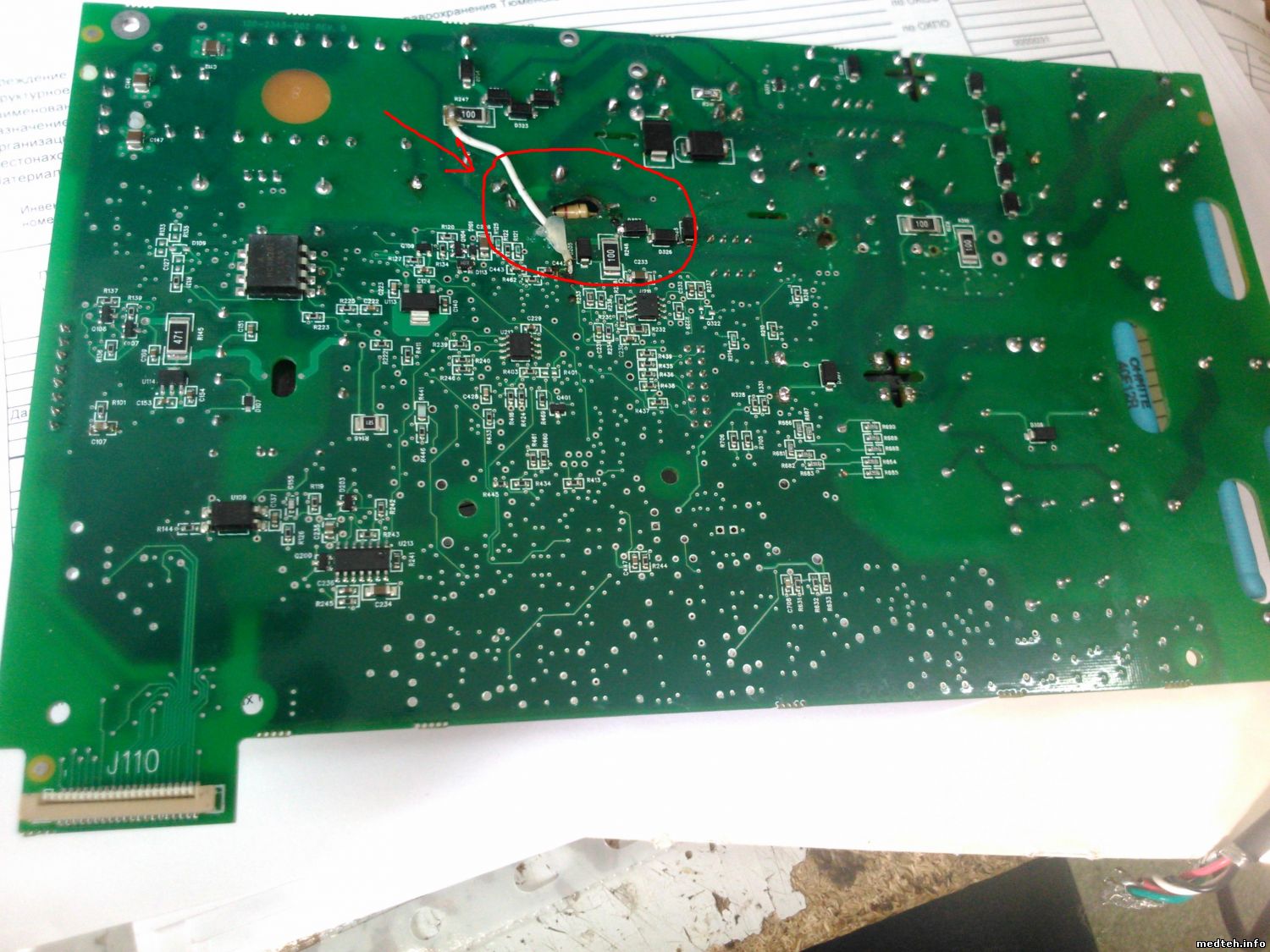

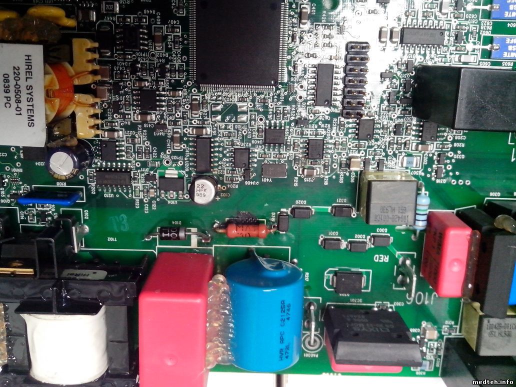

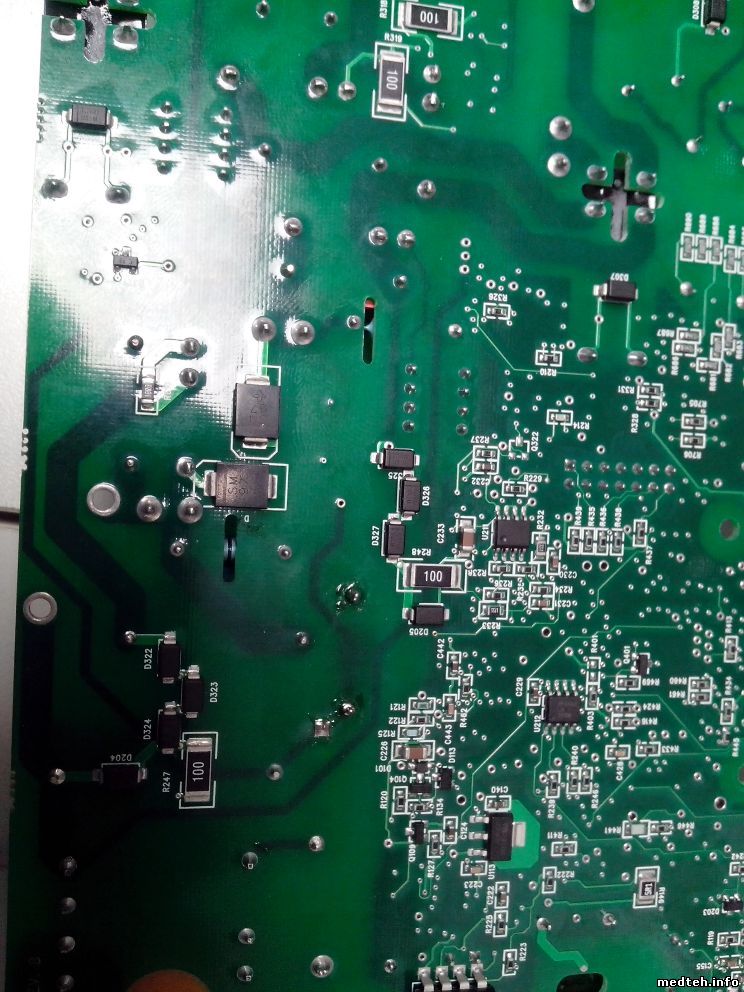

Выгорела часть платы. попытался реанимировать. После сборки, выскакивает ошибка "Низкое сопротивление между электродами". Снизу прикреплены фотографии платы. Кто-нибудь может подсказать развязку дорожек в этой части платы или из-за чего могла появиться такая ошибка?

Фото .Обнулять Clear all stored data?10кОм и ВВ диод перегреваются при зарядке кондёров.Из-за чего не понятно.
