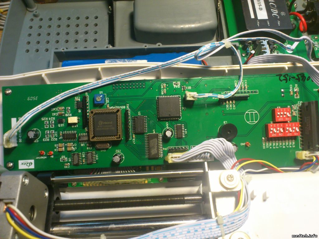

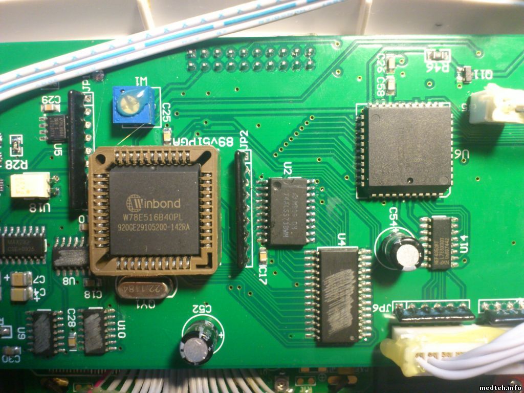

В больнице дали на ремонт DIXION instilar 1418 Аппарат совершенно новый, так же не включается , при осмотре было обнаружено отсутствие питающих напряжений 5В и 15В на блоке питания . Подача их на основную плату от внешнего блока питания ничего не дала ( так же дозатор не реагирует на нажатия кнопок и только горит зелёный светодиод ), при эток сами кнопки работают, проверяли. Оказалось также , что дежурное напряжение (точка А на плате) , приходящее на кнопку включения питания (которая коммутирует его на земляную шину ), довольно большое (около 13В) и ток проходящий при её замыкании больше 200 мА . Видимо это говорит о неисправном преобразователе напряжения дежурного питания на плате питания и это могло привести к неисправности основного контроллера (он греется) . К сожалению макировка всех этих микросхем затёрта на заводе . Прошу , когда будет такая возможность , выслать фотографию главной платы , если не затёрты названия микросхем (хотя бы контроллера ). По гарантии аппарат вернуть нельзя , так как он пролежал на складе полтора года .

Александр, А дисплей у вас работал или нет во время этой неисправности?
АлександрДата: Среда, 09.Апр.2014, 13:16 | Сообщение # 8
У вас сообщений: 142
Дисплей ни работал ни разу . Кроме того сегодня запустил плату питания , появились напряжения 5В и 15В , но это опять же ничего не дало

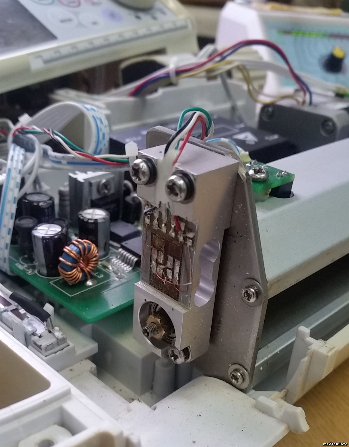

В обрыве один из резисторов. Чем можно заменить? Что-то подобное и похожее есть для весов.

Может кому будет полезна информация по Instilar 1428. На плате есть джампер j19, при переключении которого, включается режим отладки. В этом режиме можно посмотреть значения потенциометров канала A и B, соответственно, что-то подстроить, если значения не равны 0 без шприца. Ну и прочие мелочи.

Можете скинуть фото платы?
