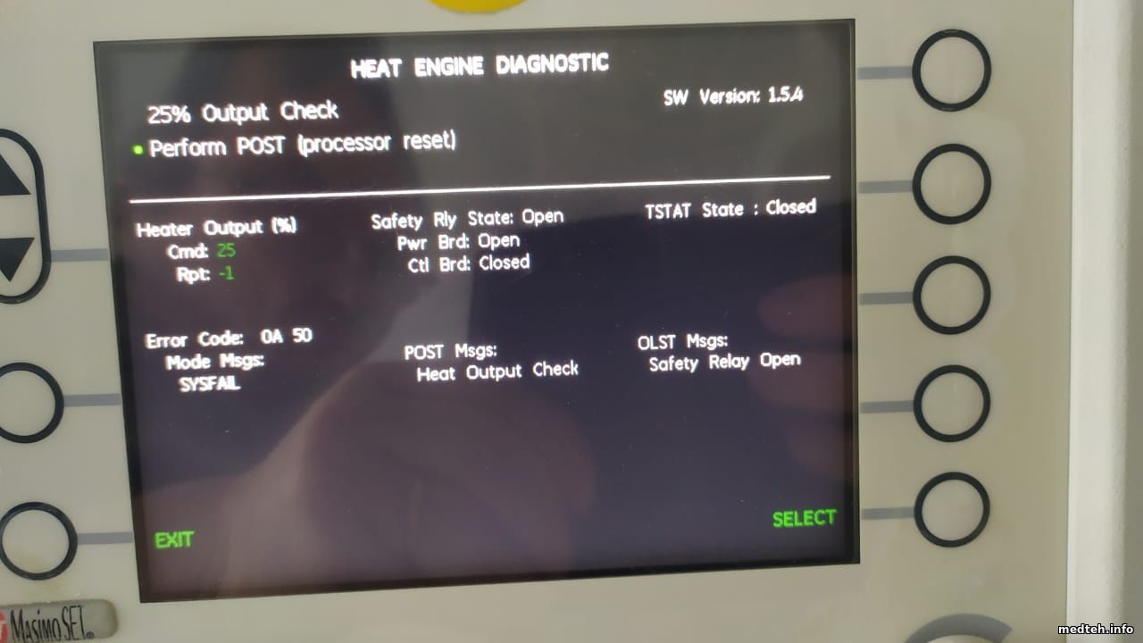

yblod5Дата: Среда, 22.Май.2024, 04:49 | Сообщение # 7
У вас сообщений: 788
Сервис-инженер
Цитата gordiuk ()
Касательно ошибок 05 и 09
После "reset", как по этой ссылке в General Electric panda warmer system failure 009 . heater reset имеем "error code": OA 50
О чём говорит?

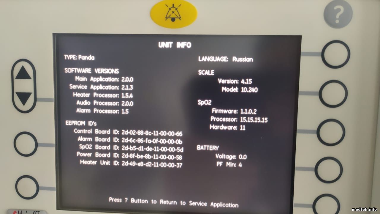

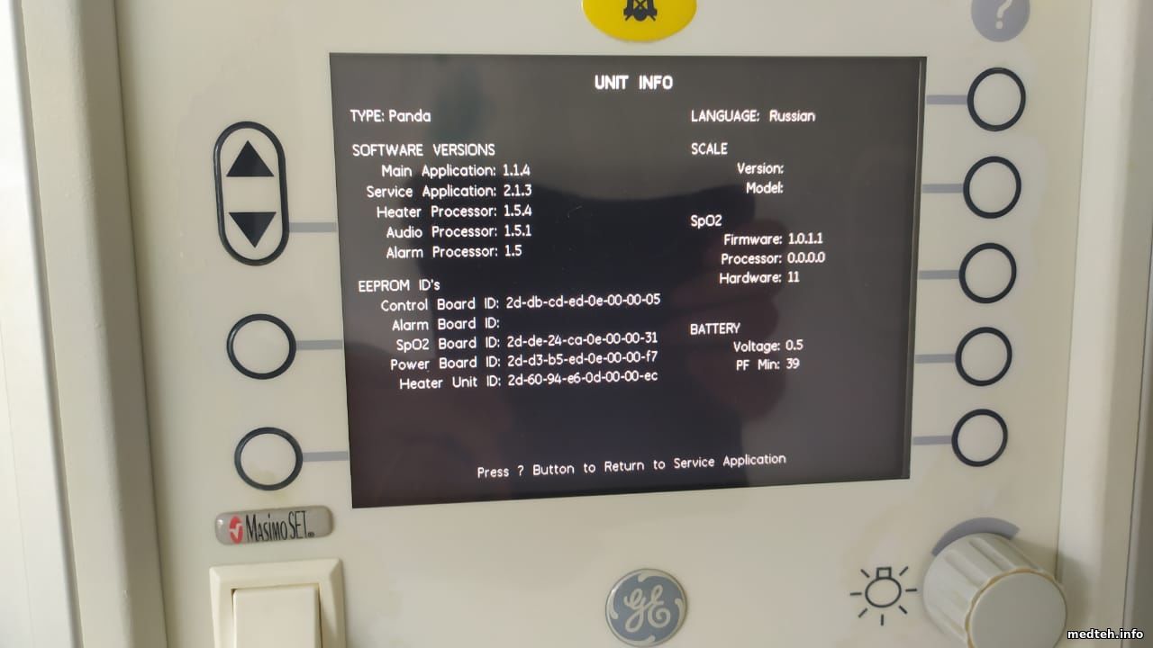

yblod5Дата: Среда, 22.Май.2024, 23:07 | Сообщение # 9
Сервис-инженер
Цитата bektyish ()
вроде это. Страниц много - не стал читать
... спасибо, я прочитал. Касательно моего случая с "error code": OA 50, из окна диагностики нагревателя, в сервисе не нашёл ... Есть, на что обратить внимание из "UNIT INFO", сравнивая рабочий и нерабочий аппараты. Имеется ввиду батарейка EEPROM ...
