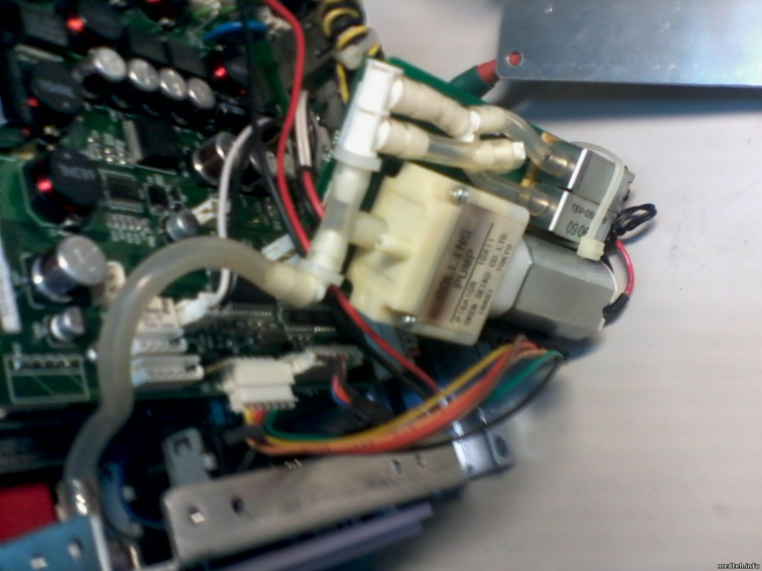

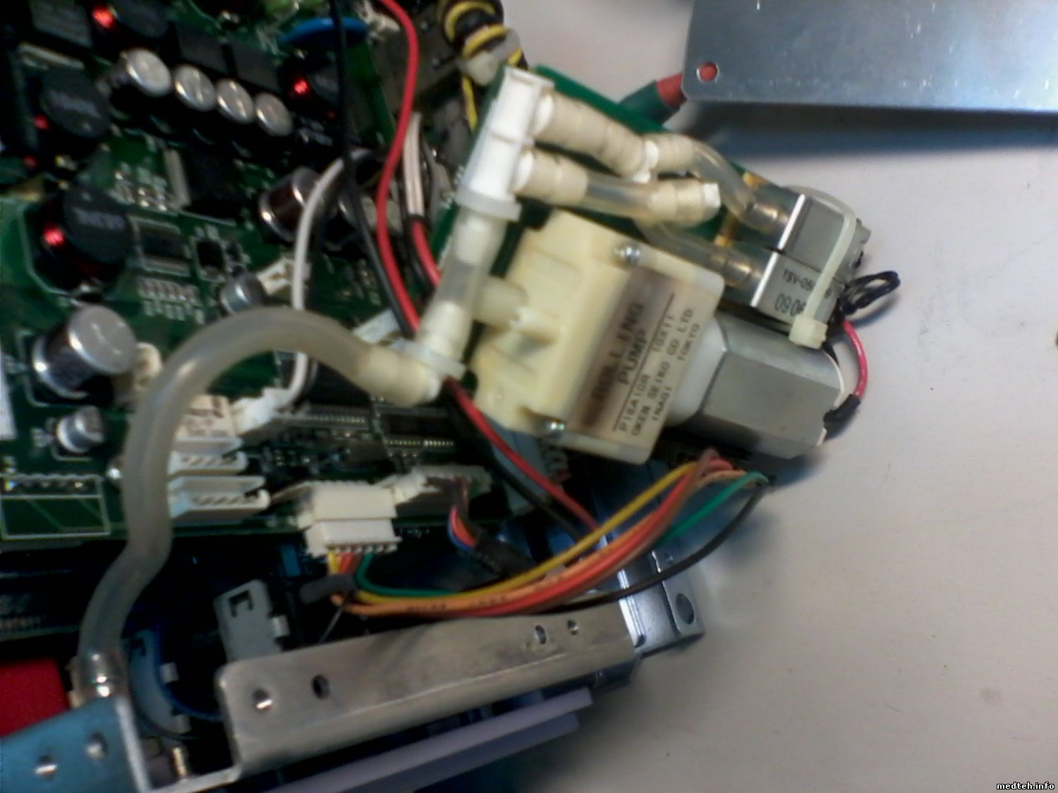

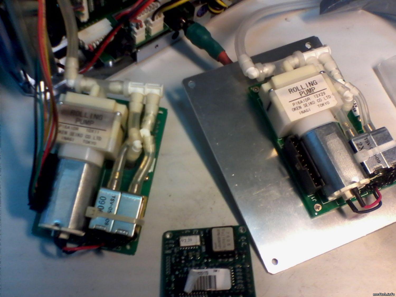

Доброго времени суток, коллеги! Пришел в ремонт монитор с не работающим измерителем давления, заказали плату давленеметра, поставили, прогоняем и вот тут-то и проблемы. Сам монитор видит что плата подключена, начинаешь измерять-накачивает, перещелкивает клапанами и сбрасывает, на экране никаких данных по мл\Рт.Столба нет на всем протяжении измерения. Может взять и не докачав начать быстро-быстро тренькать клапанами все сбросить. Вне зависимости от программно выбранного типа манжеты и давления накачки. Подкидывал блок накачки от старого к новому-то же самое. Соединяется одним-единственным шлейфом. Версии обеих плат 2.20 а в меню где идет отображение Айпишников стоит 1.0. Сервисного пароля нет, может в этом дело. В сервисном мануале смотрел да не высмотрел)))) Может кто навести на мысль, друзья?

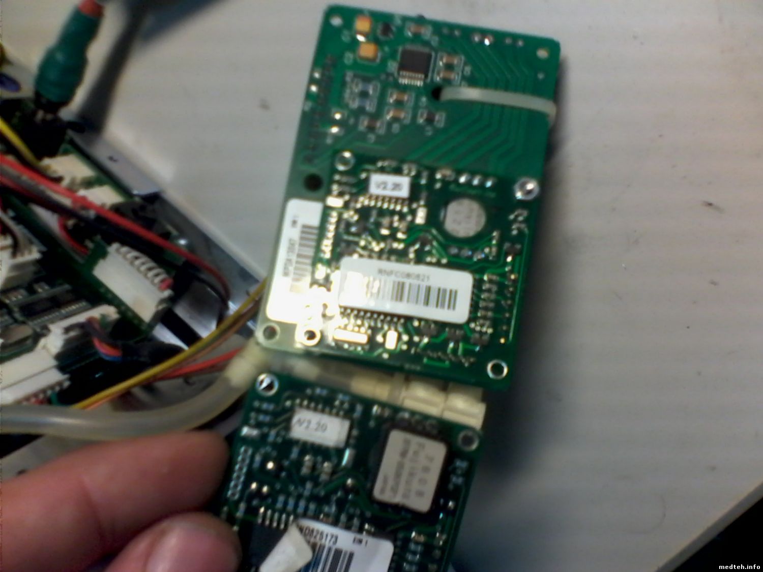

PLASERO, Как нибудь решили проблему? Такая же фигня ... На родном блоке NIBP сдох микроконтроллер Tiny2313. Брал брал этот блочок с рабочего аппарата, ставил и все работало, пытался считать прошивку - стоят биты защиты. Заказал новую плату NIBP. Плата пришла, ставлю ... и все как описано выше. Может эту плату калибровать надо?

енот, сделайте пожалуйста фото модуля с обеих сторон в хорошем качестве. Очень интересно. (если можно обеих - что-бы сравнить).

да, плату надо калибровать.

моя проблема решилась заменой триггера шмитта на соседней плате. (это когда пытается накачивать, но кажет давление ноль, если компрессор даже не запускается, то дохлая Tiny2313)
