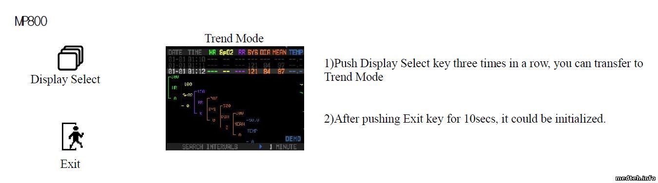

Имеется монитор, который после включения и загрузки, не отображает изменяющиеся значения параметров измерений. Т.е. картинка статичная, все параметры (графы) подсвечены, но значений нет (прочерк), даже часы не изменяются. Аппарат не реагирует ни на одну кнопку. Аппарат собран полностью, все блоки в штатных разъёмах.
Заметил, что после выключении и включения статичное значение времени на экране изменяется на другое.
Все блоки и платы, включая монитор, переставлял от донора (кроме, конечно, основной платы) ничего не изменилось.
В чём может быть причина?
Есть ли у кого-нибудь сервисный мануал?
AlexiumДата: Пятница, 05.Авг.2016, 11:39 | Сообщение # 6
scandy35, попробуйте сброс до заводских настроек
scandy35Дата: Среда, 31.Авг.2016, 09:41 | Сообщение # 7
Лаб. обор-е; электрохир. обор-е
Вологда
Проблема решилась.
Монитор пролежал в разобранном виде пару недель (АКБ отсоединён, другие платы и монитор отсоединены от основной платы), затем собрал монитор и он заработал. Снова стали изменяться значения измеряемых величин на экране, все кнопки и функции работают, произошёл, возможно, полный сброс настроек, как следствие разрядки какого-нибудь ионистора или конденсатора.
Замечу: до этого монитор в собранном виде, но отключенном от сети состоянии, простоял несколько месяцев в ЛПУ и проблема не устранилась.
