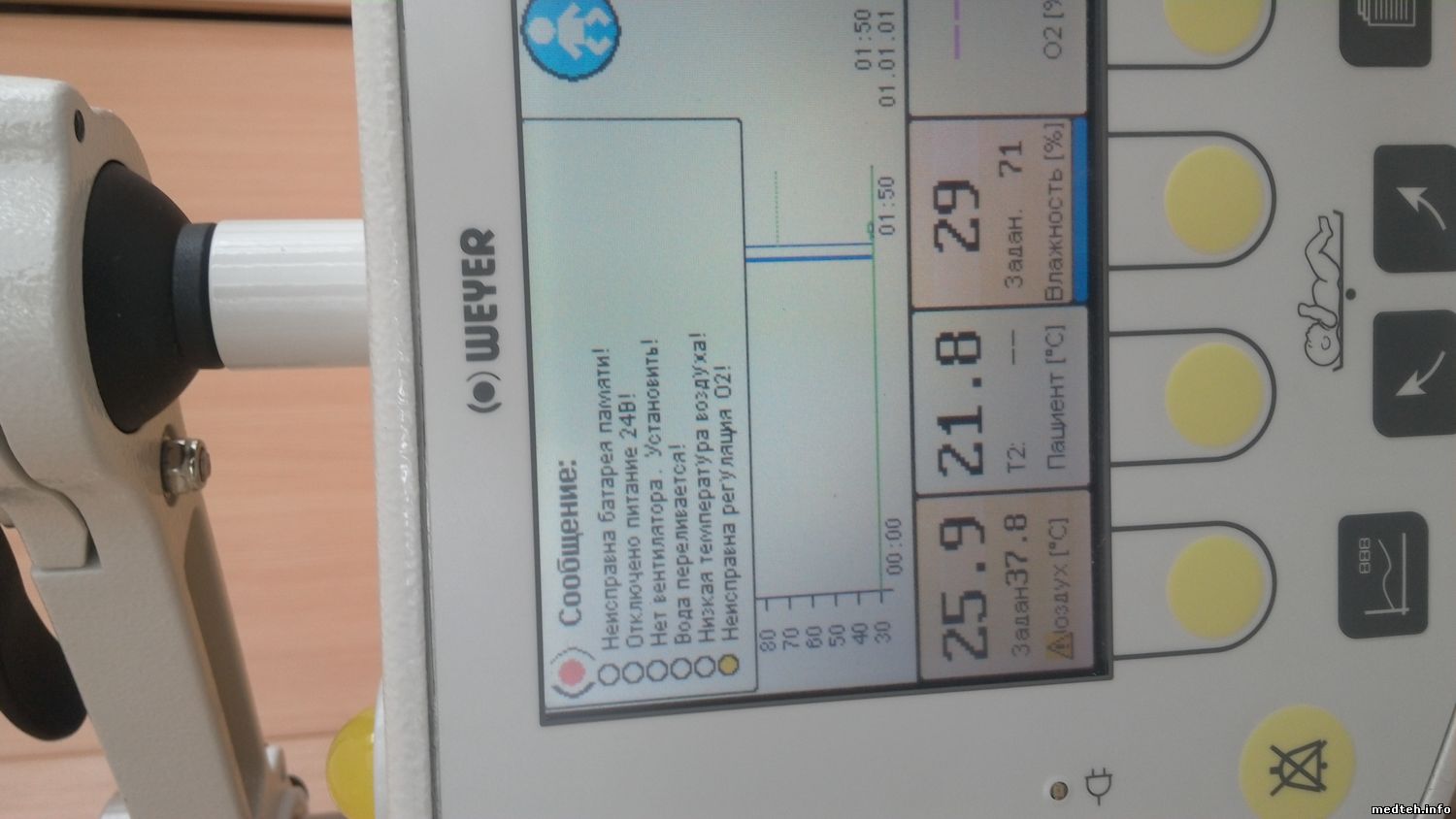

Vячеслав, Доброго времени суток.Я бы хотел к вам обратиться за помощью в ремонте кювеза Weyer. После сброса контроллера по предложенному вами методу аппарат ожил, и показал следующие затаившиеся проблемы. После включения он пишет такие ошибки: Неисправна батарея памяти. Нет вентилятора.Установить! Отключено питание 24в. Подскажите, можно ли вынимать севшую рамбатарейку для замены на новую? Сориентируйте пожалуйста, куда "копать" дальше....
П.с. Я был бы Вам очень признателен за любую помощь...возможно вы бы смогли поделиться сервис мануалом, где я бы смог найти все эти ответы...???

VladykaДата: Пятница, 10.Фев.2017, 13:20 | Сообщение # 20
У вас сообщений: 187
Инженер-электронщик
Донецк(ДНР)
Подскажите, как решить проблему: собщение- вода переливается!
<-------V/'L'@Дb)KA------->

VladykaДата: Пятница, 10.Фев.2017, 19:29 | Сообщение # 22
Инженер-электронщик
Донецк(ДНР)
Спасибо, проверю это...Тут другая проблема нарисовалась: эта внночка-увлажнитель не нагревается...Нагреватель в норме, плата с контактами на переливание тоже в норме, при включении на ней сразу горят два светодиода. Аппарат не набирает влажногсть выше 28. По ходу на нагреватель нет сигнала на нагрев и не подается 220В. Что это может быть?

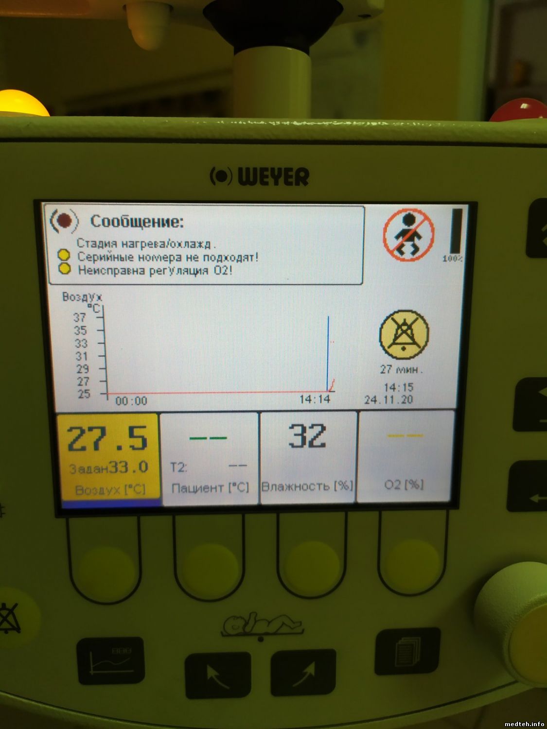

VladykaДата: Четверг, 26.Ноя.2020, 23:08 | Сообщение # 27
Инженер-электронщик
Донецк(ДНР)
Перекинул голову с одного инкубатора на другой и "он" это заметил)
Есть лечение?
