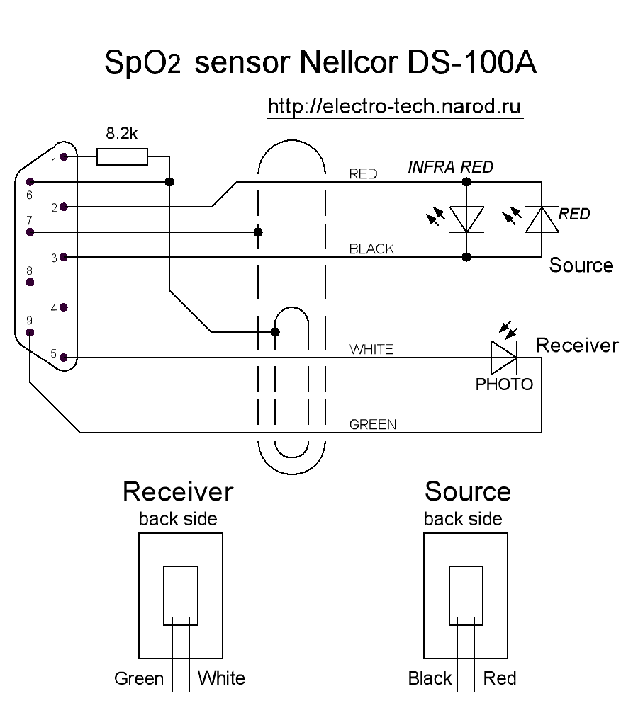

Есть такой на ремонте,оборвали кабель датчика spo2,помогите с распайкой плииизззз......

Romuald, такой -это какой? если Митар - там нелкоровская раскайка.
при прозвонке мультиметром на инфракрасном падение 1.1В, на красном 1,6В, на фотодиоде в прямом включении 0,5...0,6В

RomualdДата: Вторник, 06.Авг.2013, 09:16 | Сообщение # 5
У вас сообщений: 443
ремонт медоборудования
Липецк
prostopunk, Спасибо за схему! drinks
